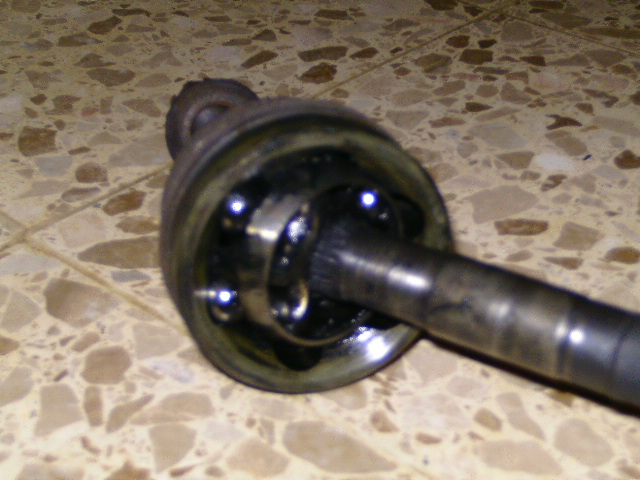

ich wollte mir fürn 2 liter umbau antriebswellen machen lassen.
dazu wollte ich die 1.2i wellen auseinanderbauen als muster,
wie mach ich das?
radseitig hab ich die manschetten ab, aber keine ahnung wie ich da irgendwas lösen soll...
grüße

mit ner segering zange den sicherungs ring spreitzen und runterziehen oder klopfen dann sollts runter gehen

hm? ich kann hier leider nix erkennen, wo soll der sein?

Hi, in dem Gelenk sitzt ein Sprengring, den musst du auseinander drücken, dann kannst du das Gelenk abziehen !!!
Hier mal ein Foto wie der Sprengring aussehen sollte.
