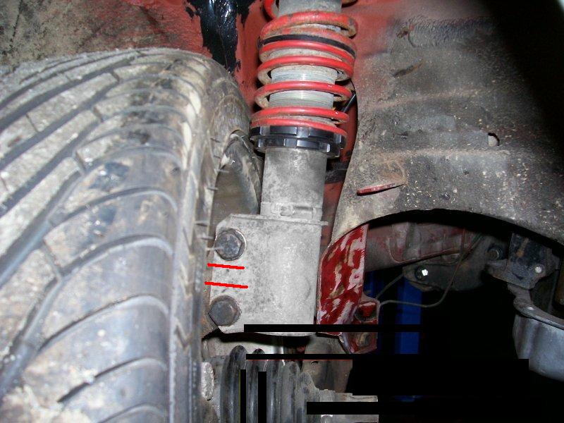

hier mal ein bild da wo die beiden schrauben sind ist innen der achsschenkel und dadrüber die aufnahme der federn
hier mal ein bild
die beiden roten striche diese beiden teile musst du markiren sonst musst du danach zu achsvermessung und das kosten bis zu 50€ und das muss ja net sein
also wie gesagt mach einfach so viele markierungen wie möglich das du die beiden teile wieder exakt zusammen bekommst wenn du die beiden federbein schrauben löst
hier mal ein bild
