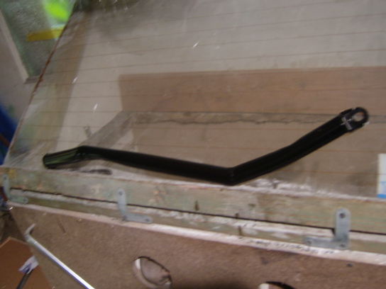

Hab Mir auch eine Selber Geschweißt,da Sie sonst zu Tief gewesen wäre.Geht jetzt auch über den Krümmer lang

Das war ne Mattig Strebe und die sollte auch beim OHC ganz wunderprächtig passen
Hab das Teil hier liegen.....leider hat irgend so ein Hornochse von Vorbesitzer die Strebe auf GSI16VTURBO "umgebaut".....mit nem Kilohammer, damit sein 200mm Krümmer noch drüber geht
Bin leider noch nicht dazu gekommen das Teil zu vermessen und so nachzubauen
KLassischer Fall von "Vorteilhafte Photographie für Ebay-Auktionen"
