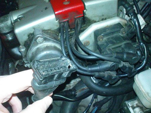

Baue grade einen C20xe vom einem Astra F in meinen Corsa ein und hätte da zwei Fragen.
1.Wofür ist der große eckige Stecker der vom Motor kommt und wie wird der angeschlossen?
2.Braucht man unbedingt den Aktivkohlefilter?Wenn nein,was macht man mit dem Schlauchanschluss am Motor?

- Stecker.JPG (48.46 KiB) 32365 mal betrachtet

Der Stecker müsste entweder für den Luftmengenmesser oder das Drosselklappenpoti sein. Da aber aber auf der Getriebeseite liegt würde ich Drosselklappenpoti sagen.

Bist du dir da sicher mit dem Stecker,weil der ist ungefähr 4,5cm breit und ich hab da nirgens einen Anschluss gefunden?
Hab leider nur zwei Anschlüsse am Tank die nach vorne gehen.

Zu deiner ersten frage. Ich bin mir nicht sicher, aber ist net auch an der Zündspule son Stecker angesteckt???

Sicher bin ich mir nicht, wie denn auch?? Ich kenne keine Kabelfarben, viele Pin's hat der Stecker,..... Gib mal paar mehr Info's. Ich bin mir aber ziemlich sicher, dass der Stecker entweder zu dem LMM oder Drosselklappenpoti gehört. Wenn nicht, wird er nirgends anders draufpassen.

Wie man auf dem Foto sehen kann, ist auf der Zündspule schon ein Stecker.Zu deiner ersten frage. Ich bin mir nicht sicher, aber ist net auch an der Zündspule son Stecker angesteckt???

Soweit ich weiß ist das ein Motor der keine Zündspule hat.
Re: Eckiger Stecker vom Motor anschließen und Aktivkohlefilter?
Okay, Zündspule ist es nicht. Das heißt bei dir DIS-Zündmodul. Ich meinte das aber schon, da das ja auch auf dem Foto deutlich zu erkennen ist.

Sorry,ich mein die Zündspule die normalerweise auf dem Radkasten sitzt

ich denke mal auch LMM oder Klappe
sind doch alle Codiert und viel verwechseln kann man da nicht
da ich nun ein 2,5er hab und kein 2,8er kann es natürlich sein das der Stecker irgendwo an die Verteilerlose Zündung dran kommt einfach mal suchen!

An das DIS-Modul nicht, weil da schon ein Stecker drauf ist. Sieht man ja auch auf dem Bild.
Sind sonst alle Stecker "belegt"?? Wenn ja dürfte es doch kein Problem sein, das Gegenstück zufinden.

Es sind alle Stecker schon belegt,find kein Gegenstück für den Stecker.Kann das sein das
der Stecker eventuell abgeschnitten wird und die Kabel einzeln angeschlosen werden?

Stecker abschneiden? Wofür ist dann der Stecker dadran? Gib mal die Kabelfarben durch und wieviel Pin's der hat. So ist es nur raten.
