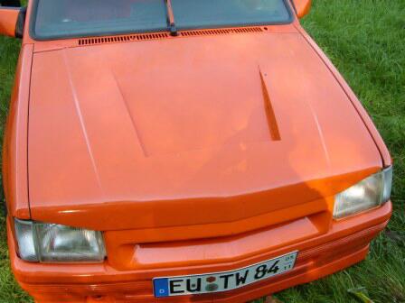

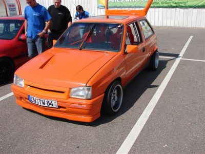

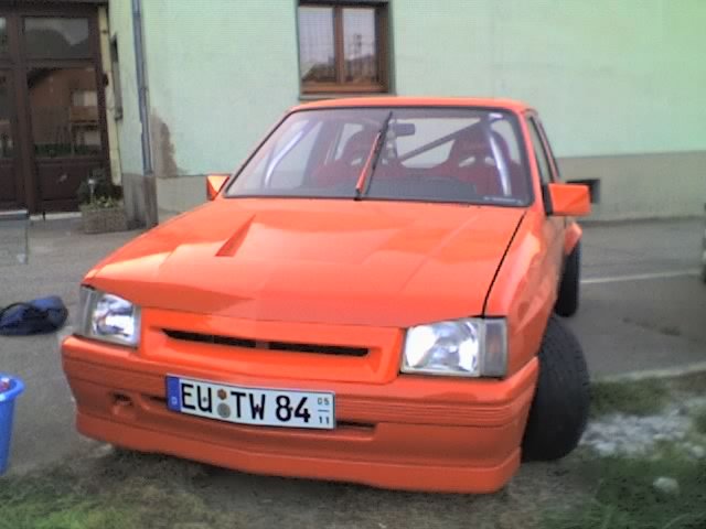

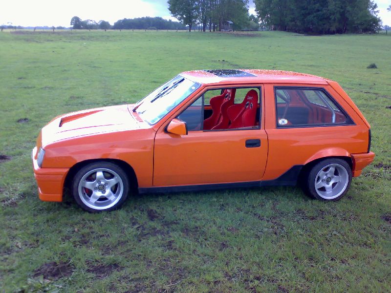

Re: Efahrungen mit Lufteinlässe & Luftauslässe in der Haube
hatte es mal so in der art.
nur etwas weiter unten.
- Saarpfalz ´07-2.jpg (21.26 KiB) 28638 mal betrachtet
- Trier 07-3.jpg (27.54 KiB) 28640 mal betrachtet

warum sollte es denn unsinnig sein über dem krümmer eine öffnung zu haben???
die warme luft die du rauslassen willst, kommt vom kühler und vom abgaskrümmer.
und wenn du schön nah an das luftleitblech gehst wirst du dich wundern was das bringt.
und wenn deine zündkabel in ordnung sind ,wird es auch keine probleme geben mit der zündung
gruß michael
gruß michael
Hab den Krümmer mit Keramikband umwickelt.
Da gehts mit der Wärme.
Fühlte sich eher nach normaler Motorwärme an.
Habe es so gedacht, mit der Öffnung überm Krümmer:
Kalte Frischluft strömt durch die Öffnungen des Grills und Stoßi in den Motorraum.
3/4 der Frischluft geht durch den Kühler und
der Rest strömt direkt durch die Öffnung der Haube heraus.
Zündkabel sollten wohl i.O. sein.
Die dort gezeigte Öffnung ist der grobe Gedanke gewesen,
ABER nicht so brutal breit bzw tief.
