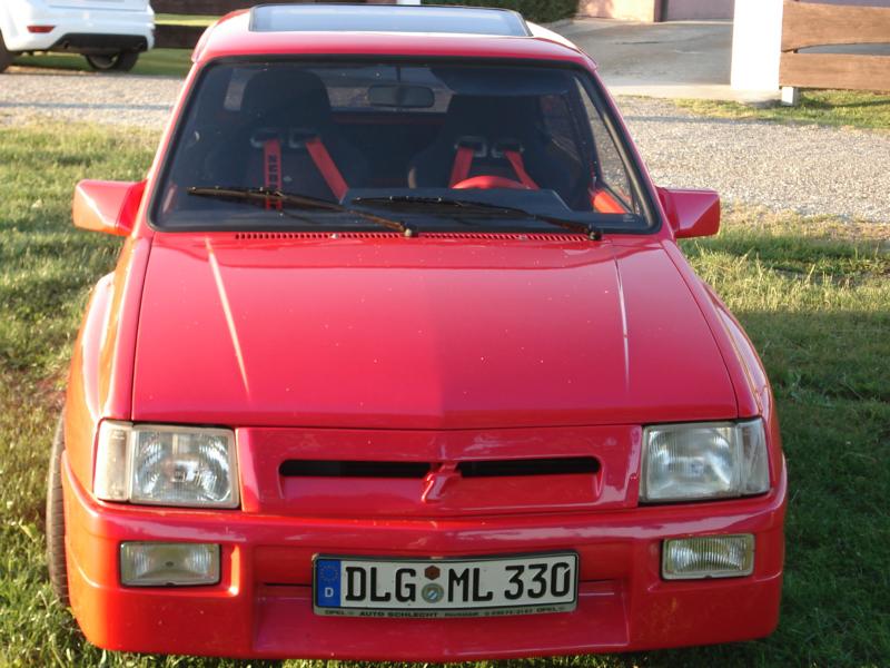

servus also was auffälliges hätt ich jetzt nicht gesehen!

hmmmm die ist aber schon dann von nem corsa??? oder hast eine vom ascona erwischt oder so ???
ka aber ich glaub jetzt nicht das die gfk kotflügel vom sprint so viel anderst sind sonst würden ja die scheinwerfer und der kühlergrill auch weiter vorne sein!

naja, da es ne leihgabe von tomy hier aus dem forum ist, denke ich schon das es eine vom corsa ist.
ne ascona müsste ja auch breiter sein.
sieht genauso aus wie die von deinem in den obigen bildern.
