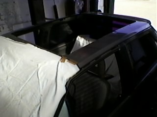

faltdach einbau iss finde ich ganz easy ein bissel zeit und geduld muss her
normal ohne dach
normal ohne dach
anzeichnen
anzeichnen
loch rein
loch rein
drin iss es
drin iss es

HI Lila
VIELN LIEBEN DANK FÜR DIE BILDER
weist du zufällig ob ich die Alu Leisten/Rahmen für unten unbedingt brauche?
DANKE JUL
Re: Twingo Faltdach in Corsa
Verfasst: 20. Aug 2010, 19:07
von lila
ja wenn du die meinst unten zum gegen schrauben dann ja damit sich das dach gleichmässig nach unten zieht kannst dir aber auch selber bauen. ich hatte noch ein zweites dach liegen aber die leisten habe ich schon entsorgt

hier noch mal ein paar fotos was du brauchst
