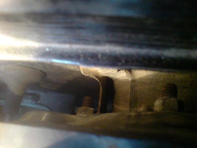

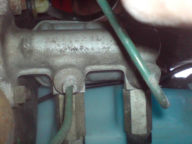

Hi,
würde mich auch mal interesieren wie man das misst.
Also den HBZ.Der Vorbesitzer hat beim Umbau auf denaktuellen Motor die 236x20 Bremsanlage eingebaut und
meinte aber das er nen extra großen BKV eingebaut hat.Vom Kadett.
Da ich jetzt auf 256x20 umrüste wüsste ich auch gerne mal was für ein BKV und HBZ da drin ist.
Hab mal Fotos gemacht.Der Durchmesser vom BKV dürfte 22 cm sein, muß so sein denn da ich ja nicht durch die Mitte
messen kann sinds schon 20cm wenn ich fast durch die Mitte Messe.
Auch sieht die Halterung vom BKV nicht so aus wie die Bastellösung bzw. ist die Stange auch nicht umgeschweist.
Was auf dem HBZ steht sieht man auf dem Bild aber schlau werd ich auch nicht draus.
Auf den Druckminderern steht 1/35 wie ist das zu lesen?
In den Umrüstkatalogen steht z.B. was von 25/0,3 oder 35/0,3.
grüße
Sebastian

wenn jemand sagt , er habe einen großen HBZ handelt es sich meistens um einen 22 er aus nem kadett,oder astra.
aber einen großen 20 er
20 mm sind halt 20 mm
und die reichen auch für die größeren scheiben(256/24)
habe die selber ewig so im rennbetrieb gefahren.
gruß michael

die größe steht auf dem alugehäuse drauf.
meißt am ende zu finden,in recht großen zahlen.
wenn es also ein großer HBZ ist steht da "22" drauf.
