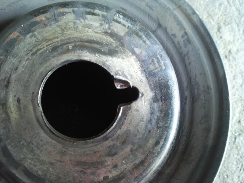

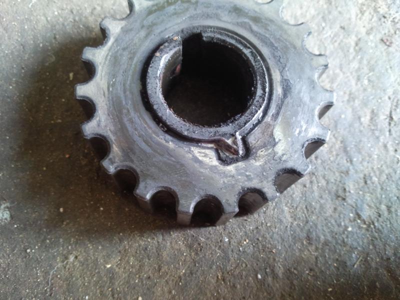

hallo,
ick habe folgenes problem, das meine riemenscheibe ausgeschlagen ist.
und zwar hat man doch eine kerpe die mit dem zahnrad auf der kurpelwelle stimmig ist...
bei mir ist da totales spiel.
wie kommt sowas zu stande.
wie bekomme ich es weg - außer eine neue rauf.
gibt es die schon in einem stück?
kann ick die zusammen schweißen. war nämlich leider nicht das erste mal...
anbei mal fotos...
gruß micha

Hi
wow das kommt mir bekannt vor, ist mir gestern am Prüfstand auch passiert weil sich die schraube gelockert hat.
Wäre intressant ob es da was gibt denke aber net wie willste sonst den Zahnriemenschutz dranbauen?

Corsa a Füwa
Beiträge: 959
Registriert: 26. Sep 2006, 07:43
Wohnort: Fürstenwalde
Re: Riemenscheibe ausgeschlagen.
Beitrag von Corsa a Füwa »
der bolzen war schon fest... naja vielleicht kann man das zusammen schweißen.. denn dan nhat es ja ne arentierung..
Beitrag von Kurbelwelle »
das gleich war bei mir damals auch . Schrauben einkleben ! ich würde nur neuteile verwenden .
neuteile woher???
bekomme da keine teile ran,und wenn nur das zahnrad.aber keine scheibe.
kann hier jemand aushelfen... weil so zündert er nur wann er will...
wie lang muss der bolzen sein?
gruß micha
nimm die vom C16SE und schleif die nut an der KW nach vorne auf .Den Sensorhalter brauchst dann halt auch
finde gar keine scheibe.. egal ob C16SEI oder nur SE
immer nur das zahnrad
Beitrag von Schneefuchs »
Wenn ich das richtig sehe ist das ein normaler C..NZ-Motor? Dann kann ich helfen, hab hier mehrere davon rumzuliegen. Bei Bedarf PN
neit ist ein SEI motor block...
also brauche die scheibe ja für meine drehzahlerkennung ohne stottert er nur
das zeug vom c16se bekommt alles noch
habe im netzt geschaut und beim teile dialer angefragt.. immer nur das zahnrad
Beitrag von Corsa_SPC »
Kann ich Dich mit tot werfen mit Corsa A C16SE Riemenscheiben. Wenn Du eine haben willst, 50 €.
Die C16SEI findet man tatsächlich nicht mehr und die E16SE find ich noch eine.
Beitrag von netxus »
also die vom C16SE gibs beim FOH neu hab meine heut geholt und vom E16SE müsst ich noch zwei haben wo ich nemmer brauch. Beim C16SE muss man aufpassen was man bestellt, 1. gleich nach Astra F C16SE fragen vom Corsa bekommste da nix mehr, 2. den Astra gabs mal mit Servo also Rilenriemen und einmal ohne das ist dann mit Keilriemen.
Beitrag von corsacult »
die ausbeulung in der riemenscheibe iss meiner meinung nach nicht in der richtung wo lang sie sich dreht...also neues zahnrad rauf und ordentlich festmachen...zahnräder sind alle die gleichen
aber wenn ick nur nen neues zahnrad nehme dann habe ich immer noch spiel mit der scheibe...
für 50€ ok dann nehme ick die. 50€ riemenscheibe mit zahnrad.. Versand mit drin im preis?
