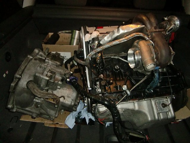

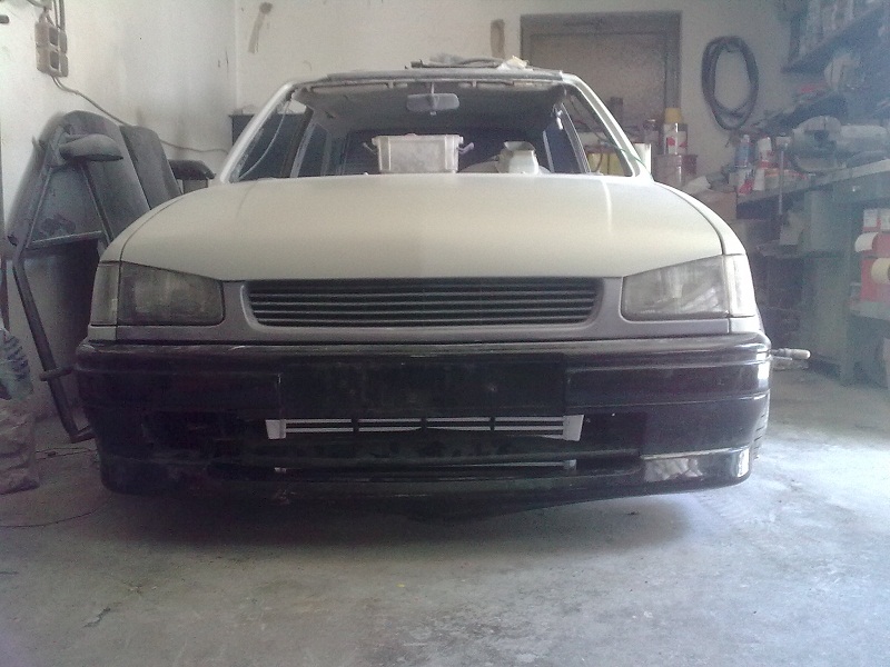

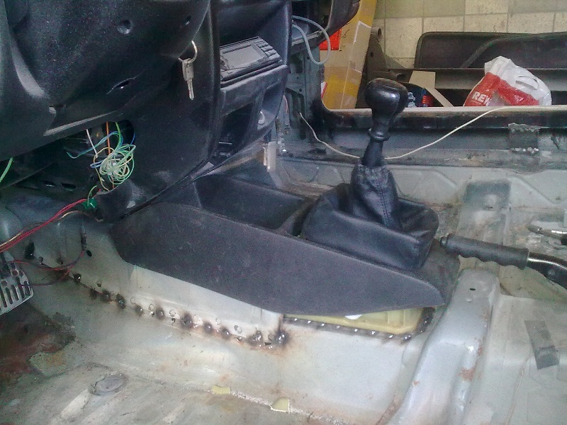

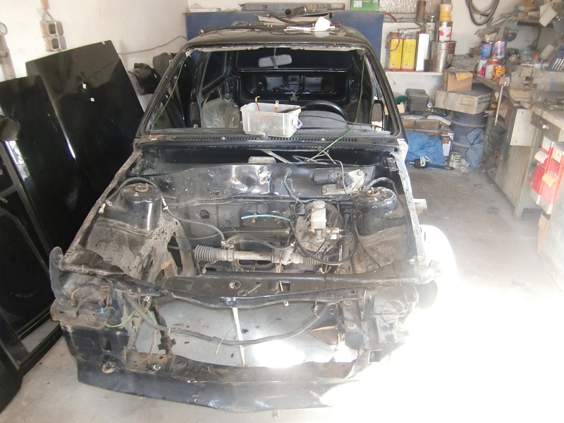

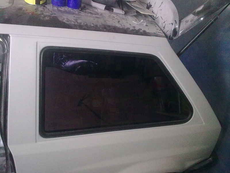

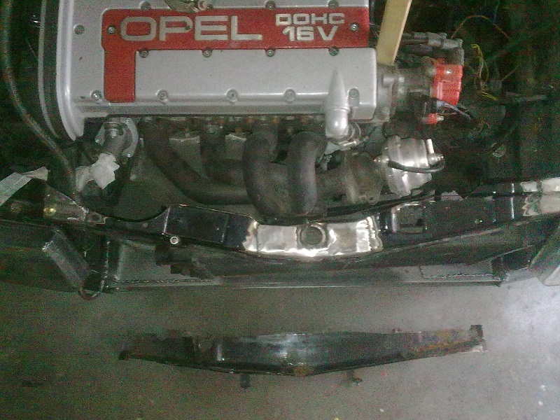

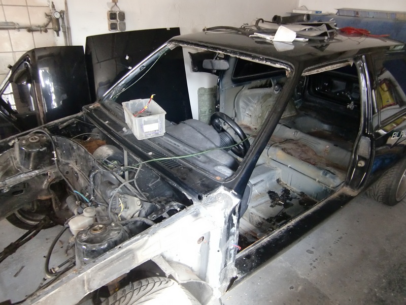

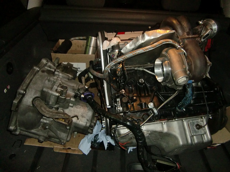

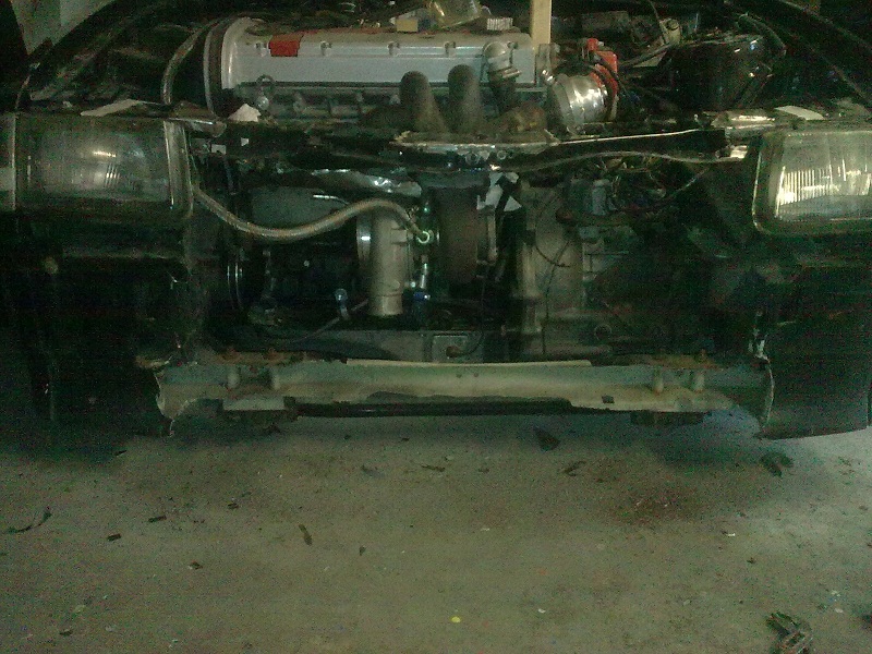

So nun gibts seit Jahren die ersten aktuelle Bilder von meinem Corsa. Denke alle die ihn kannten dachte ist schon Schrott oder geschlachtet. War selbst auch kurz davor das Auto in Teile zu verkaufen aber werde ihn nun doch nochmal neues Leben einhauchen.
Im Großen und Ganzen wird er wie vorher, nur kleine feine Veränderungen an der Karosse (natürlich zerlegt und entrostet wo nötig war) und der c20let Motor wird nun mit einem GT35RS aufgeladen dazu wird endlich der Innenraum fertig gestellt und gibt einen neuen Heckausbau.

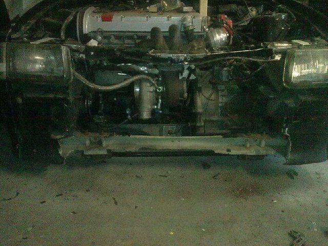

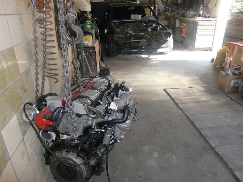

mehr Bilder

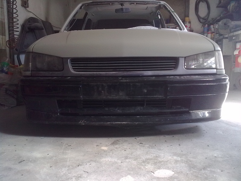

Einfach nur geil!!!!
was für ein kühler hast du drin???
gruß christian!!
letcorsa
Beiträge: 57
Registriert: 27. Apr 2005, 23:45
Wohnort: Hessen
Re: Corsa c20let Neuaufbau
Beitrag von letcorsa »
LLK hat nun 550x230x65cm (vorher Serie da org. LET). Größer ging nicht, da sonst Stoßstange zu arg zerschnitten wär und wollt das man ihn fast nicht sieht.

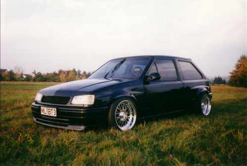

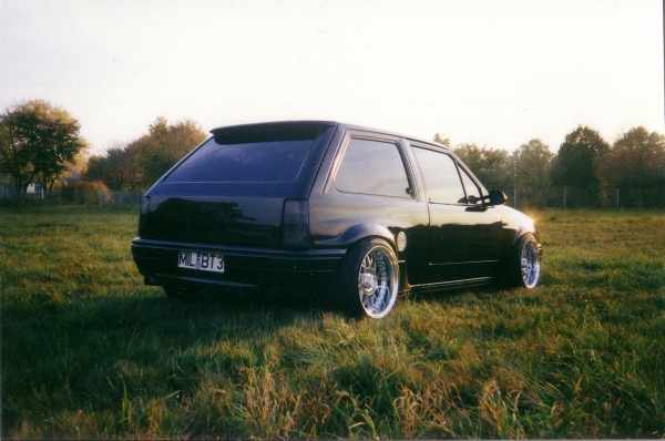

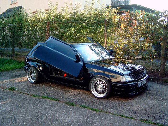

Hier nochmal Bilder aus guten Zeiten allerdings schon teilweise 10 jahre her.....
Wolke
Beiträge: 737
Wohnort: Schwalm-Eder
Beitrag von Wolke »
Der schautr ganz schön krass aus. :) .
Net schlecht.
Golf oder Kadett D -Radläufe?
letcorsa
Beiträge: 57
Wohnort: Hessen
Golf 1
OK. :wink:
Hab TR-Radläufe benutzt.
letcorsa
Beiträge: 57
Wohnort: Hessen
Mußte vom Golf nehmen denke die TR Radläufe wären zu klein gewesen und Golfradläufe waren günstig und schnell verfügbar....

Schönes auto, bin mal gespannt wie er mit dem gt-lader läuft.
fährst du dann freiprogrammierbares Stg oder lässt das orginale abstimmen?
c16sei Umbau mit RSL 7/8x14
Hab für beide Radläufe auch nur 36,-€ inlusive Versand bezahlt.
Bei Deinem Auto siehts aber schön aus!
letcorsa
Beiträge: 57
Wohnort: Hessen
Ist ein abgeändertes org. Steuergerät wenn ich richtig geschaut hab, hab mich aber aus zeitgründen damit mich nicht so beschäftig und da Motorangelegenheiten und Einbau ein bekannter übernimmt. Hab den Motor (CCT Phase 5) gebraucht angeboten bekommen mit 950km und konnte den Probefahren daher hab ich den dann auch gekauft. Motor würde 500km mit GT30R bewegt bei 1,5bar Dauerdruck und 317kw/573NM laut Prüfstand (bericht hab ich noch irgendwo...) udn letzten km dann mit neu abgestimmten GT35R. Werd alles erstmal so verbauen und dann entscheiden obs so bleibt oder eventuell auf Gt30R zurückgerüstet wird....
