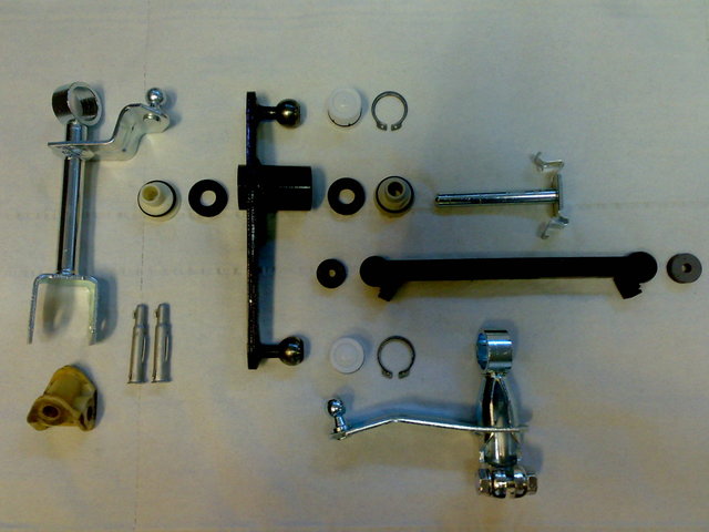

Hi.
Dann ist bei dir das schaltgestänge ausgeschlagen.
ich meine das gebilde was auf dem Getriebe sitzt.
war bei meinem GSI auch.
Habe es dann gewechselt und alles war wieder gut.
alle teile die zum a corsa gehören
und ein Bild vom C corsa
freundliche Grüsse
