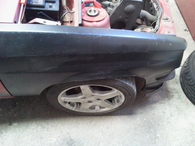

-nach den hinteren jetzt auch die vorderen kotflügel an die räder angepasst. hat erstaunlich gut geklappt, dafür das ich das noch nie gemacht hab :)
http://img23.imageshack.us/i/felgevl.jpg/
- auf dem bild ist auch eine felge zu sehen die ich dann fahren werde. der stern wird aber noch schwarz gelackt und glatte deckel hab ich mir von nem kumpel lasern lassen. zur zeit ist noch n 175/65 14 montiert, sozusagen als "dummy" zum anpassen. die eigentlichen 175/50 14 kommen später.

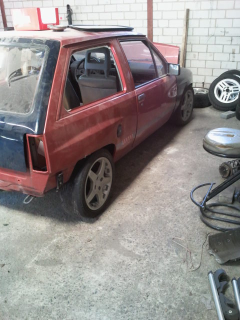

wollte erst was originales von opel fahren in 6x15 et 49.... aber dann kam DIE GELEGENHEIT! n kumpel hat das astra f cabrio von seiner frau verkauft. allerdings ohne felgen. die hat er mir angeboten: STEINMETZ ST1 in 7x15 et42... konnte ich einfach nicht nein sagen. und es sieht schweinegeil aus! 8)
sonst ist nicht viel passiert.(wenig zeit) hab die verglasung ausgebaut und bin angefangen zu spachteln und zu schleifen und werd dann hoffentlich bald lackieren können
...bis denn

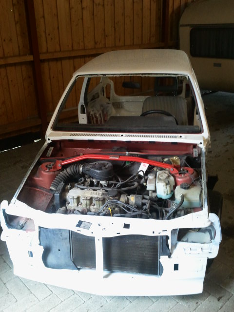

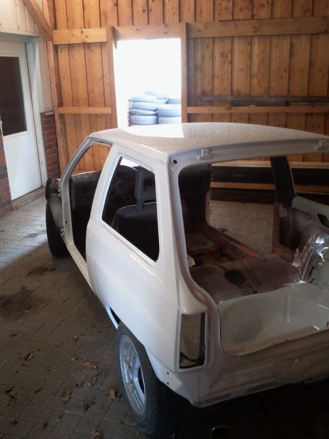

so jetzt gibts bilder!
heute rief mein lacker an und sagte mir dass er die karosse fertig hat. :top:
also startschuss zum zusammenbau!!
2012-04-18 17.28.41.jpg (76.56 KiB) 123687 mal betrachtet
2012-04-18 17.28.56.jpg (79 KiB) 123687 mal betrachtet
2012-04-18 17.29.09.jpg (82.91 KiB) 123687 mal betrachtet
das weiss ist echt gut geworden. kommt glaub ich auf den bildern nicht so rüber.
ist RAL9016 mit ner extra glanzschicht 8)

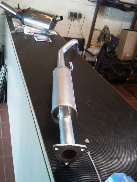

das hier ist dann der auspuff:
friedrich Gruppe n Mittelschalldämpferatrappe

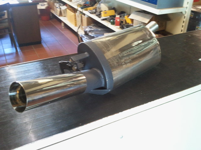

Napexx edelstahl gruppe n endschalldämpfer. endrohr 76 mm
2012-04-11 15.48.51.jpg (78.12 KiB) 123686 mal betrachtet
bin schonmal auf den sound gespannt. meine frau fährt an ihrem corsa c ne ähnliche kombi und der klang ist echt genial.

Sieht doch echt gut aus, sagmal diese Attrappe, bekommt man sowas eingetragen, oder darf man damit überhaupt fahren??? Ich war nämlich auch schon am überlegen, mir so eine zu holen..
MFG Daniel
schön geworden dein corsa,
aber willste den motorraum nicht auch weiß machen?
Warum überhaupt eine attrappe einbauen?? einfach geich 50mm rohr von vorne bis hinten :lol:
nur fürn tüv halt mal was drunter hängen und gut ist :lol: :roll: :top:
