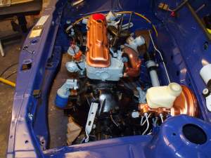

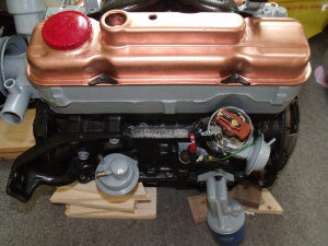

Der Motor general überholt neue Kolben Ventile usw. gestrahlt,neu abgedichtet komplett und lakiert

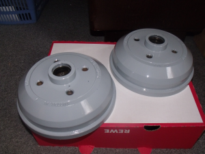

Als nächstes kamen die Bremstrommel drann da die neuen Radlager eintrafen
gestrahlt und auch lackiert
(Radlager kommen beidseitig neu)
lackiert 030.png (91.09 KiB) 34109 mal betrachtet

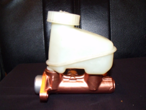

Hier der Hauptbremszylinder
gestrahlt,lackiert,gereinigt,Dichtungen erneuert
bremse 036.png (97.61 KiB) 34109 mal betrachtet

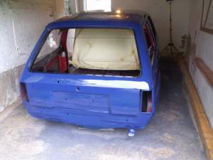

Wunsch meiner Frau <br />Es wird ein ECHSECUTIVE
Wunsch meiner Frau

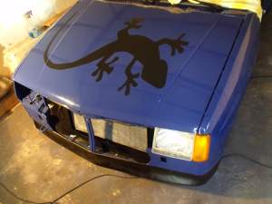

So der lack ist drauf und nun ein Kaffee

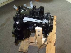

Hier das überholte Getriebe<br />Alles neu vermessen,alle Dichtungen erneuert,Ausrücklager erneuert

Weiter geht`s am Motor

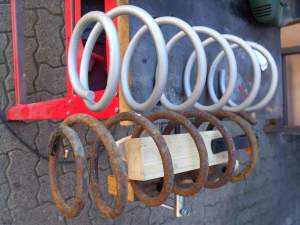

Federn gesandstrahlt mit Hamerit gelackt und verzinkt
