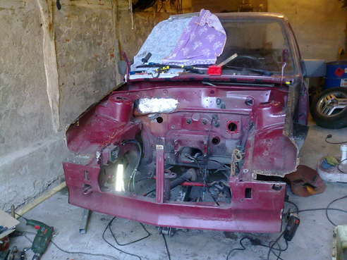

Nachdem ich im Frühjahr meinen Weißen A Corsa verkauft hatte, und ich damals zu Maren und Marc gesagt hatte sollten sie den Wagen mal verkaufen sollen sie doch bitte mal bescheid sagen, wurde der Wagen halt quasi in der "Familie" übernommen hehe. Geplant war das es ein Saison Fahrzeug wird und wirklich nur noch bei schön wetter aus dem Stall kommt. Nun gut gesagt getan mitte April war der Bock dann angemeldet, doch leider hat mir der Kühler eher zügig als langsam einen Strich durch die Rechnung gemacht. Autobahn und Peng aus wars mit der Fahrerei. Kurzerhand wurde ein nochmaliger Neuaufbau komplett geplant und nun seit einigen Tage in gange. Leider stellte sich heraus, das in den vergangenen zwei jahren nachdem wir den Wagen komplett auseinander hatten und gelackt hatten nun doch nochmal richtig hand angelegt werden muss !
Fahrzeug
Corsa A CC Bj 1992
Motor C16NZ

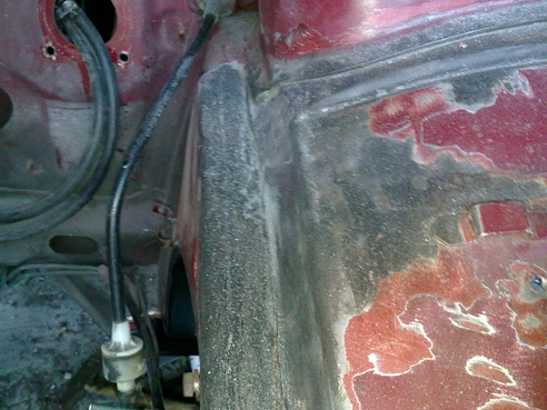

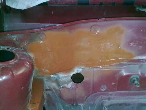

Neben Batteriefach und Schlossträger die nach dem auseinander nehmen doch wirklich gut fertig waren stellten sich zumindest im Motoraum noch einige andere sachen zum fertig machen bereit.
Der Wagen wie er vor 2 Jahren aufgebaut wurde (Foto April 2011)
Neuaufbau anfang Mitte Mai 2011

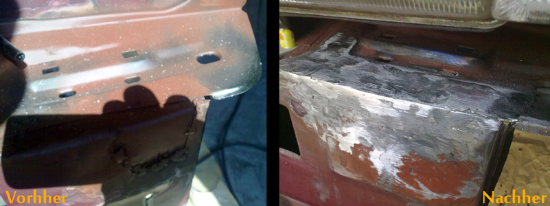

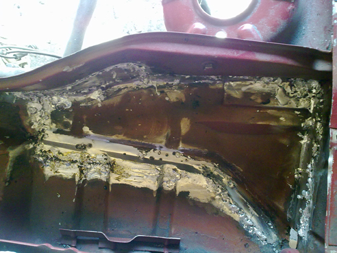

Das Batteriefach
Das Batteriefach etwas genauer

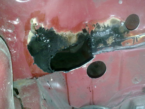

Loch in der Spritzwand

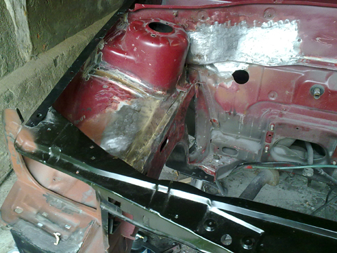

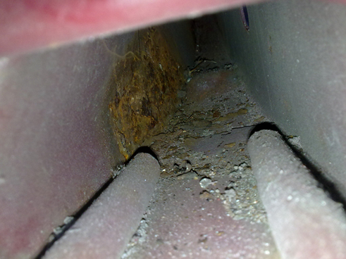

Auch der Schlossträger wurde nicht verschont, wobei er obenrum soweit absolut in schuss war.

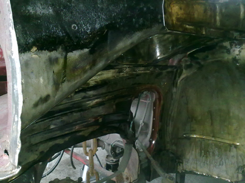

Radkasten vorne Fahrerseite, komplett Blank gemacht und mit Fertan vorbehandelt.
Erstes Blech um die Spritzwand/Batteriekasten wieder mit der Fahrgastzelle zu verbinden.

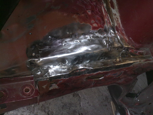

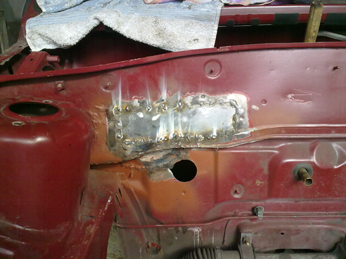

Spritzwand geschweißt.
Spritzwand verzinnt, noch ohne Nacharbeitung.

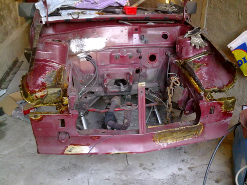

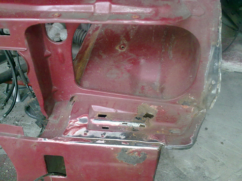

Batteriefach Repblech eingeschweißt und verzinnt ohne weitere Nachbearbeitung.
Schlossträger abgebohrt.

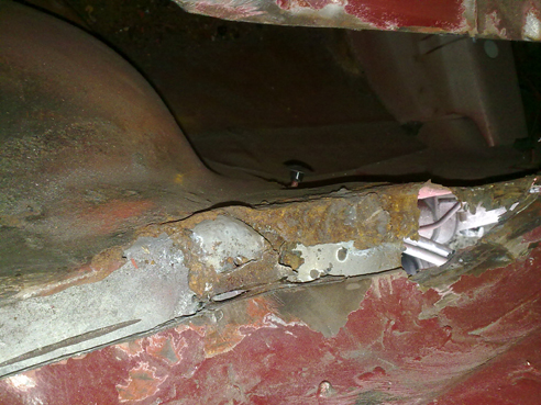

Vorderer Träger Beifahrerseite hinterm Abschlepphaken
Corsa vorne Teils geschliffen/neu eingeschweißtes kleine bleche, und Fertant.
Wie geschrieben der Aufbau ist in vollem gange und wird hier ausführlich weiter besprochen :-)

Gestern ging es nun mit vollen Segeln nach vorne :-)
Beide Radhäuser sind fertig geschweißt, geschliffen, und mit Fertan behandelt worden.
Ebenso hat der Corsa nun wieder ein hübsches Gesicht. Verwendet wurde ein Schlossträger der Firma Prasco.
Werde nachher noch zur Halle fahren, und die Radkästen nachdem ich sie gestern mit 3 anstrichen Owatrolöl gestrichen habe,
noch mit Brantho Kurrux 3in1 Schwarz bepinseln. Heute zumindest die erste der drei schichten.

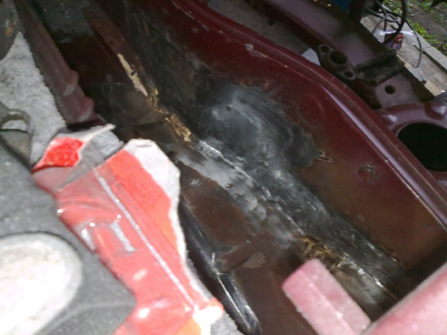

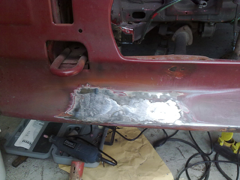

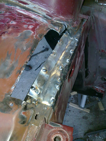

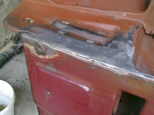

Ganz untätig war ich die letzten tage nicht, ein bisschen verzinnt hab ich
unter dem neuen Schloßträger ist auch noch ein kleines blech reingekommen, welches dann wieder sehr schön an die originale mit Zinn angepasst wurde.
kleine zugeschweißte löcher mit zinn wieder verschönert.
Ziemlich weit oben war ein kleines loch dieses wurde wieder mit einem kleinen blech ersetzt und dann leicht verzinnt.
auch die schweißpunkte in der Mitte wurden verzinnt.
Auch auf der beifahrerseite solls schön glatt sein :)
Ein paar sachen wie die unterfahrstrebe, Gsi Stabi und Zugstreben und die Radhäuser vorne wurden mit dem Brantho Korrux Schwarz gestrichen. Davon kommen bilder wenns wirklich fertig ist.

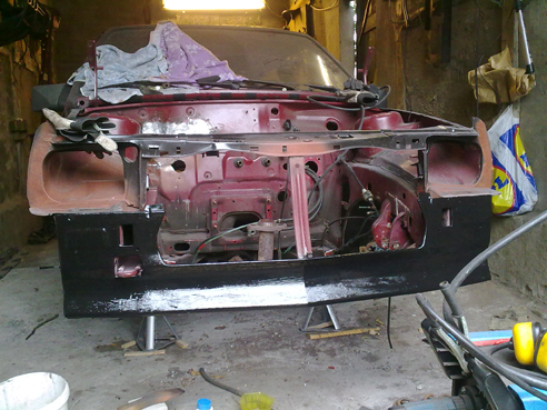

und zwar das schon vor wenigen Tagen kam vorne noch ein neues Blech in die Maske wurde dann verzinnt und anschließend wurde die erste schicht Brantho Korrux gestrichen.

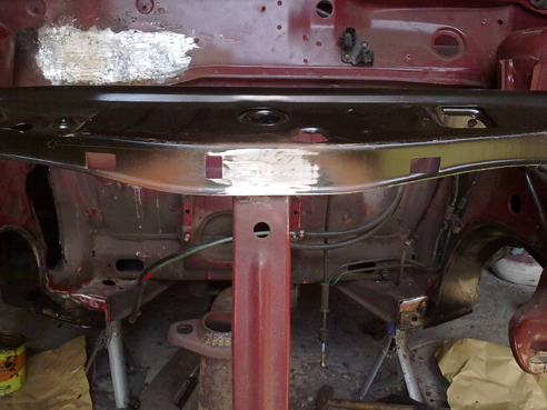

So heute ging es dann am Träger vorne weiter :-)
Nochmal vielen vielen dank mal wieder fürs Helfen an Marc (DeeJay2005)
Träger angepasst, verschweißt, verzinnt, und geglättet :-)
Somit sind die Schweißarbeiten im Motorraum abgeschlossen :-))))

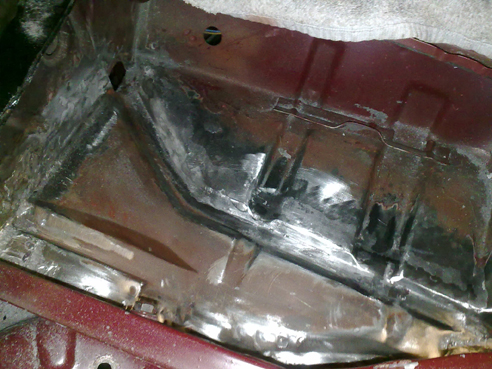

gestern nach Feierabend begab ich mich ans Zinnen und schleifen des Batteriebodens.
Wie ich finde es kann sich auf jedenfall sehen lassen ;-) zumal der platz dort oben echt begrenzt ist sich da mit Vollem Maschienen einsatz zu verausgaben hehe. Danach wurde das ganze mit der guten Roten Rostschutzgrundierung zusätzlich behandelt und nun soll morgen oder montag die erste schicht Brantho den Motorraum erreichen :-)

Die Spritzwand ist nun auch soweit fertig gewesen das sie nochmal ein Rostschutzgrundierungsbad genommen hat ;-)
