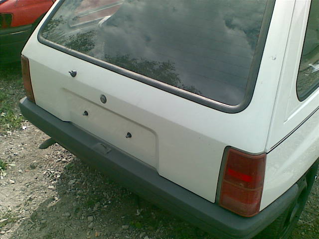

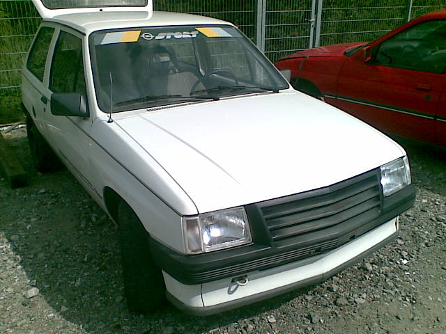

Hier nun mal Bilder

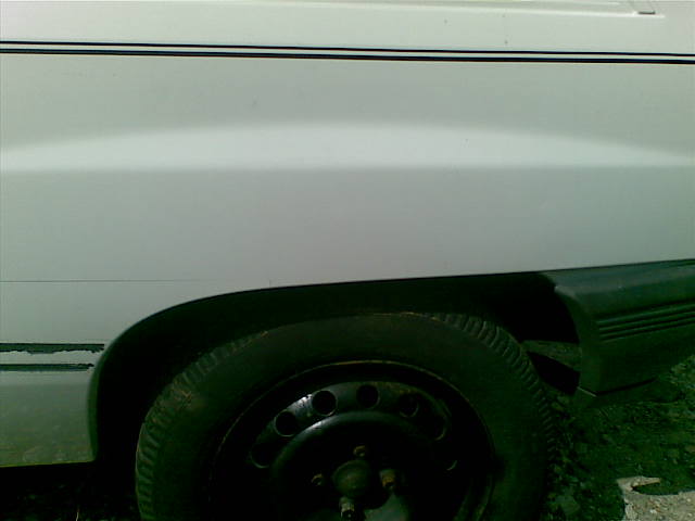

An der Karosse wird nichts geändert, ausser den umgelegten Radlaufkanten

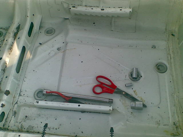

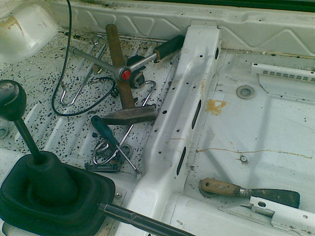

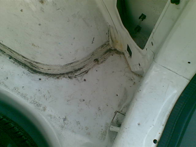

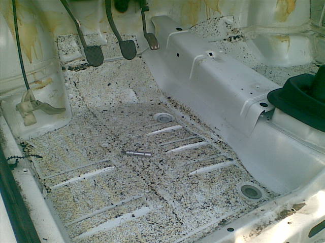

Hier noch ein paar Bilder vom Innenraum, wo ich mit der Entschlackungkur begonnen habe

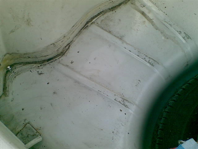

Und den schon fast obligatorischen Riss an der Blechwulst im BF-Fußraum hat er zum Glück auch nicht

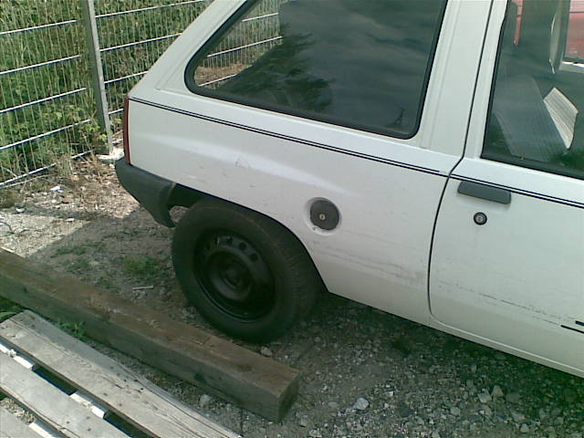

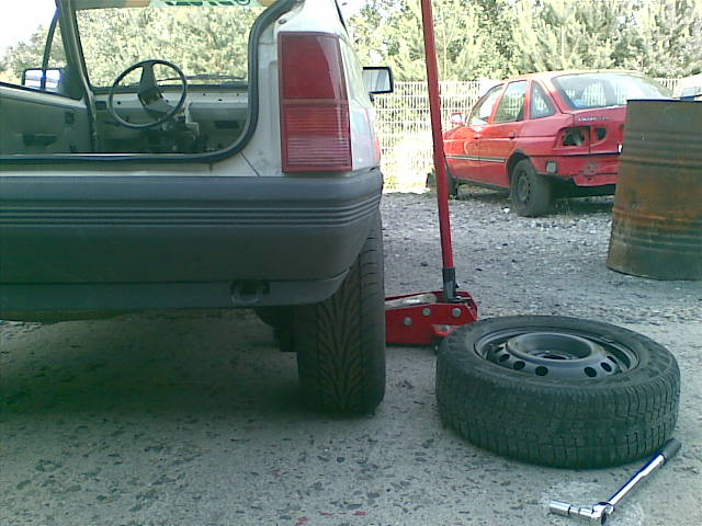

Erste Probe mit den zukünftigen Felgen
Nur die Kanten umlegen, 10er Platten rauf und fertig

von JimBeam
wie haste die matten raus bekommen? hammer und meisel?
Verfasst: 13. Jun 2011, 21:29
von dennisdkadett
Nö. Da der Wagen noch draußen in der Sonne steht waren die Matten schön weich und ich konnte sie einfach mit nem Spachtel "abhebeln"
Und ansonsten muss man eben mit nem Heißluftfön nachhelfen
