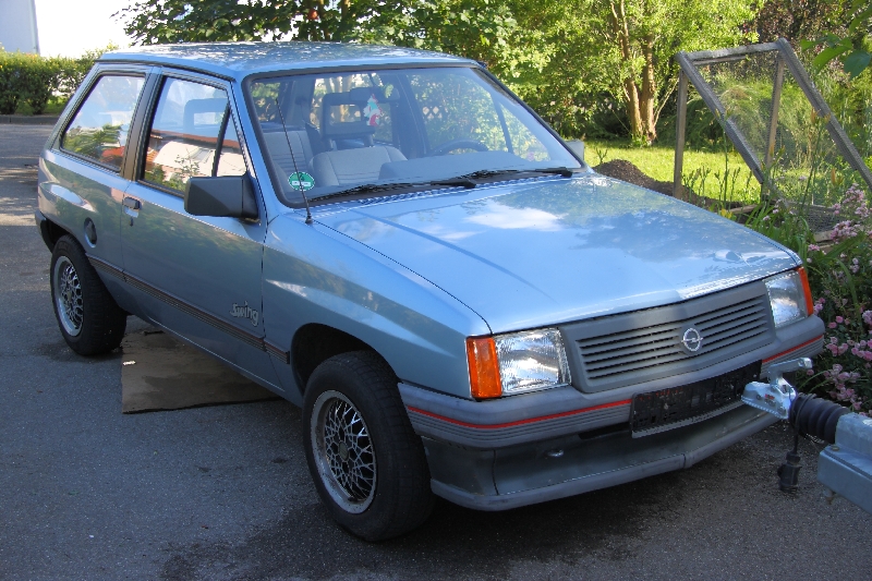

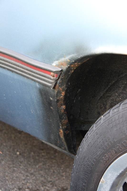

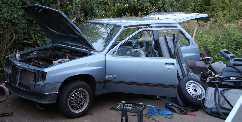

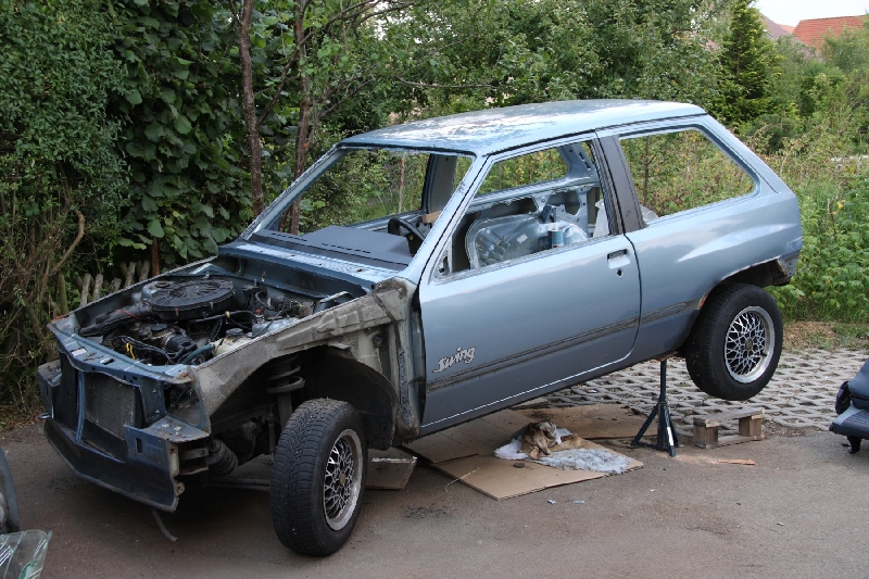

Ab Montag geht es los mit dem Zerlegen. Muss nur noch etwas Platz machen. Damits auch was zu schauen gibt hier mal die ersten und wahrscheinlich letzten Bilder im Ur-Zustand.

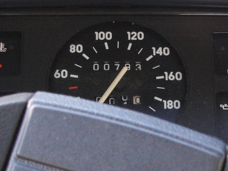

EinTraum in Blau! Und ja da liegt eine Pappe untem Tank. Leidet etwas an Inkontinenz an den Schläuchen.

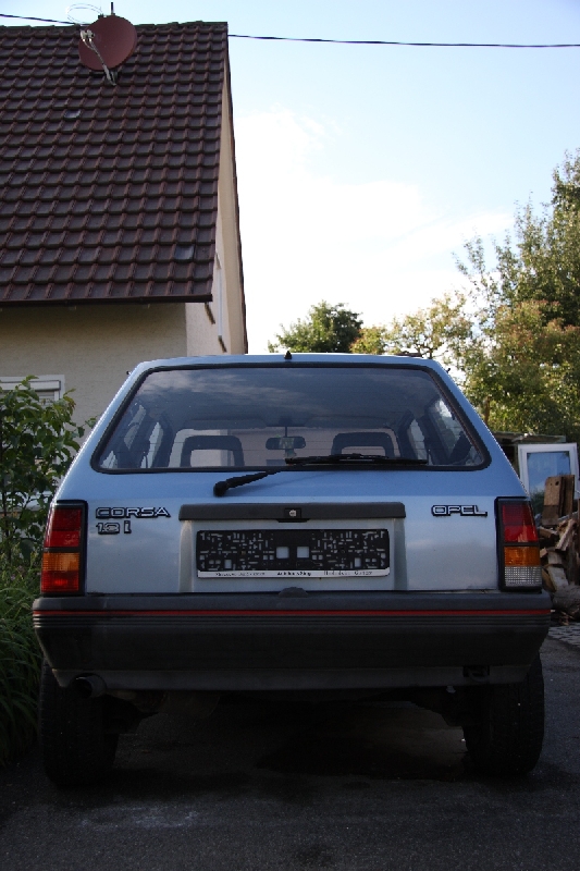

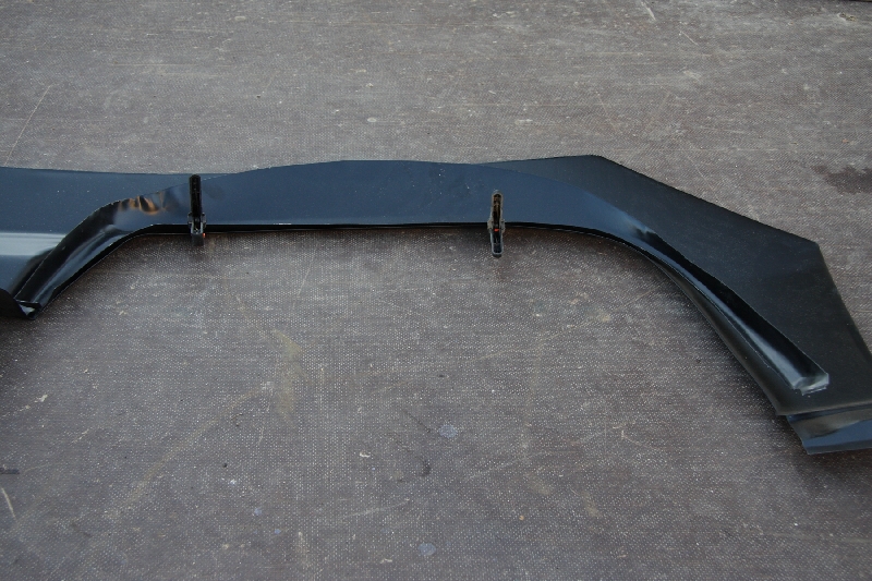

Süßer Hintern

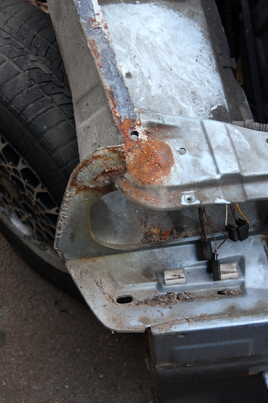

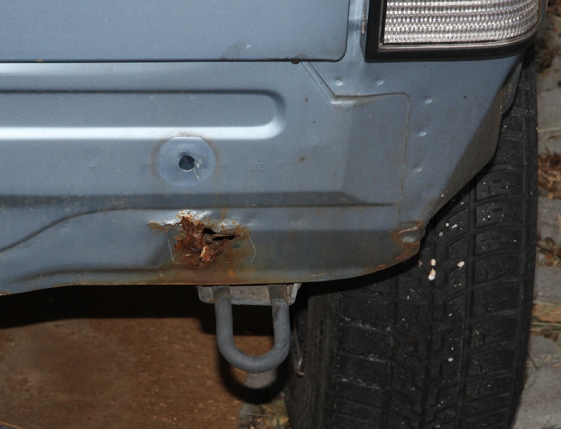

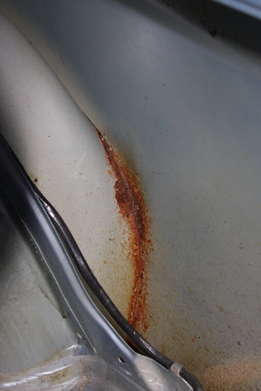

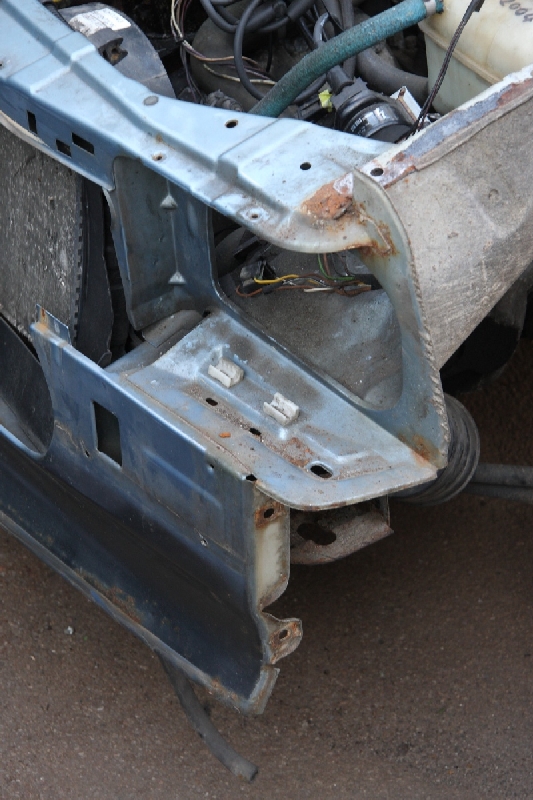

Die (hoffentlich) schlimmste Stelle

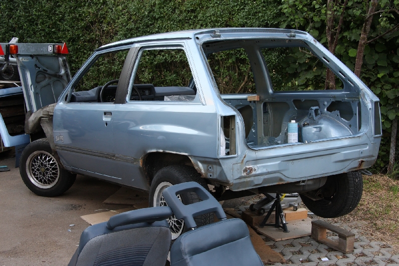

Fast noch Jungfräulich :wink: ...Angeblich gehört eine 1 davor...

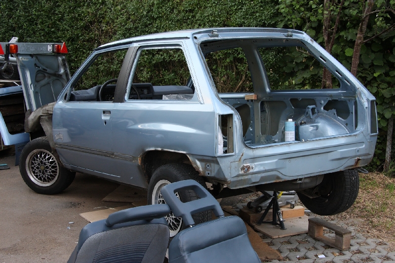

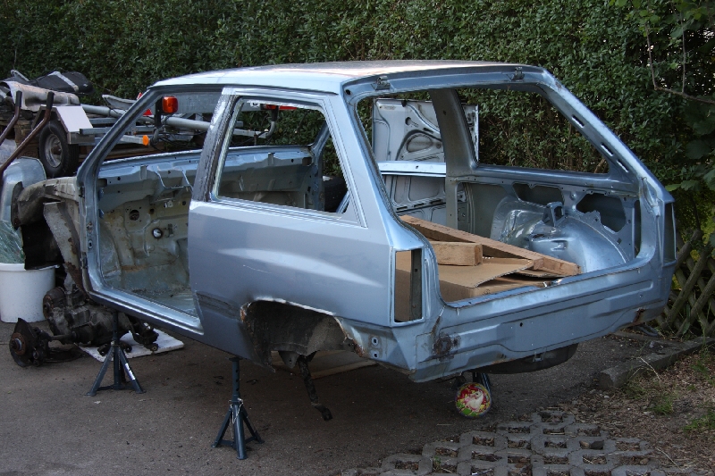

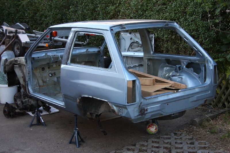

Heute hab ich mal angefangen Hand an zu legen. Und das Ergebnis will ich Euch ja nicht schuldig bleiben. Meines laienhaften Urteils zu Folge ist die Basis durchaus brauchbar. :D
Dann hier mal das Visuelle.

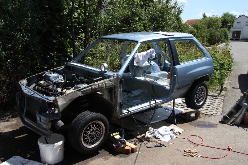

Meine heutige Tagesleistung:
Das entdeckte Opelgold:
Zuletzt geändert von Chili am 2. Aug 2012, 02:02, insgesamt 1-mal geändert.
Re: Chils scharfe Schleuder

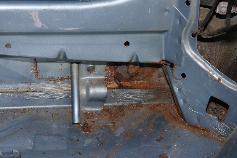

die Stellen sind machbar...meistens gibt es noch mehr Rostnester.... schau dich mal genau um ;)

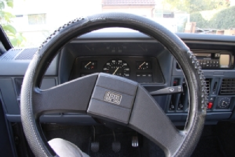

Heute wieder ein kleines Stück weiter gekommen. Leider nicht so weit wie ich wollte. Das Lenkrad will ums verrecken nicht ab und die Bitumen-Pampe ist ne reine Plackerei! :evil:

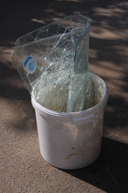

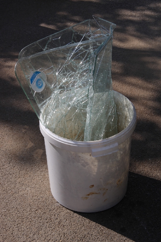

Heut ist einfach nicht mein Tag :roll: . Die Zapfen der Angstgriffe alle bis auf einen in der Karosserie versenkt, Die Windschutzscheibe zerbrochen und den Blikerhebel abgerissen :cry:....
Und ja, ich hab da noch ein paar Nester gefunden. Aber immernoch im grünen Bereich.
Hier die Bilder:
Das Opfer des Tages:

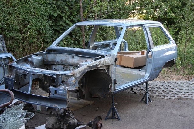

Und der aktuelle Stand:
Morgen heißt es dann: Neues Spiel neues Glück!

Machst du das alles draußen?!

Heute mal kein aktuelles Bild :( . Bin leider nicht so weit gekommen, wie ich wollte. Erst noch Material besorgen müssen und dann haben mich noch die Türen und das Lenkrad extrem aufgehalten. Ende vom Lied ist, dass ich jetzt ein neues altes Lenkrad brauch. Die Liste der ungewollten Neuteile wird immer länger... :roll:
Beany hat geschrieben:Machst du das alles draußen?!
Jep! Als ob es nicht schon so ne Herausforderung wäre.
In der Garage residiert im Moment noch das Hovercraft meines Bruders. Bei schlechtem Wetter wird mein Kleiner schon schön eingewickelt. Laut Zeitplan wollte ich heute mit dem Strippen fertig sein. Jetzt fehlt nur noch der Motor+Anhängsel und das Fahrwerk. Ich hoff morgen spielt das Wetter mit und es gibt keine weiteren Komplikationen. Ich hab noch bis Dienstag Urlaub... da bin ich ja mal echt gespannt, wie weit ich da noch komme.

Ich hätte da auch noch eine Frage: Wie verfahrt Ihr mit Oberflächenrost? Entrosten, Fertan o.ä. und dann Spachteln/zinnen? Oder flext ihr die Teile auch raus, quasi auf Nummer Sicher?

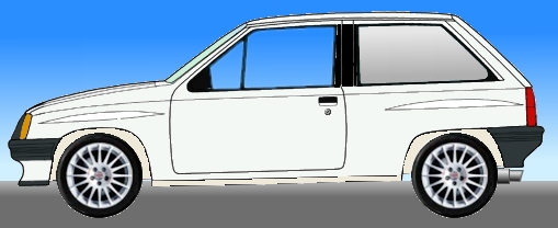

Ich hab grad noch digital was gebastelt.

schaue mal am schloßträgerblech, da wo diese plastikluftleitblech (direkt vorm kühler) sitzt.
ist zumindest bei mir bis jetzt die schlimmste stelle.

Naja irgendwie bin ich zu ungeduldig, zu langsam oder beides?! Ich hab echt gehofft, ich hab die Karosse gleich nackig. Vielleicht mach ich das auch zu gründlich? Wie lang habt Ihr denn beim ersten Mal gebraucht?
Heut hab ich grade mal den Tank und den Auspuff raus gekriegt und angefangen den Motor vom Fahrzeug zu trennen. Muss aber auch sagen, dass ich heut recht spät aus den Federn gekommen bin und noch beim Lackierer und Karosseriebauer war um Angebote einzuholen.
Grob geschätzt 1000 fürs Schweißen + Teile und 2500+ fürs Lackieren :shock: ... Muss noch schauen, was ich selber machen kann.

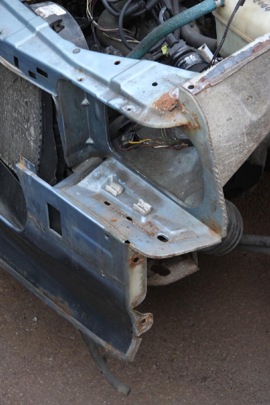

So wie es scheint muss ich auf jeden Fall das Heckblech und den Schlossträger tauschen. Die Innenradläufe vorne sind auch schon stark angegammelt und unter dem vorderen Hitzeschutzblech hat sich auch noch ein Nest über die Schrauben breit gemacht :roll:.
Das mit dem Freiluftschrauben ist auch keine Lösung. Hab mir gestern so ne "Stoff-Garage" bei A.T.U. geholt und heute direkt recht unfreundlich wieder zurück gebracht, nachdem mich heut Morgen ne Feuchtzone im Corsa begrüßt hat :evil:. Ich werd mir auf jeden Fall ein Pavillon besorgen, in dem ich in Ruhe arbeiten kann. Überflüssiger weise muss ich nächste Woche wieder zur Arbeit, was bedeutet, dass ich höchstens 2-3 Stunden am Tag schrauben kann.
Wie ihr seht hat sich nicht viel getan...

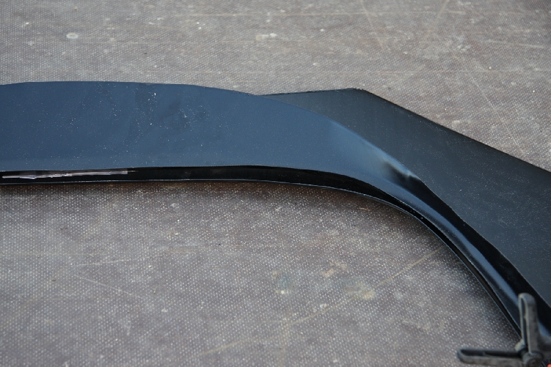

Die Radläufe für hinten links sind auch schon eingetroffen, und da hätte ich eine Frage an die Profis. Ist diese Ungenauigkeit der Passform normal? Das passt ja vorne und hinten nicht!
