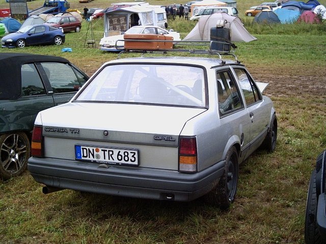

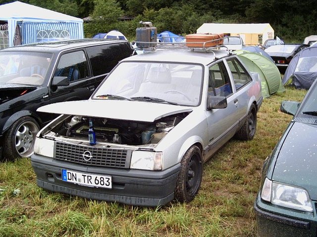

Hi, ich stell auch kurz mal meinen TR vor.
Es ist mein Zweiter, wobei mein Erster nicht fertig gestellt wurde. Hatte ihn mit sehr vielen anderen Teilen und Autos verkauft, als ich vor Jahren mal nen Schrauberzusammenbruch hatte und alles los werden wollte.
Naja, nun zum aktuellen TR. Bj.83 Luxusmodel in silber metallic und oliv-grüner Innenausstattung, 1,3S mit 70PS. Habe ihn bei ebay geschossen. Er stand beim Opel Club Schieder-Schwalenberg. Sah auf den Bildern und im ersten Blick ganz klasse aus. War auch seit 1996 abgemeldet und stand in einer Garage.Radläufe nur zwei kleine Blasen. Endspitzen durch. Ein Griff oben in die vorderen Dome,nichts gerostet.Längsträger im Motorraum top. Türen angegammelt.

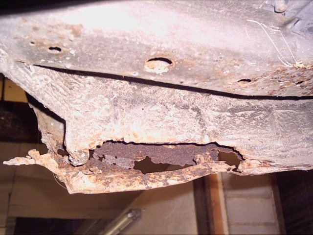

Nachdem er dann mal auf der Bühne stand, kam das Grauen dann doch durch (im waren Sinne des Wortes). Querträger vorn bestand nur noch aus Unterbodenschutz. Spritzschutz in den vorderen Radläufen hielten an den A-Säulen auch nur noch dank U-Schutz, Spritzwand an den A-Säulen durch. Bleche im Fahrer und Beifahrerfußraum im Bereich der Verstärkungen durch gegammelt. Bleche vom Fubraum hinten hoch zur Rückbank durch gerostet. Kofferraumblech im Bereich der Längsträger durch. Schweller ein, zwei, drei, vier ... Löcher.Batteriefach durch.
Hatte schon vor den doch weg zu schmeißen.
Habs dann aber doch angefangen.

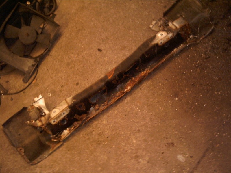

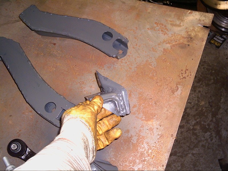

- Längsträger vorn neu
- A-Säulen instandgesetzt,Spritzschutz instandgesetzt und angeschweißt, beim instansetzen der A-Säulen noch auf der linken Seite im Bereich unterm Scheibenwischer Motor zum Innenraum und zur Verstärkung zum Dom Rost gefunden und beseitigt.
- Batteriefach instand gesetzt.
- Fußraumbleche rausgetrent und erneuert

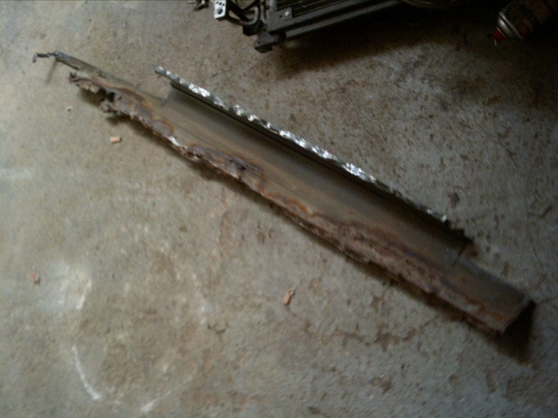

- Schweller rechts und links erneuert.
- Übergänge vom Fußraumblech hoch zur Rückband erneuert (instandgesetzt), dabei gleich Verstärkungen für den Überrollbügel eingeschweißt
- Endspitzen angefertigt und erneuert

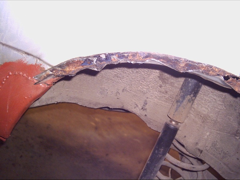

- dann noch Radläufe erneuert, weil sowieso schon soviel erneuert wurde und in den Falzen natürlich Rost zu finden war.

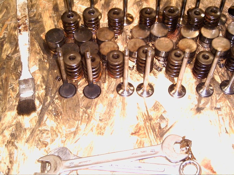

- Kopf 2/10 geplant, Kanäle auf Dichtungsmaß vergrößert und geglättet
- Ventile gereinigt, poliert und neu eingeschliffen

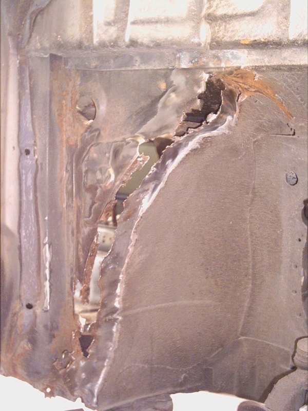

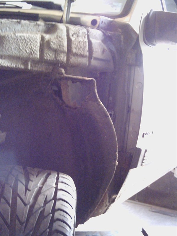

Hier ein Bild von der rechten A-Säule, die mir die meisten Kopfschmerzen gemacht hat.

Ja, so schlechtes Blech bin ich von den 83zigern auch nicht gewöhnt.
Mein erster TR war auch ein 3-Türiger Luxus in bordeaux rot mettalic mit kompletter beiger Innenausstattung. Der hatte unten rechts am Schweller Rost, weil die Vorbesitzerin da nen Blumenkübel gestreift hatte und zwei kleine Blasen am Lampenträger. Er lebt hoffentlich noch in Essen. Der Käufer wollte nen Turbo rein machen und das Dingen leer räumen. Hab aber nichts mehr davon gehört. Ist der Hallenkollege vom ChampangerD (falls den jemand kennt)
An dem silbernen hab ich bestimmt 3 Monate lang nur geschweißt. Hätte man weitaus besser machen können. Aber als daily Driver reicht mir das vollkommen und ich wollte fertig werden. An meinem Bieber Cabrio werd ich dann mal zeigen,was ich kann und auch nicht kann

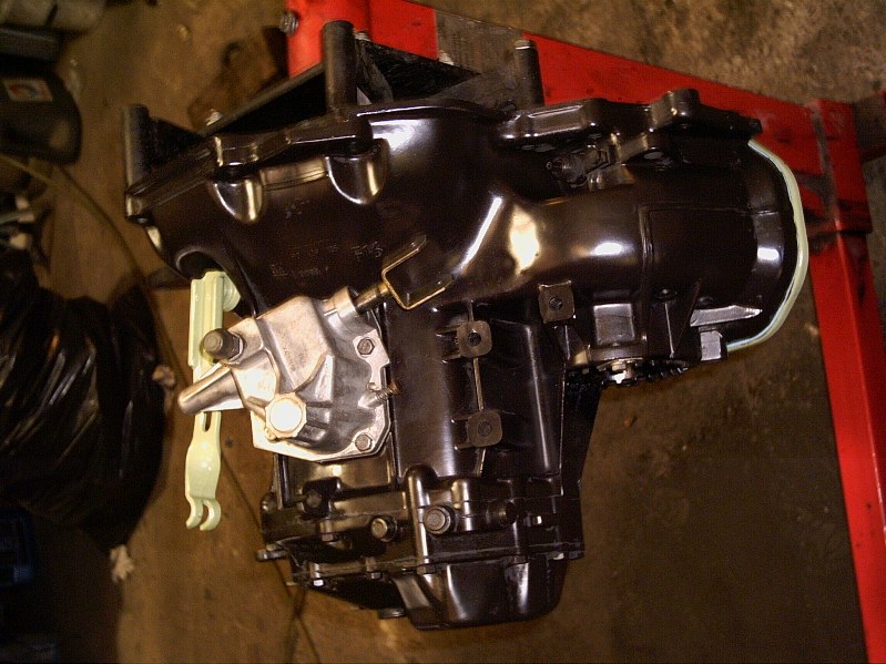

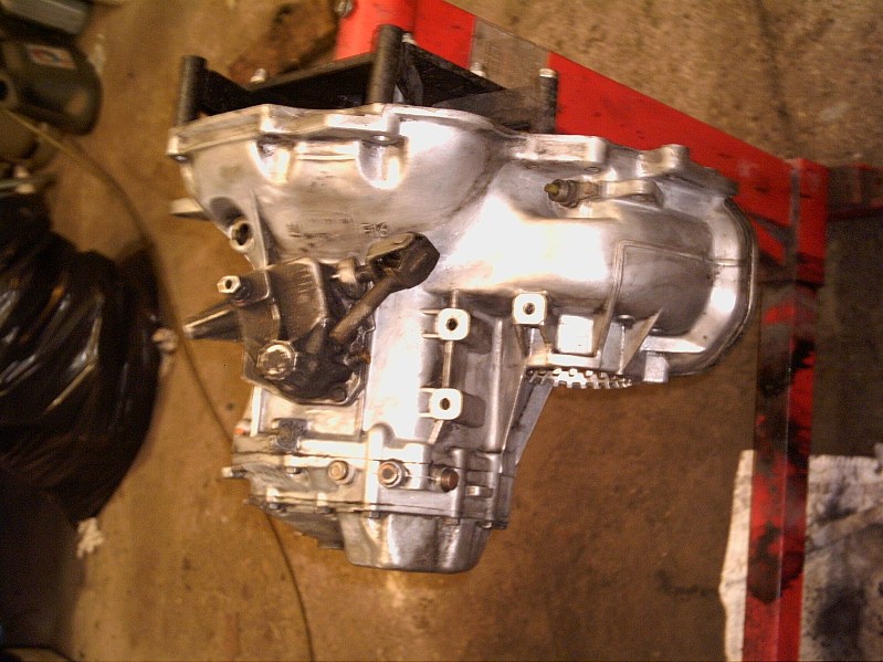

So, von der To-Do Liste kann ich das Getriebe jetzt streichen. Habs heute rein gemacht.TRSchrauber hat geschrieben: Was jetzt noch gemacht wird:
- 175/50 15 Winterreifen, entweder Calibra Felgen oder Golf 3 BBS Felgen (beides 6x15 et 49)

Hab auch noch die Vorderachse weiter "bearbeitet". Verstärkungen der Querlenker durchgeschweißt. Hatte sie vorher wie beim B Corsa nur 2-3cm geschweißt und dazwischen 3-4cm Luft gelassen. Dann hab ich noch die Zugstrebenhalter nachgeschweißt. Besteht aus zwei Teilen, die nur mit vier Punkten zusammen geheftet sind und dann noch das Rohr in der Mitte, wo das Gummilager drin ist. Da ist der Halter aber auch nur teils an das Rohr angeschweißt. Von innen (also nach hinten) nur an zwei kleinen Stellen.
Hab die beiden Teile komplett an der Naht rundrum verscheißt, das Rohr rundrum verschweißt und noch zusätzlich Verstärkungswinkel rechts und links eingeschweißt, so dass sich die Dinger nicht mehr verwinden können.
Bilder morgen, hab die Digi in der Halle liegen lassen

So, hier die Bilders
Bild von dem Getriebe vorm sauber machen hab ich nicht gemacht, aber der Schaltbock läßt drauf schliessen,wie das Getriebe ausgesehen hat
