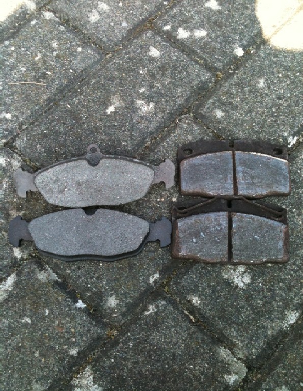

War heute morgen beim Stahlgruber, gebe meinen Fahrzeugschein ab und bestelle mir Bremsscheiben und Beläge für die VA.
Zuhause dann alles demontiert und musste mit entsetzen feststellen, das die Beläge unterschiedlich sind.
Anbei habe ich ein Bild gemacht.
Kennt jemand das problem und weiss was falsch gelaufen ist?

Hi,
es sind beides Corsa Beläge, die linken sind für ATE Bremsanlagen meist mit 236x20mm Scheiben meist im GSI Verbaut.
Die rechten sind für eine Delco Bremsanlage, meist in den klenen Motorvarianten verbaut gibt aber auch GSI mit solcher Bremse.

Danke dir, kann ich einfach die sättel vom GSi an meinen 1,4er montieren??

Also mein GSI hat die Rechten drin.
Die linken sind im Facelift drin . Mein 1.2er 92er hat die linken drin
Die Kurbelwelle dreht durch !
Beiträge: 1808
Re: Verschiedene Bremsbeläge
Sattel sind ohne weiteren aus zu tauschen.
ABER!!!
Die Delco haben dunnere Dremsscheiben. Also dann auch die Scheiben von GSI nehmen.

max-nl hat geschrieben:Sattel sind ohne weiteren aus zu tauschen.
ABER!!!
Das ist so nicht unbedingt richtig! Es gibt 3 verschiedene Ausführungen von Bremsscheiben:
10 mm dünn (massiv), meistens bei den ersten vorface serie (rechte Beläge)
12,7 mm dünn (massiv), Serie bei allen Facelifts bis auf GSI (linke Beläge)
GSI, egal ob vorface oder face hatte 20 mm innenbelüftet wo je nach Sattel beide Varianten der Beläge passen.
Bitte auf sowas achten, gerade bei den Bremsen!

pack die dinger wieder ein, nimm nen alten als musster mit un hau dem stahlgruber die dinger auf den tresen. wird anstandslos umgetauscht.

Jap habs umgetauscht, hab jetzt die richtigen
