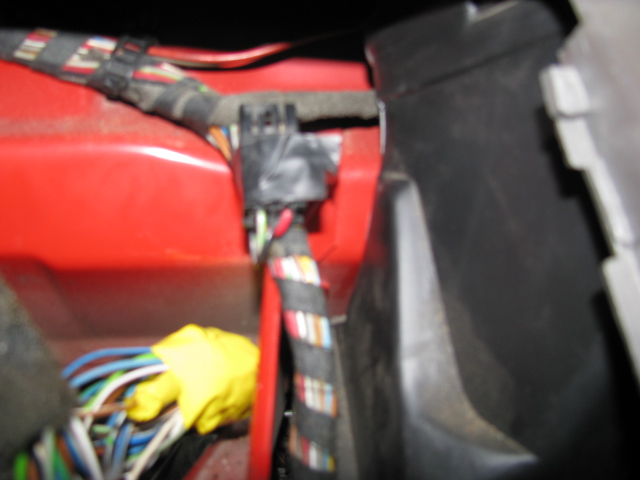

hier nochmal ein Bild eines mir unerklärlichen stecker der werksmässig am kabelbaum versteckt ist.Handelt es sich dabei um eine verbindung die eventuell fürs radio vorgesehen ist ?

könnte der versteckte stecker auf dem bild noch was anderes sein?

Wenn die Kabelfarben dabei sind, die laut Schaltplan dabei sind, dann wird es so sein:
Pin 4 braun 2,5 mm² - Masse
Pin 3 grau/grün 1 mm² - Hintergrundbeleuchtung (geht mit Standlicht an)
Pin 8 rot 1mm² - Dauerplus
Pin 2 schwarz 0,75 mm² - Plus über Zündschloss
Pin 11 braun/blau 0,75 mm² und
Pin 15 blau 0,75 mm² - Lautsprecher vorn links
Pin 10 braun /gelb 0,75 mm² und
Pin 14 gelb 0,75 mm² - Lautsprecher vorn rechts
Pin 12 braun/grün 0,75mm² und
Pin 16 grün 0,75mm² - Lautsprecher hinten links
Pin 9 braun/weiß 0,75mm² und
Pin 13 weiß 0,75mm² - Lautsprecher hinten rechts

Ist der Stecker hinterm Tacho? Mir kommt der Stecker etwas bekannt vor.
Ich glaube, der Stecker ist vom Sensor für Geschwindigkeit, sofern der Stecker hinterm Tacho ist. Das andere Ende befindet sich am Getriebe, wo die Tachowelle dran ist.

Die Stromversorgung ist ja nicht das Hauptproblem; Dauerplus, Zündungsplus und Masse kriegt man ja immer woher. Sind denn werksmäßig Lautsprecher und deren Kabel verlegt bzw. die Anschlüsse hinterm Radiofach?

ja es ist der Stecker hinterm Tacho, und ja es waren boxen serie verbaut
ich habe heute nochmal genau geschaut , Boxenkabel liegen allerdings ohne gewissen stecker

sie sind an den boxen und enden ganz alleine von beiden seiten am radioschacht

es geht ja nicht um herstellen und einlöten das ist das kleinste problem, es ging mir eher darum ob es wirklich so sein kann das nen face kein radiokabelbaum haben kann und wofür der versteckte stecker wirklich da ist
ich werde morgen mal alles durchmessen und weiter schauen, danach dann nen baum einlöten

Der Stecker auf dem Bild in deinem ersten Beitrag ist für orig. Radio

Ja, dennisdkadett hat Recht. Da ist Masse, Dauerplus und Zündungsplus am Stecker. Für was anderes wird ja das nicht gebraucht.
