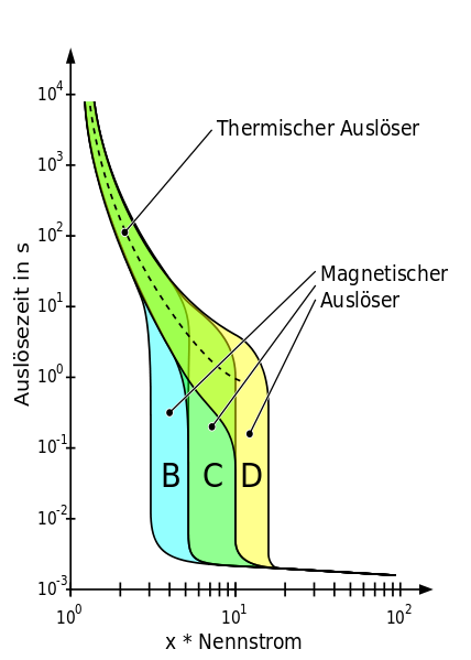

Anstatt den B16 A LS kannst du auch problemlos auch einen C16 A LS dranhängen.
B16 hält kurzzeitig (0,5 sek) bis zu 5-fachen Nennstrom aus 5x16A=80A
C16 dagegen bis zu 10-fachen Nennstrom 10x16A=160A
Die thermische Auslösekennlinie ist bei B und C gleich. Magnetischer Auslöser ist Kurzschussschutz, thermischer Auslöser dagegen der Überlastschutz.
C16 A Leitungsschutzschalter werden an normalen Schukosteckdosen im Industrie- und Gewerbebereich verwendet. Voraussetzung ist natürlich ein Mindestquerschnitt von 1,5 mm² an der Zuleitung der Steckdose.
Auslösekennlinien
