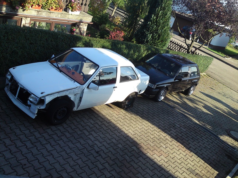

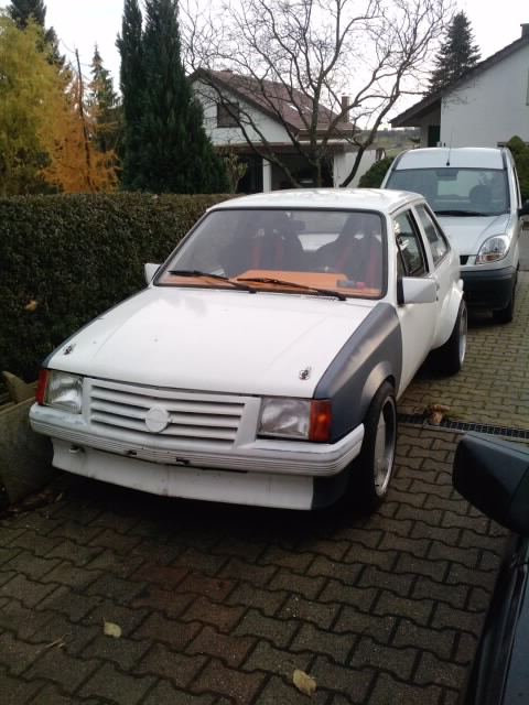

Wenn ich gerade dabei bin hier mein Dreitürer 2L 16V Rennwagenprojekt....
Erstmal zwei alte Bilder:
Erster Umbau wurde vom Vor-Vorbesitzer sehr miserabel gemacht und dann schnell für teures Geld an den Vorbesitzer verkauft.
Der Vorbesitzer wollte damals ein Spassauto haben, hat aber wohl selbst schnell gemerkt dass das Auto technisch gesehen eine tickende Zeitbombe war, aber alles mit Tüv :roll:
Als er bei ihm dann nur in der Garage stand und einmal im Jahr gefahren wurde, entschied er sich ihn ins ebay zu stellen und da kam ich....
Damals auch von tuten und blasen keine Ahnung, dachte ich hat ja Tüv kann ja nicht so schlimm sein...... :cry:
Hab mich eben von der Optik und der brachialen Leistung täuschen lassen.
Im Laufe der Zeit habe ich immer mehr Pfusch bemerkt, hatte auch gleich mal nen Kapitalen Motorschaden und hab mich nach und nach schlau gemacht was alles pflicht bei so einem Umbau ist....

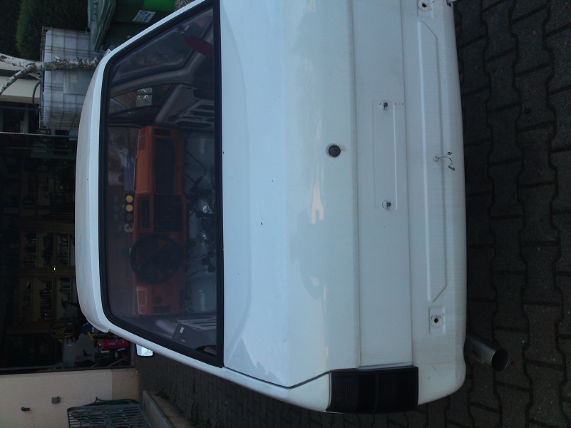

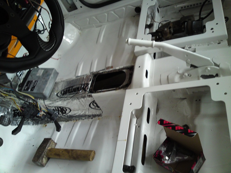

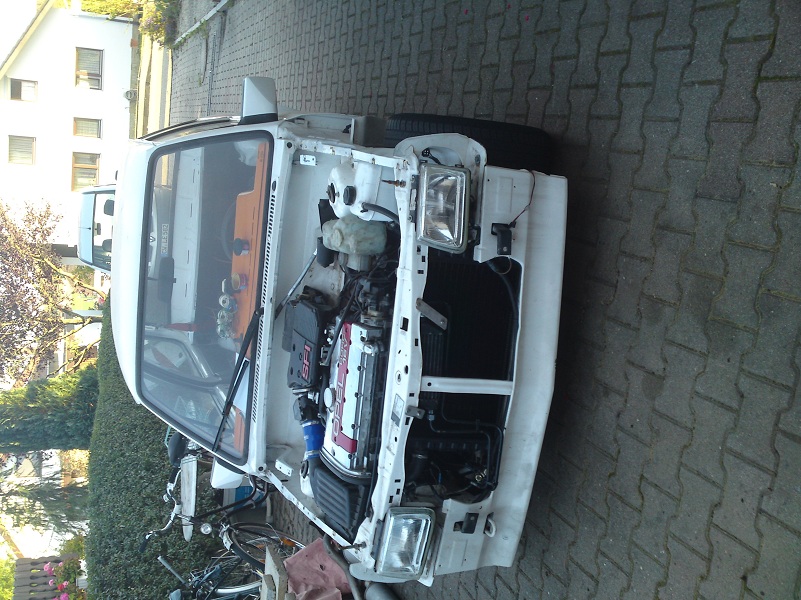

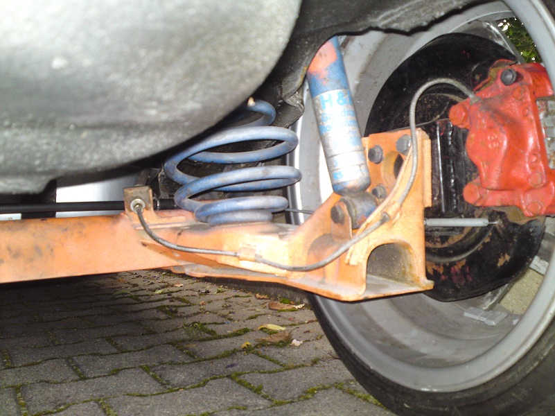

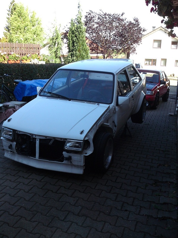

Aktuell, bin ich immernoch am Umbau vom Handbremsseil, deshalb ist er aufgebockt....
Habe das Handbremsseil von M-Tech mit dem Adapter drin muss noch die Buchsen an die Achse heften und dann einstellen...Bilder folgen...

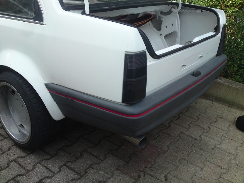

Vor kurzem habe ich die Facelift-Heckstoßstange angepasst und umgebaut auf die Halter der Vorface-Stange, damit ich an der Karosse weder bohren noch schweißen muss...

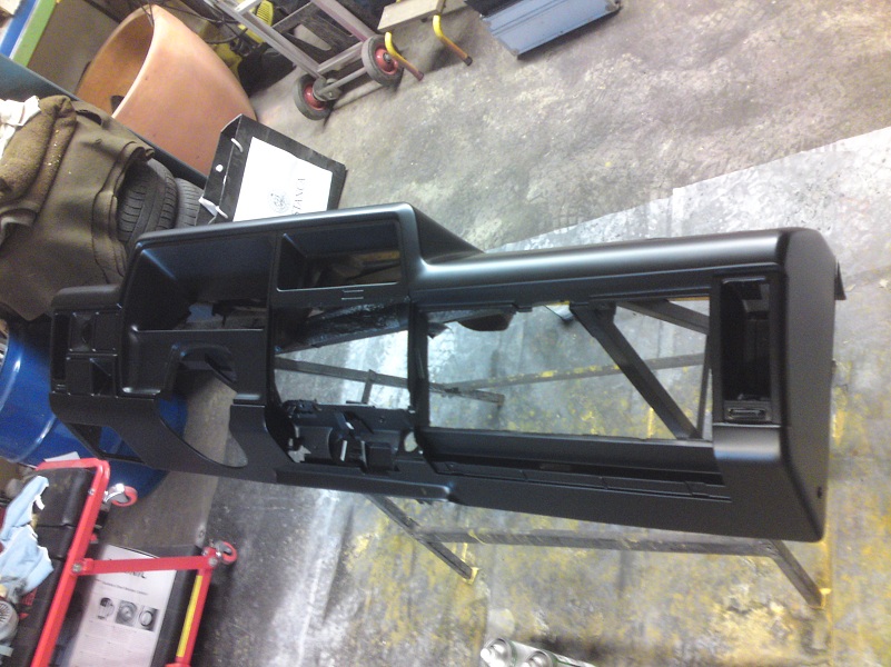

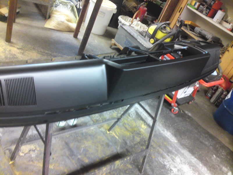

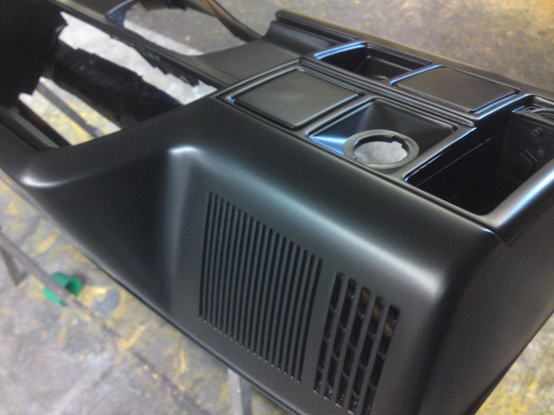

Außerdem habe ich das Armaturenbrett von dem grellen orange befreit und auf schwarz-matt lackiert.

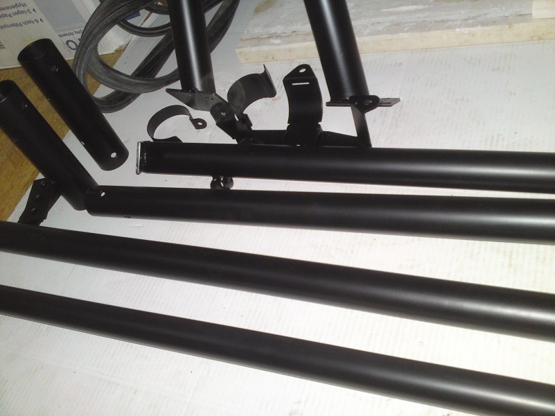

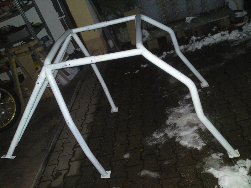

Käfig ebenfalls umlackiert auf schwarz-matt.
Felgen sollen noch schwarz-matt werden, dauert aber noch...

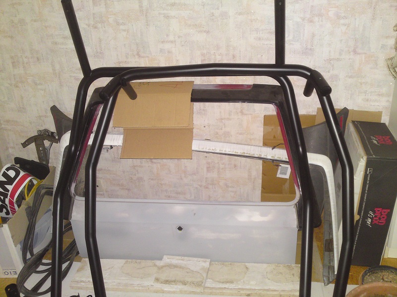

Weitere Bilder...
Käfig als ich ihn gekauft hatte, mies weiß gelackt...
nun schwarz-matt
nun schwarz-matt

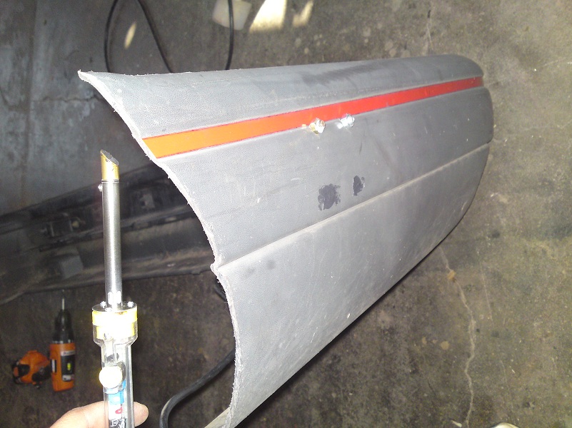

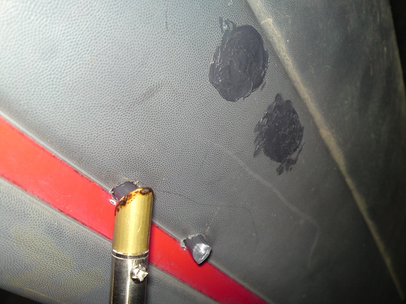

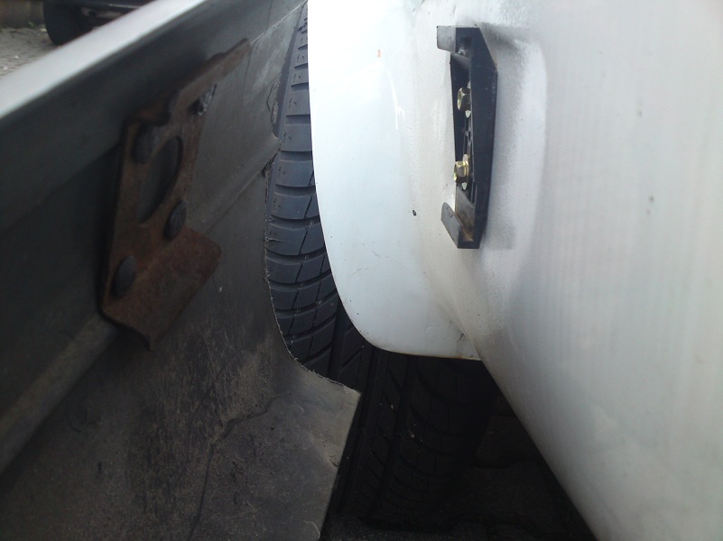

Mein Umbau der Facelift-Stoßstange:
Nach Anpassung an den Breitbau fehlten natürlich die originalen Halter,außerdem hätte ich da schon wieder neue Löcher ins Auto bohren und alte zu schweißen müssen...also hab ich die Vorface-halter an die Facelift-Stoßstange gescheißt(Kunststoffschweißkolben und PlastikKleiderbügel)
seht selbst:

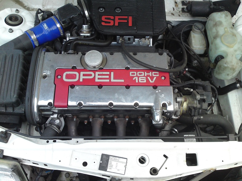

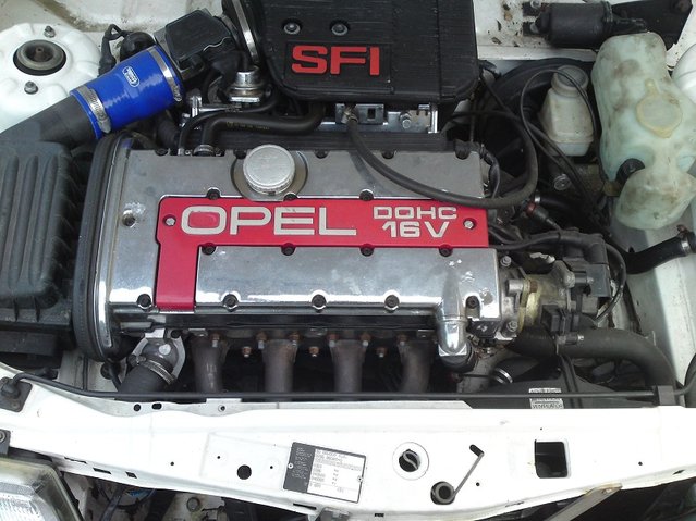

Bilder vom Motor und der Technik...
Scheibenbremsanlage hinten

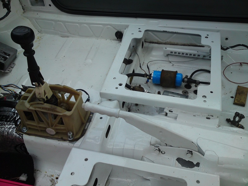

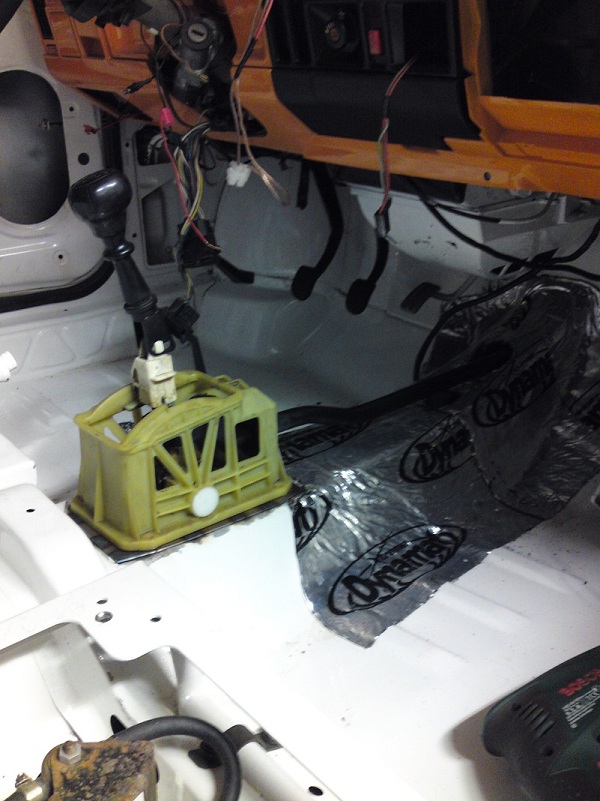

Corsa B Schaltung  (Danke für deine Hilfe Mr Smith)<br /><br />Benzinpumpe und Batterie vom Vor-Vorbesitzer unter und hinter Beifahrer, kommt bei mir alles in den Kofferraum...

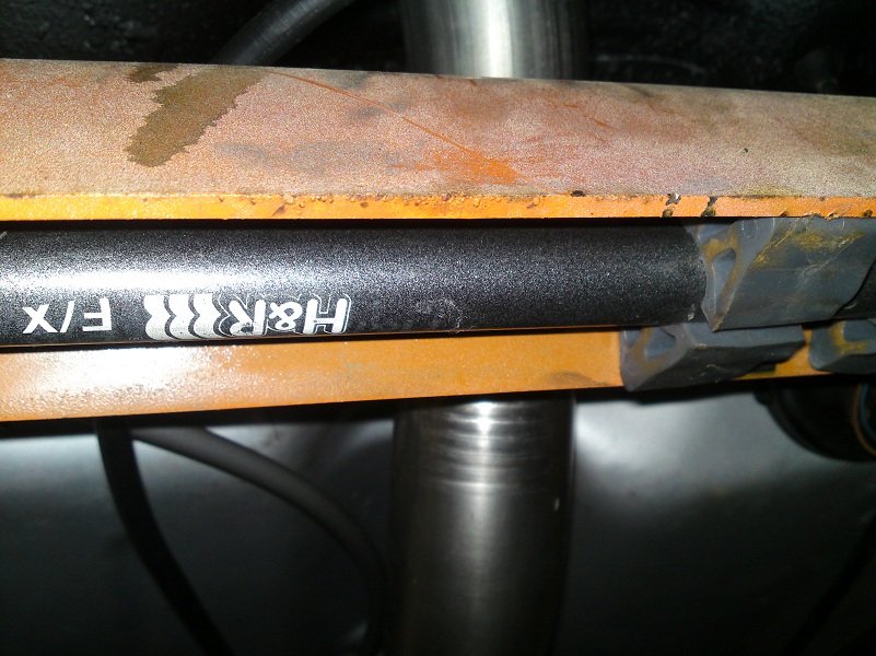

H&amp;R Stabi hinten
H&R Stabi hinten

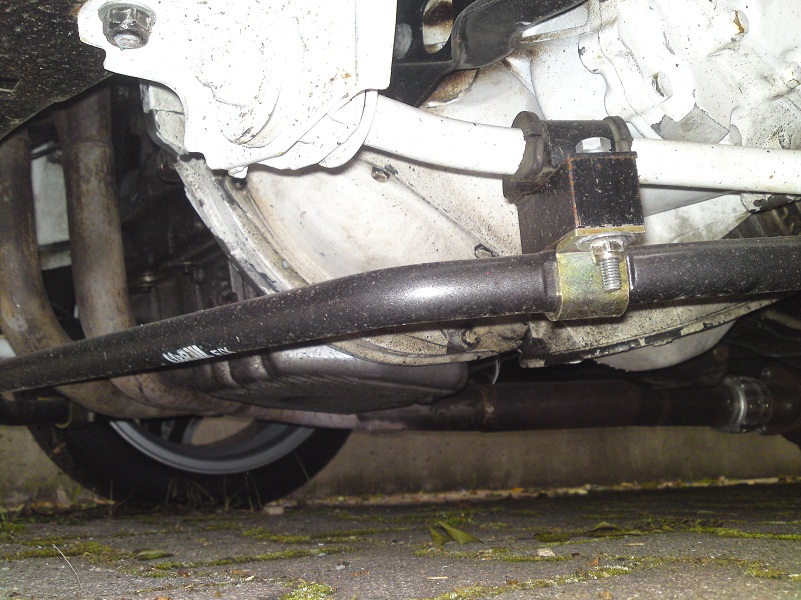

H&amp;R Stabi vorne(tiefergelegt wegen dem Fächerkrümmer)
H&R Stabi vorne(tiefergelegt wegen dem Fächerkrümmer)

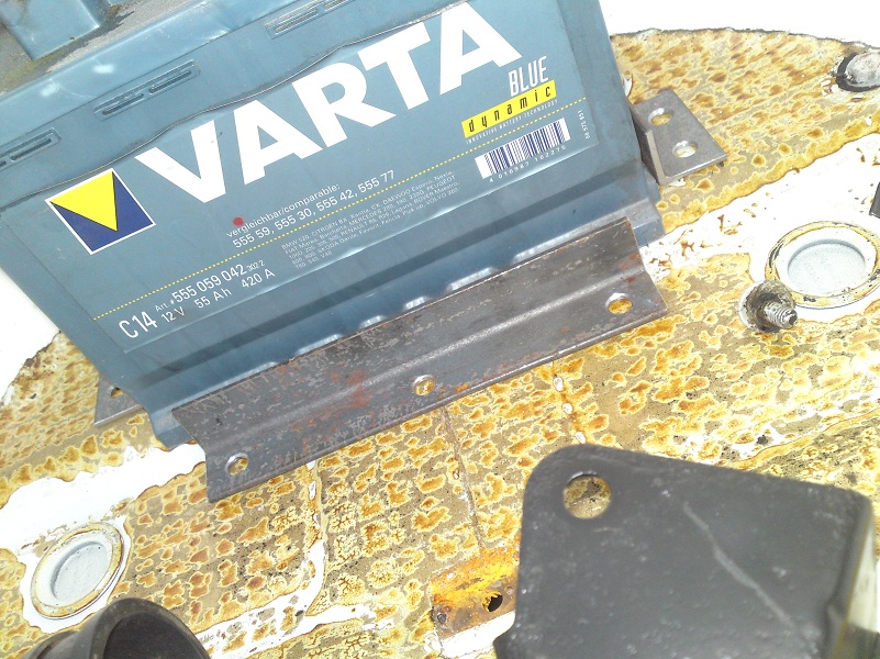

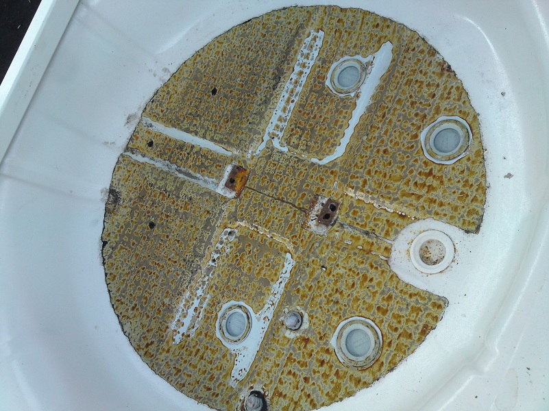

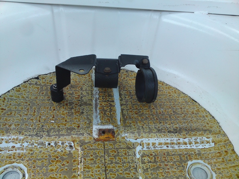

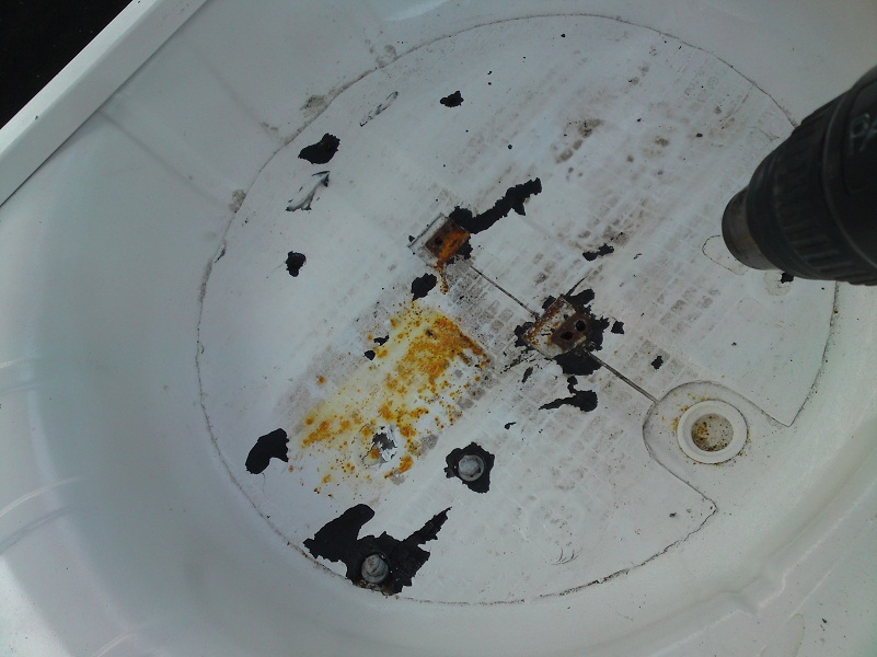

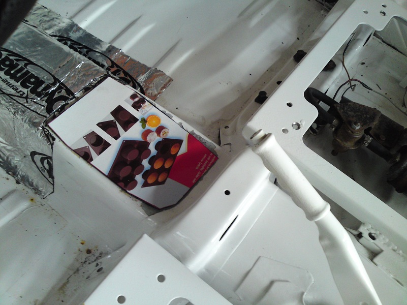

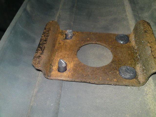

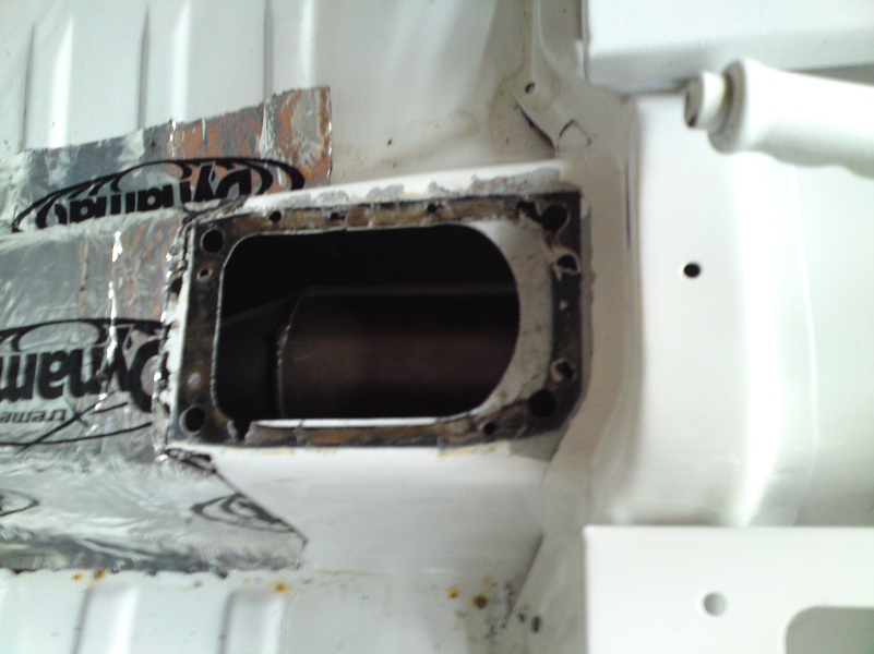

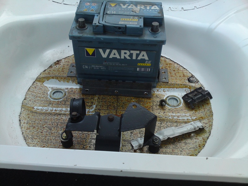

Batterie und Benzinpumpenhalter wandern nach und nach in die Ersatzradmulde.
Erstmal alles einbauen, dann wieder raus und Radmulde lackieren und alles wieder rein.
Dachte hier faults drunter, also raus damit...
Doch nicht,letzt wirds halt in Wagenfarbe lackiert wenn alles nötigen Bohrungen drin sind und alle unnötigen wieder zu sind....

Sehr schön. Mir fallen da doch direkt ein paar Fragen ein:
Mit was hast Du das Amaturenbrett lackiert?
Und wozu dient denn der Block zwischen Zugstrebe und Stabilisator?

@Chili Also das Armaturenbrett war ja vom Vor-Vorbesitzer in grellem Orange lackiert, das habe ich nur angeschliffen und mit der Dose umlackiert auf Schwarz-matt.
Der Stahlklotz zwischen Stabi und Zugstrebe ist um den Stabi tieferzulegen, weil er sonst nicht passen würde. Er würde sonst an dem Fächerkrümmer anstoßen.
Hier noch Bilder vom Umbau der Schaltung:

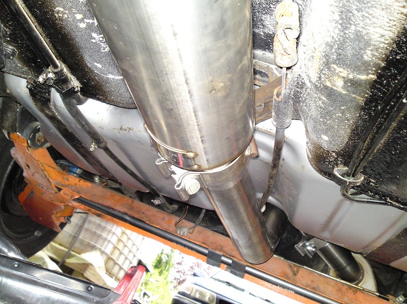

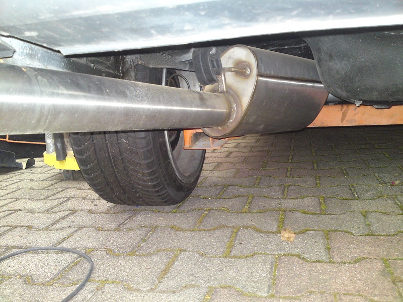

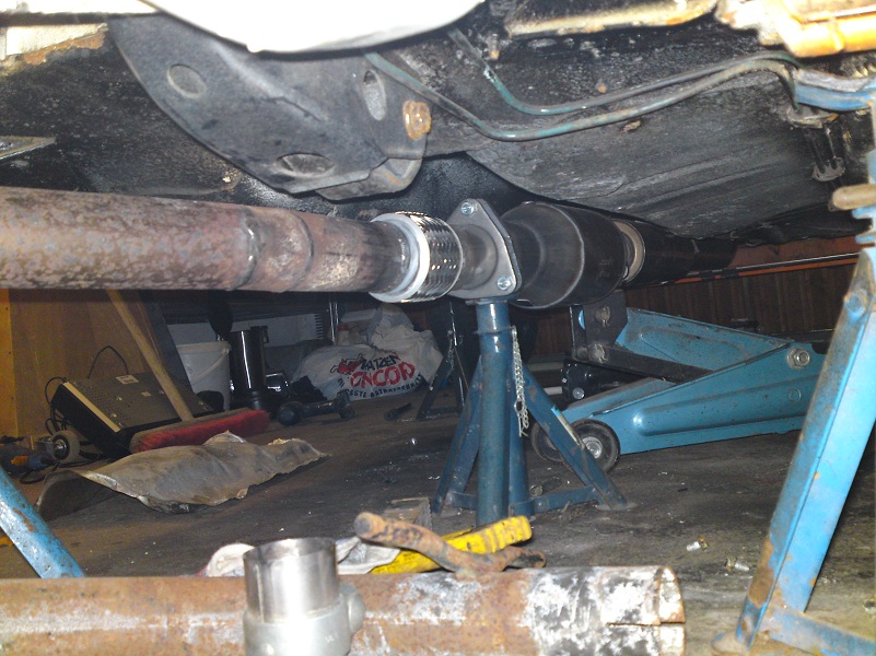

Hier hab ich mal noch ein paar Bilder vom Einbau/Umbau der Auspuffanlage rausgesucht.
Auspuffanlage besteht nun aus dem originalen Fächerkrümmer über ein Flexrohr verbunden mit einem Euro 2 Kat(HJS) zu Mittel-und Endschalldämpfer von JettexFortex(Gruppe A) mit verlängertem Endrohr 70mm

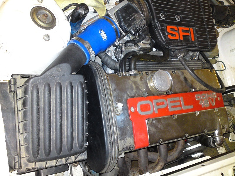

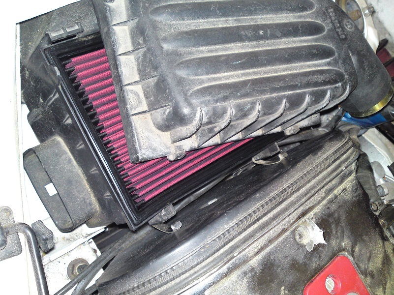

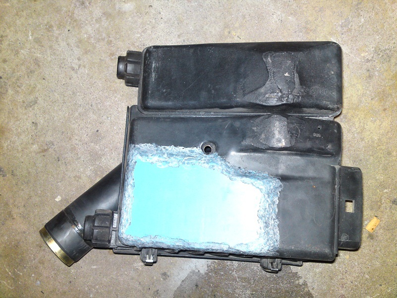

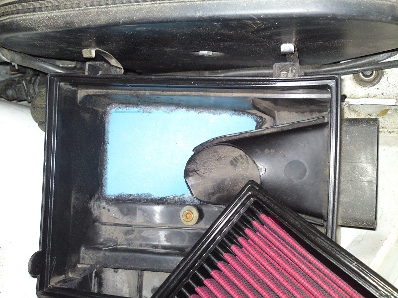

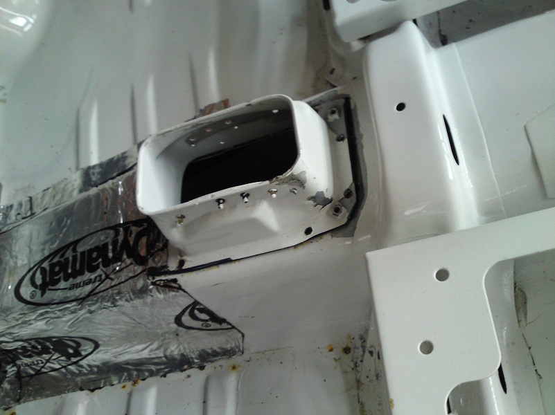

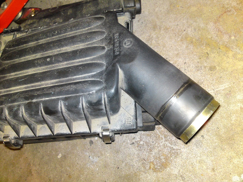

Hier noch ein paar alte Bilder von meinem Umbau des Ansaugtrakts, da ich wegen dem Tüv und der Rennleitung lieber auf offene Lufis und dergleichen verzichten wollte hatte ich mich damals entschieden den Luftfilterkasten vom Corsa B zu nehmen.
Zuletzt geändert von TR-RACER am 8. Jul 2012, 11:10, insgesamt 1-mal geändert.

Hab auf dem einen Bild gesehen dass du das gleiche Problem hast wie ich. Ich meine dass das
Handbremsseil so nah am Auspuff liegt. Bei mir ist sogar noch bisschen schlimmer, da wirds regelrecht eingeklemmt. Hat da jemand ne Idee wie man das besser machen kann? Oder macht das nichts ?

Ja richtig, deshalb hab ich mir das Handbremsseil und nen Halter von M-Tech bestellt.
Ist auch schon fast fertig eingebaut, muss nur noch die Buchsen an die Achse heften...
Stell davon auch so schnell es geht Bilder ein.
