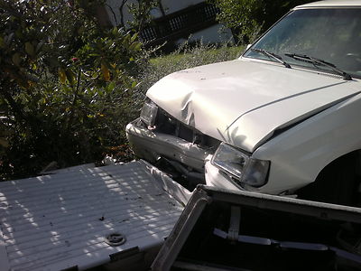

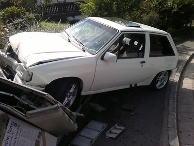

Hallo
ich möchte mir einen A corsa mit einem 2 L 16v
zulegen der hat leider einen Frontschaden !! :(
aber lohnt es sich eventuell trotztem wen der Kaufpreis
3 stellig ist und der Motor heil geblieben ist ….
habe hier zwei Bilder
corsa 2L 16v 2.JPG (28.43 KiB) 32759 mal betrachtet
corsa 2L 16v 1.JPG (29.46 KiB) 32759 mal betrachtet

hmm. ist erkenntlich ob die karosse nen schlag bekommen hat?bzw, verzogen?
weil wenn es nur die die anbauteile selbst sind würde es doch noch lohnen.

Die Bilder sagen jetzt nicht sooo viel aus.
Eigentlich hast du mehrere Möglichkeiten:
1. Du könntest den Wagen kaufen und anfangen ihn zu restaurieren. Da solltest du aber dran denken, dass du mindestens brauchst Motorhaube, Scheinwerfer/Blinker, Stossfänger+Träger, Kotflügel re/li, komplette Fahrzeugfront und min. den Kühler (+ Kleinteile). Das kann ich von aussen sehen, aber innen ist noch mehr kaputt. Rechne den Teilewert plus den Aufwand den du betreiben musst (vermessen, schweissen, lackieren)
2. Geeignete Karosse finden, in die du alle Teile implantierst und alles neu eintragen lässt. Auch hier ein nicht unerheblicher Kostenaufwand, Verschleißteile erneuern, Umbauzeit/Aufwand, das alles zusammenrechnen und du hast ebenfalls eine Zahl X die du noch auf den Kaufpreis rechnen musst.
Also kannst du für dich selbst ausrechen, was du sparst gegenüber einem kompletten Aufwand und ziehst davon Kaufpreis, Teile etc. ab. Entscheiden musst du selbst ob es dir das Wert ist. Ich würde alles in einen Unfallfreien Wagen implantieren und das beim Kaufpreis abziehen.

Geh mal zu 99% davon aus, dass der einen Rahmenschaden hat. Wenn sich die Kühlertraverse nach innen verformt, wird sie logischerweise kürzer und zieht die Längsträger zusammen, die dann einknicken.
Kühler krumm aber noch dicht? Das ist doch Hokuspokus, der muss neu, fertig!
Wenn du davon nicht richtig Ahnung hast und vorm Kauf bescheid weißt, was auf dich zukommt, würde ich das nur für einen lächerlich kleinen Betrag kaufen.
Du musst das mal so sehen: Wenn das alles so einfach wäre, würde der Verkäufer das nicht für paar Euro hergeben.
