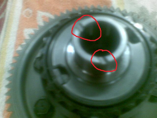

Für mein F15 hab ich mir eine Sperre von Quaife besorgt.
Nun zur Frage...
Auf den Stücken, wo die Kegelrollenlager aufgepresst werden, sind auf beiden Seiten, aussermittig zwei Kerben drin.
Weiß jemand, ob sie eine besondere Bedeutung haben?
Vielen Dank schonmal

Bild?
Re: Sperre F13 einbauen
Verfasst: 22. Jun 2020, 19:53
von dennisdkadett
Bild!
Ich habe es mal markiert, da es leider sehr unscharf ist

Hab mal mein Lager durchgeschaut. Das ist vermutlich produktionsbedingt und für den Betrieb belanglos.
