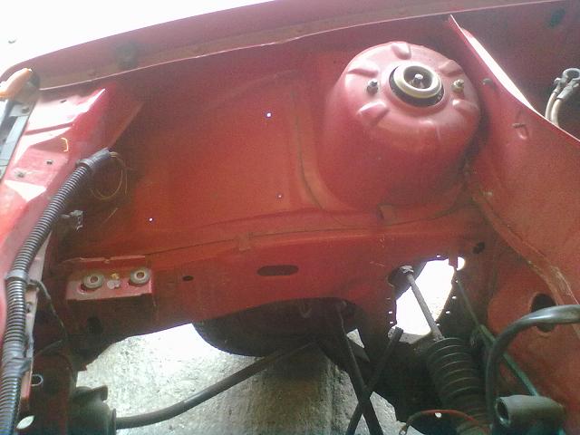

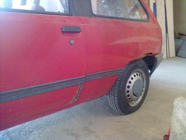

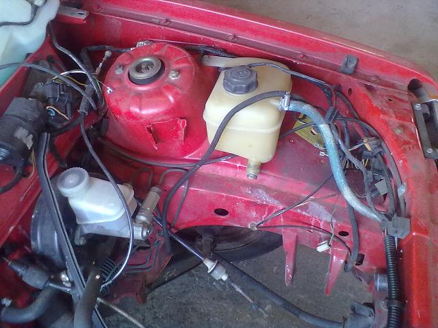

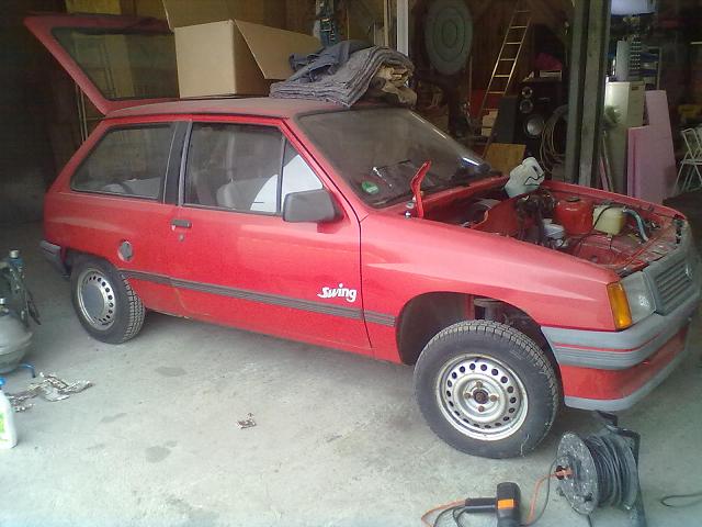

Hab schon über ein Jahr noch einen VF rumstehen.
Da meine aktuelle Schlampe niemals mehr durch den TÜV kommt, muss ich endlich was tun.
Ursprünglich dachte ich daran ihn zu erhalten. Nach der Bestandsaufnahme werde ich ihn wohl nur durch den TÜV schweißen.
Bilder sagen mehr.

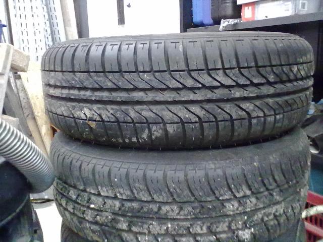

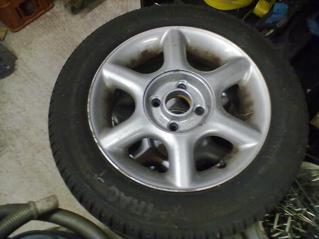

Die Alufelgen hab ich geschenkt bekommen. Mit neuwertigen Reifen 175/65-14 und ABE :mrgreen:

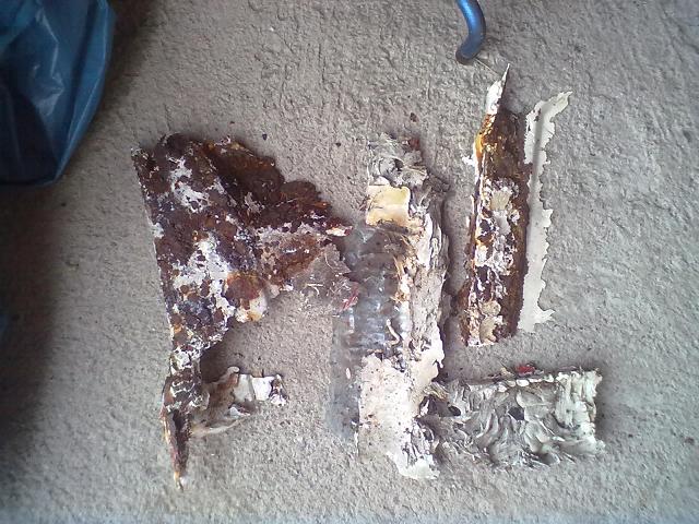

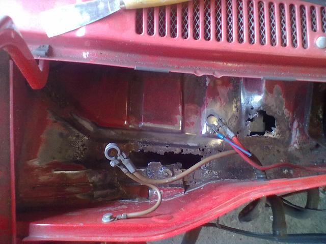

Da war mindesten 1 Tube Silikon auf dem Batteriefach.
Silikon Valley.JPG (83.15 KiB) 146190 mal betrachtet

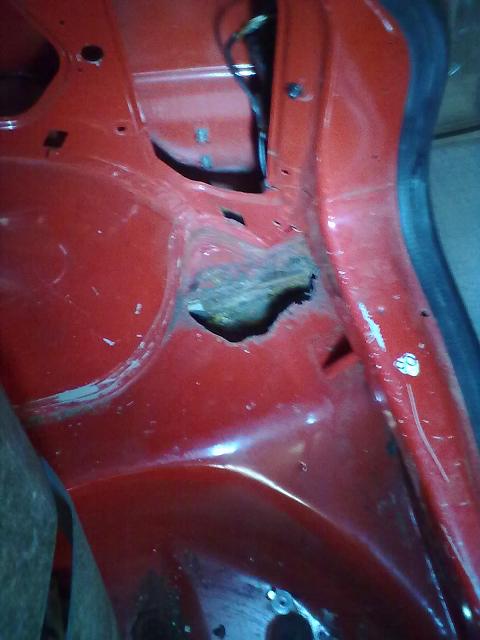

Kofferraum und Endspitze :?
Neue Alltagsschlampe 008.jpg (41.55 KiB) 146190 mal betrachtet
Sind halt ein paar Löcher,
aber erhalt den Vorface!!!!!!!! :top:

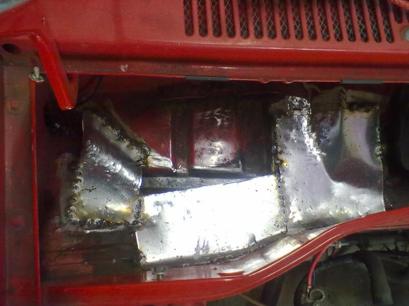

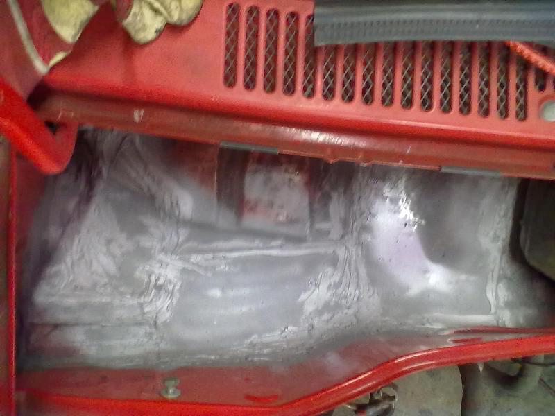

Einmal Batterieblech selbst gepfuscht :lol:

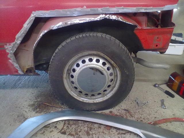

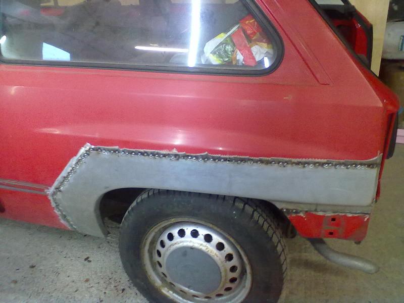

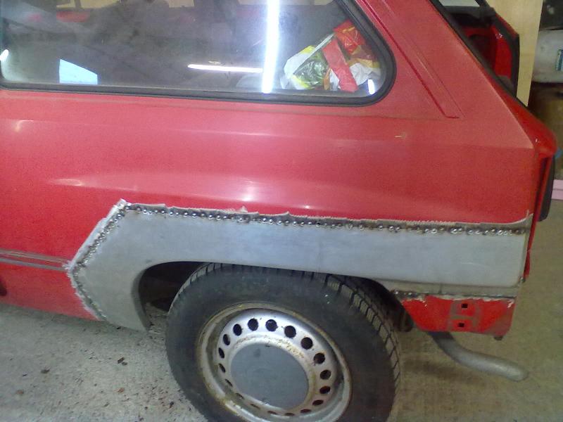

Und der liebe Radlauf.
Leider war der Freund mit der versprochenen Absetzzange heute natürlich nicht erreichbar :cry:
Also überlappend geschweißt :cry:

Ohje, jetzt bleibt dir doch das Wasser im Batteriekasten stehen... :shock:
Radlauf sieht aber gut aus :top:
Gruß Frank
Wieso soll das Wasser stehen bleiben?
Die Sicke ist ausgedengelt, sieht man aber schlecht.
Beiträge: 1906
Dann haste doch trotzdem ne Kante drin?
Oder wurde nicht einfach drübergelegt?
Sieht so aus aufm Bild.
Ja ne kleine Kante hat es leider schon.
Aber das ist ja erstmal nur für den TÜV.
Durch den ganzen Silikonrotz der da drinnen war, ist das leider bis zum Lüftermotor gerostet.
Also wenn ich den behalten will, muss ich da sowieso nochmal komplett ran.
Dann aber im Sommer, wenn der Silberne wieder raus darf :D
Beiträge: 1906
Fürn Tüv hätt ichs einfach zugeschmiert :mrgreen:
Aber dann gehts ja :wink:

Hab beim Corsa meiner Freundin 7 Stellen schweißen müssen im Radkasten, der Prüfer hat nur geguckt und gesagt ist ok, hätte auch ne Glasfasermatte reinmachen können :roll:
