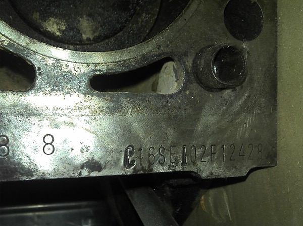

Hallo zusammen,
ich bin mit dem TR nun endlich beim schweizerischen TÜV - der Motorfahrzeugkontrolle MFK gewesen.
Beanstandet wurde, dass auf der Motornummer das "C" und das "I" von C16SEI andere Schlagzahlen währen, und das die gefälscht worden sind.
ICH weiss, dass dem nicht so ist. Aber die MFK will nun einen Nachweis, dass die Motornummer so von Irmscher gestanzt worden sind (Meines Wissens wurden ja von Opel 16SE Motoren an Irmscher geliefert, die haben dann die Kennzeichen je nach Motor eingeschlagen) kann das jemand so bestätigen? Irmscher selbst kann das nämlich nicht mehr ... Ich wäre nicht böse, wenn Ihr mal Bilder von den Motornummern schicken könntet - nur mal so zum Vergleich.

Hey, also bei meinen C16SEI Blöcken ist das auch so und die sind garantiert auch original. Hier habe ich mal ein Foto aus einem anderem Forum gefunden. Wenn du möchtest kann ich noch eins von meinem machen.

Meines Wissens nach stimmt das so mit den E16SE Blöcken, die umgestanzt wurden. Nur bringt dir das wohl nix, weil ich habe auch nix schriftliches dazu

JA, das C und I waren bei mir auch anders. Ich muss mal gucken ob ich noch nen sei block habe. Dann kann ich dir auch Bilder davon machen.

Hier ist nochmal ein Foto von einem meiner Blöcke.
