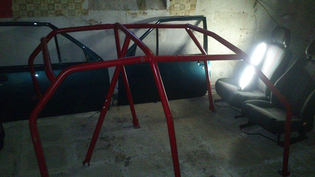

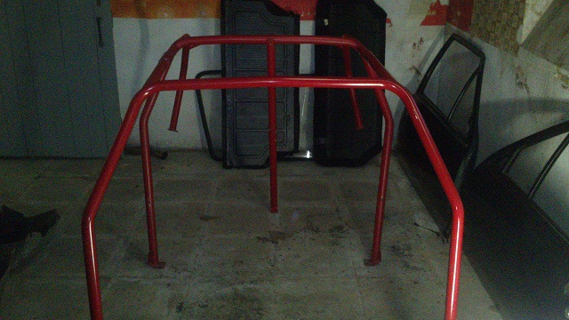

Mahlzeit, ich hoffe mir kann einer helfen, und zwar habe ich einen Käfig erworben, der laut aussage des Vorbestizers von Wiechers sein sollte er aber leider kein Gutachten mehr hatte. Ich habe bei Wiechers Bilder und eine Fahrzeugbeschreibung eingeschickt. Letzendlich stellte sich heraus komm das es kein Wiechers Käfig ist, es aber laut aussage des Meisters ein Matter Produkt sein könnte. Zu meinem Bedauern, ist Matter seit einigen Jahren pleite und ich komme nicht an ein Gutachten. Sollte hier jemand einen Käfig von Matter haben, möger er sich doch bitte melden
MfG Kevin

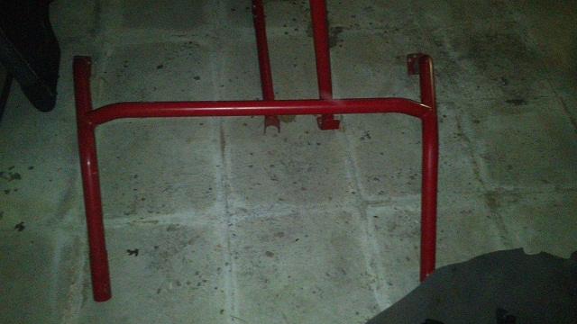

Die Stange in der Mitte gehört zwischen die B Säulen streben, steht dort nur damit der Käfig nicht umkippt
