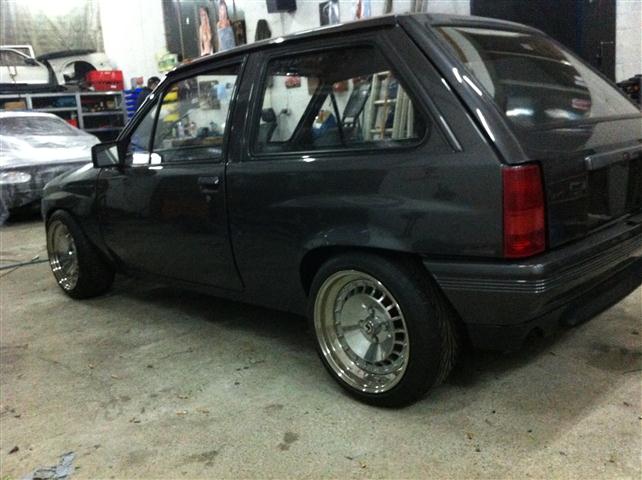

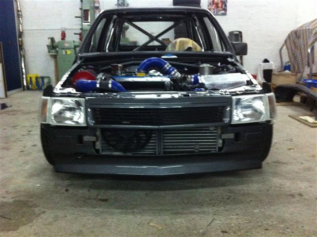

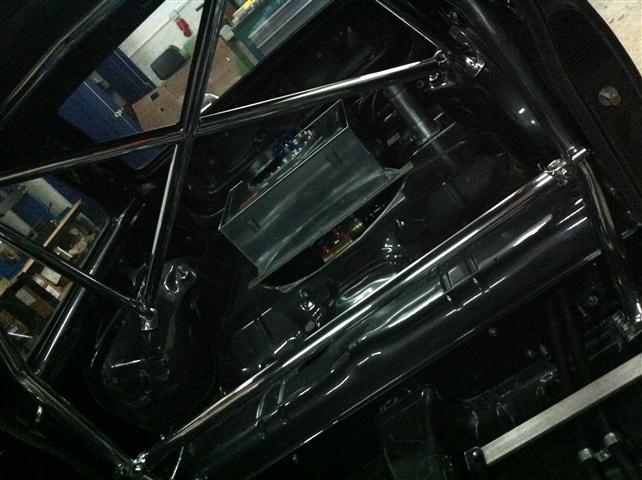

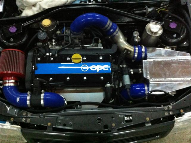

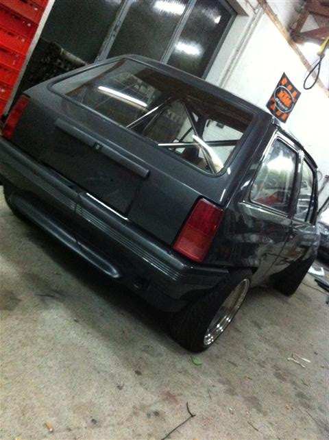

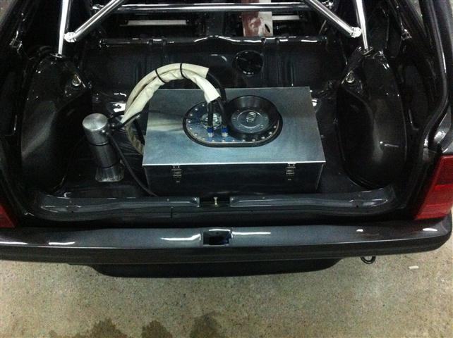

...bilder

Wie löst du das mit der Haube und dem Ansaugschlauch, kommt da eine "Beule" in die Haube ala M3 Powerdom oder sieht es nur aus, als ob das nicht passt?

...es sieh aus als würd der nie im Leben unter die Haube gehen.
Steht man vorm Fahrzeug, siehts genau so heftig aus, aber die Haube passt und zwar im Originalzustand ;) ...genau an dieser Stelle ist keine Verstrebung und sogar noch etwas Luft nach oben ;)

Re: Mein Corsa A Projekt mit z20let
Sehr Geil! Sag mal, die hintere Stoßstange, ist die unten abgeschnitten oder sieht das nur so aus als wenn da das Heckblech rausschaut? Gefällt mir, die Idee hatte ich auch schon die einfach abzuschneiden damit es optisch älter wirkt...
Also an der Heckstoßstange kann man deutlich erkennen, dass es eine vom Vorfacelift GSI ist.
Das schaut alles nach einem sehr interessantem Projekt aus, was allem aAnschein auch Hand und Fuß hat. :top:

Die Stoßstangen ist original GSI und unbearbeitet.
Liegt wohl an meinen gut aufgelösten Bildern! ;)
Der Ansatz unten wurde mit BMW Graphit-Matt lackiert. ;)
