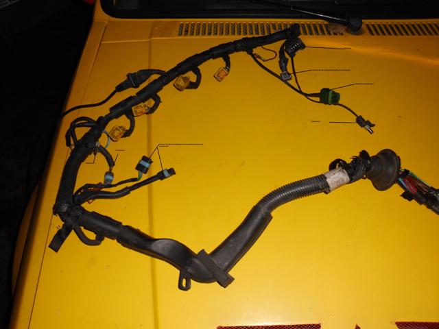

Habe mir im letzten Jahr einen Corsa A als Slalom Fahrzeug gekauft.
Nach der ersten saison habe ich jedemenge Mängel festgestellt. Unteranderem lief der Corsa wie ein Sack Nüsse.
Verbaut ist ein E16se mit Kat :lol:
Den E16se gab es leider nicht mit Kat deshalb läuft er auch so Scheiße.
Na ja habe mir jetzt einen Kopf vom C16SE mit Zündung Steuergerät usw gekauft, jedoch weiß ich einige Stecker nicht zuzuordnen.
Wer kann mir dabei weiterhelfen.
Beschriftet 2.JPG (44.99 KiB) 23609 mal betrachtet
Mfg
Dirty Dieter

die auflösung ist wirklich nicht optimal... den text den du an die stecker ran gemacht kann man nicht so gut erkennen...
Re: Umbau E16se auf C16se
Verfasst: 8. Mär 2013, 07:57
von Sardo_numspa
ich versuchs mal.
erstes bild von RECHTS nach LINKS:
Lambdasonde
-- (den 2ten weiss ich grad nicht)
Temp-Fühler
Zündspule
die 4 gelben sind logischerweise für die düsen
oben mitte müsste KW-Sensor sein
von den linken ist auf jedenfall einer für den DK-Poti und einer für den LLR

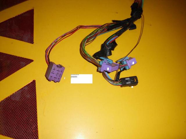

Verfasst: 8. Mär 2013, 19:32
von Mr. Smith
Der eckige violette Stecker ist für BPR, das ist richtig.
Beim 2ploigen Stecker kann ich die Kabelfarben nicht richtig erkennen. Von welchen Spenderfahrzeug kommt der Motor/KBB? Anhand der Kabelfarben müßte sich der Stecker doch zuordnen lassen, hier findest Du Schaltpläne: http://www.vectra16v.com/slp.html
Vielleicht hilft Dir dieses Bild schonmal weiter:
