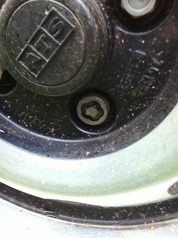

Hi Leute,
mein Problem -> Felge mit Felgenschlossschraube ohne Schlüssel. Ideen zum knacken ohne Öffner zu kaufen?

Fahr mal zu nem Reifendienst in deiner nähe, ich wette die haben einen Passenden.
Man soll nicht glauben wie oft Autos ohne die schlüssel abgegeben werden zum Räderwechsel oder Reifenmontage.

Mach mal wie netxus sagt. Ein guter Reifendienst hat eigentlich immer eine gute Auswahl in der Werkstatt um nicht lang suchen zu müssen.

danke für die antwort, aber das auto ist nicht bewegbar =/
Re: Felgenschlossschraube Wie Öffnen ohne schlüssel?
wenns gar nicht anders geht, ne alte radmutter oder den kopf von ner alten radschraube draufschweissen. sieht so aus als würde die schraube/das felgenschloss nicht so tief drin sitzen, da müsste man mitm schweissgerät drankommen. allerdings gibt das dann spritzer vom schweissen auf der felge...

Frag mal beim Reifendienst nach, ob die das Felgenschloss gegen eine Pfandgebühr für paar Stunden verleihen.

Den Kopf abbohren & den Gewindestummel dann mit ner Gripzange, Linksausdreher oder aufgeschweißter Mutter rausdrehen.
