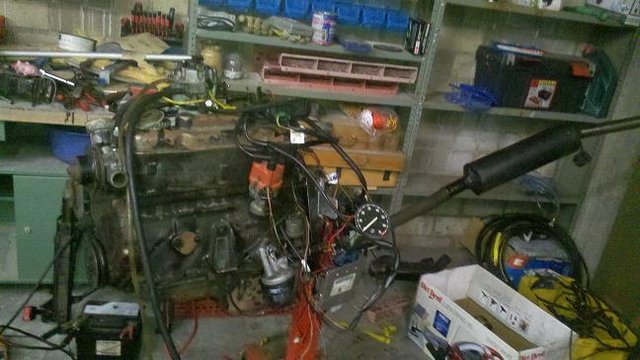

Mein aktuelles Projekt, nen OHV mit ner Multec.... ist noch ein wenig was dran zu machen, aber läuft schonmal halbwegs und klingt soweit ganz geil.... video is nen bisschen dunkel, aber ihr sollt schliesslich hören ;)

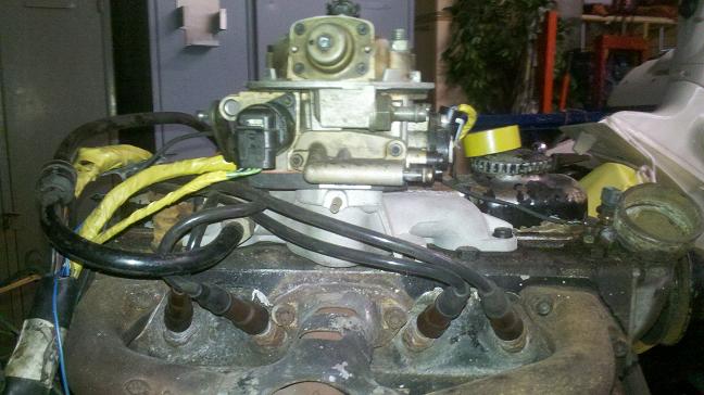

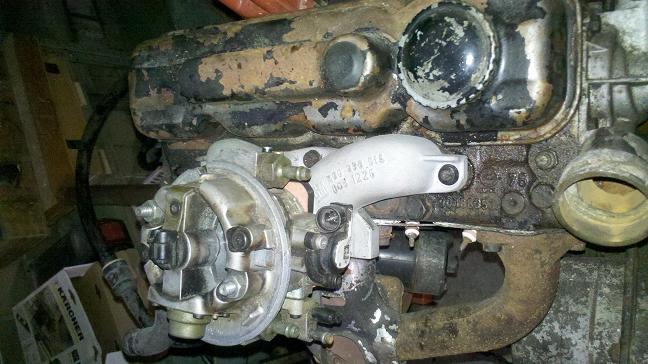

Hier noch ein paar bilder...
fk69
Beiträge: 1970
Re: Grosse Ereignisse werfen ihre Schatten vorraus...
Beitrag von fk69 »
So, falschluft gefunden, die twintec-platte die ich als adapter genommen hab hat sich verzogen, haben wir nen fähigen cnc-menschen hier im forum der mir günstig was aus alu nach zeichnung oder muster fräsen kann?
