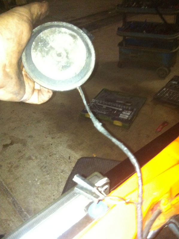

3.bild 2/3/4 stecker wo bei hupe im kabellauf dabei ist, für was ist das?

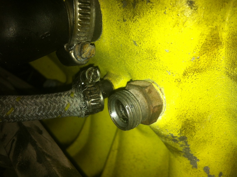

Re: Frage zu Anschließen C20NE in A-Corsa
Bild 1: der beschnittene schlauch, für was ist der?
Bild 2: der schlauch mit silberummantelung, ist das der schlauch für den benzinzulauf?
Bild 3: Für was ist der Anschluss? welche leitung dreht man da drauf?
Bild 4: Benzin zu(schwarz dick?) und rücklauf (dünn braun?) wo werden die verbunden?
Danke für eure Antworten bin nunmal einfach kein schrauberass
Dein rotes kleines Kabel sofort vom Anlasser weg machen.
Das gehört auf die Lichtmaschine.
So dreht sofort der Anlasser!!!
Ich les jetzt mal weiter. Ist gar nicht so einfach da einzeln darauf einzugehen.
Bild 3 von der 2 Serie ist Unterdruck für den BKV.
Bild 1 Serie2 ist die Drosselklappenvorwärmung.
Unten ist noch ein abgeschnittner Schlauch, das ist der Rücklauf.
Beim NE ist in beiden Heizungsschläuchen ein T-Stück drinnen, dort gehören die beiden hin.
Kannst aber auch ganz weglassen, hab ich auch so.
Bild 2 Serie 2 ist das Tankentlüftungsventil. Der Silberne geht zum Aktivkohlebehälter.
Wenn du den originalen vom Corsa verwendest, gibts ne Besonderheit, dazu aber viel später
