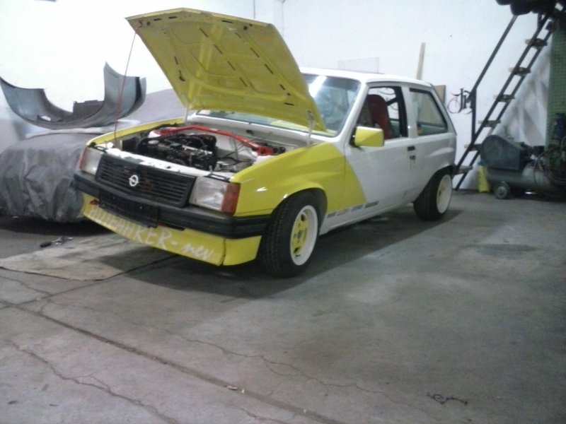

Hallo erstmal,ich bin der neue und bring paar Jahre Corsa A Erfahrung mit.
Dieser Corsa hier ist nun schon mein 5ter.Aber den geb ich nicht mehr her.
Ich,29J,Rallyfan und Corsafahrer aus Leidenschaft.
Daten:
Corsa A Bj90 - EZ März.1990
Glasschiebedach
C12NZ jetzt C20NE
F13 Getriebe aus einem ehem. RallyTigra
GSI Bremsanlage mit EBC Scheiben und EBC YellowStuff Belägen
Astra F Käfig umgeschweist für Corsa A
Wiechers Domstrebe Vorn,Vorn unten und hinten
2te Domstrebe hinten auf den Domen
Heckklappe & Beifahrertür clean
Auspuffanlage Eigenbau - nur Astra G Vorschalldämpfer - 76er Endrohr re. & li.
Weitec Gewindefahrwerk
RSL CULT Felgen in 7 & 8 x13 mit 195/55 R13 Uniroyal für Strassde
Mattig Sportstahl in 7x13 mit 185/60 R13 Toyo Semislicks für Rennstrecke
Amaturenbrett in Opelmotorsportfarben
32er Victor oder 30er Raid Lenkrad <-- Je nach Laune

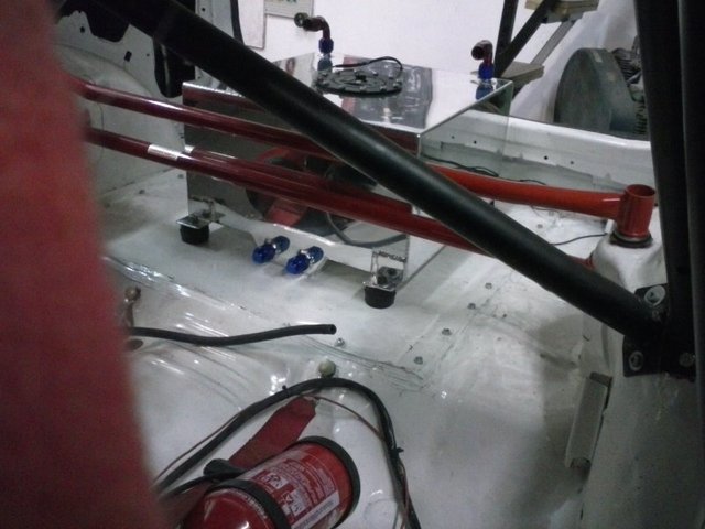

Tanköffnung clean - Renntank im Kofferraum
und und und ......

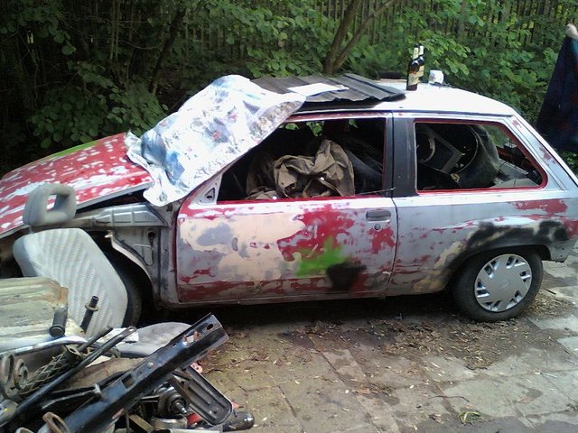

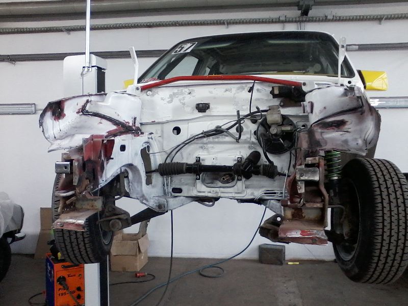

Angefangen hat alles mit dem Gartenfund und dem gleichzeitigen Kauf. Und da ich den Gruppe A Corsa von '87 "Geil" finde,dachte ich mir den bau ich mal nach.
Da aber nu ein 1.3er S und viele Teile schwer oder nicht mehr zu besorgen sind und der 2L8V schon verbaut war
habe ich mal schnell entschlossen das Design zu übernehmen aber alles ein wenig "BÖSER" zu machen.
Dann gings seit April vorigen Jahres nach und nach vorran mit den ganzen umbauten. Nach vielen Problemen und dem letzten schweißen der neuen Frontmaske ..,.... ... und dem nochmaligen Überarbeiten des Lackkleides ...... ... steht er nun mit eingebautem Motor noch weit vom Ziel entfernt.
Naja,soweit ist es nicht mehr entfernt aber es sind noch einige arbeiten zu tun.
Als nächstes werden die Achsen vorn komplettiert,die Feuerlöscher eingebaut, die Auspuffanlage nochmal überarbeitet und und und ....
... ich werde euch auf dem laufenden halten.
Für Fragen steh ich gern zur Verfügung.

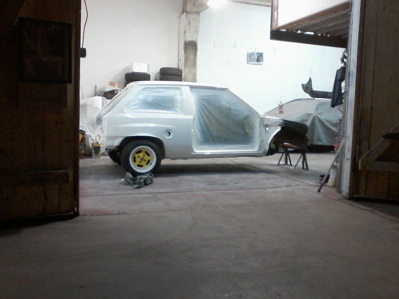

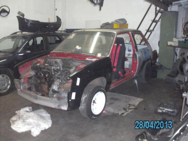

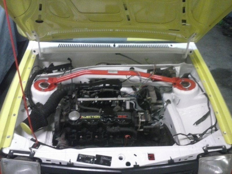

Re: Rally Replika -ABER tiefer,breiter,schneller
Hab ich hier Bilderei gehört???

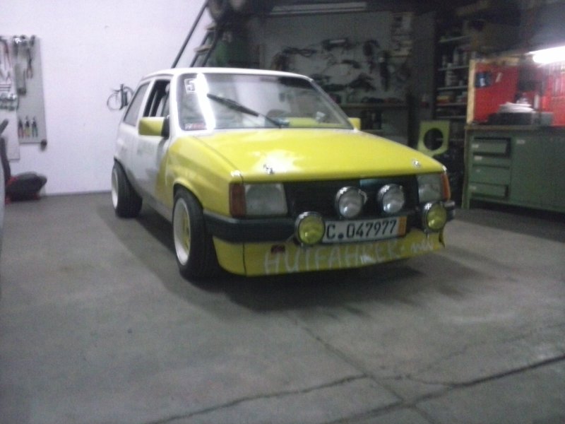

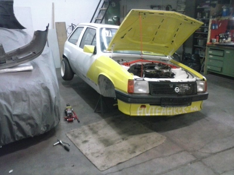

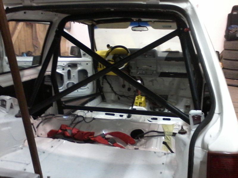

Na gut, dann hier noch paar Bilder.

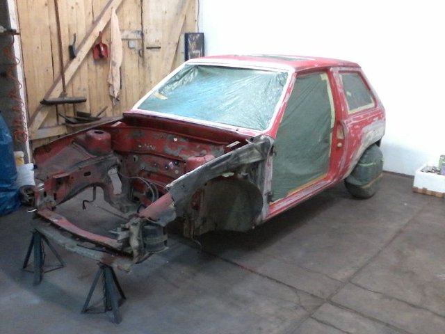

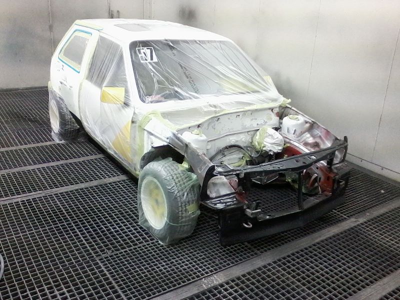

Wie er anfangs aussah ist ja oben zu sehen,zwischenzeitlich,kurz vorm grundieren sah er so aus.
Nach dem grundieren so .....

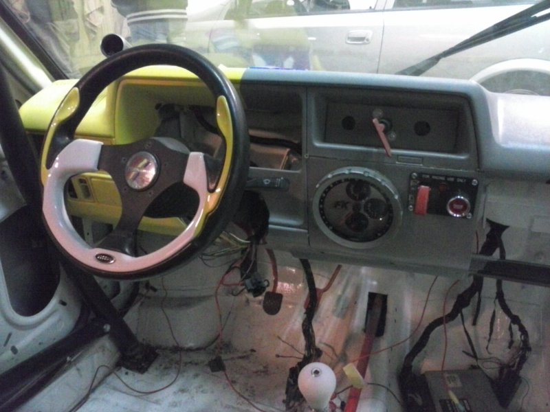

.... hier mal ein Bild vom Innenraum (noch nicht fertig) aber das Amaturenbrett sieht Mega aus,ODER??

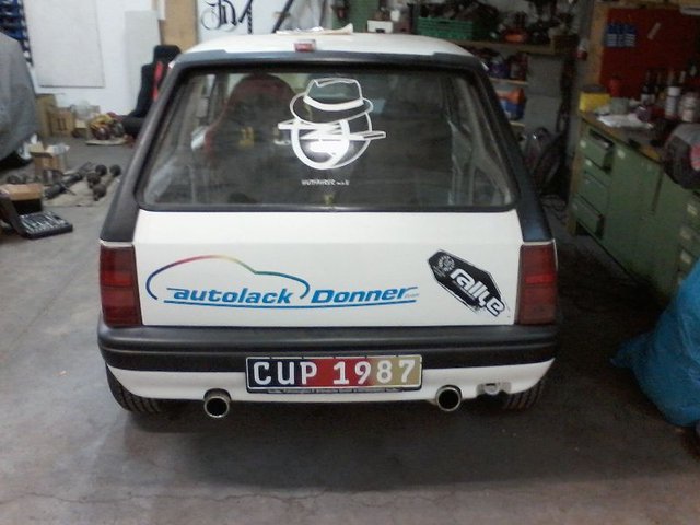

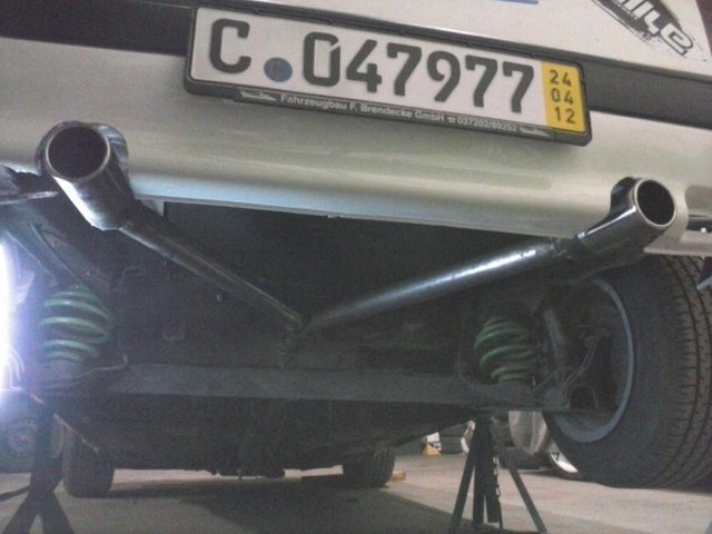

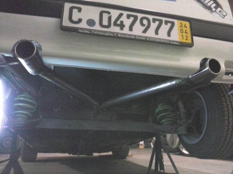

Und so sieht er von hinten aus mit Auspuffanlage.Noch nicht perfekt,aber wird grad bearbeitet.
Also ich könnte euch mit Bildern "ZU-SPAM",habe schon knapp 300 seit Umbaubeginn.

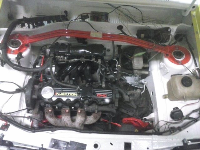

Aber das muss ja net sein,deshalb hier mal eins vom Motorraum wie er grad aussieht.
Er soll zwar später auch ein Rennwagen sein,aber ich werde nur bei Gleichmäßigkeitsrallyes und ausgesuchten
Veranstaltungen Teilnehmen,denn um richtig Rally etc. zu fahren erfordert einen genaueren und besseren Umbau
um dann einen Wagenpass zu erhalten oder den FIA,DMSB (und wie sie alle heißen) Bestimmungen zu entsprechen.
Dieser hier ist nur für mich und so wie ich ihn haben möchte.
Ich baue mir mal noch einen auf der dann richtig im Rennsport benutzt wird.
Aber jetzt ist der hier dran.
Mfg dor Rico
----> Stay tuned

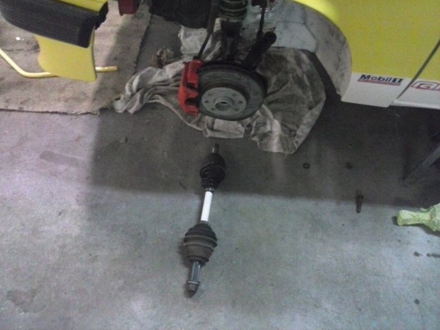

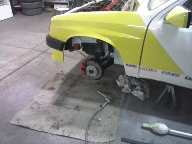

Bremsen- und Antriebswelleneinbau geht gut vorran.
Hier mal die aufgefrischte Bremse und die neue Antriebswelle.
Und ich muss sagen,so ein Corsa mit Käfig und Domstreben etc. ist ganzschön Steif.
Ein Unterstellbock und kein kippeln .... Morgen schön in Ruhe die Beifahrerseite machen und dann werde ich sehn wie tief er ist.
Hab das Gewinde ganz unten
Bin aber schon dabei mir einen Unterfahrschutz zu bauen.
Bis die Tage .....

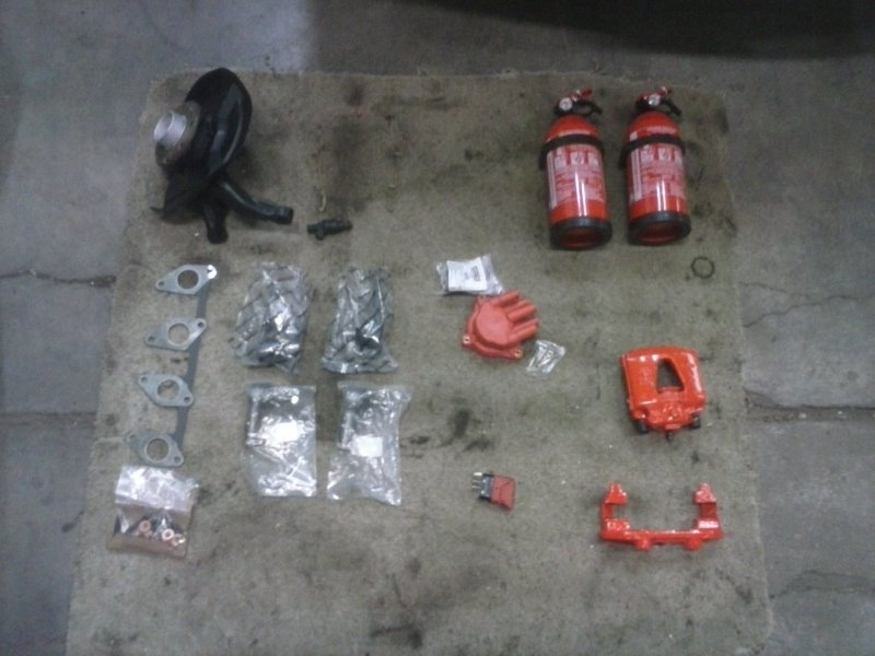

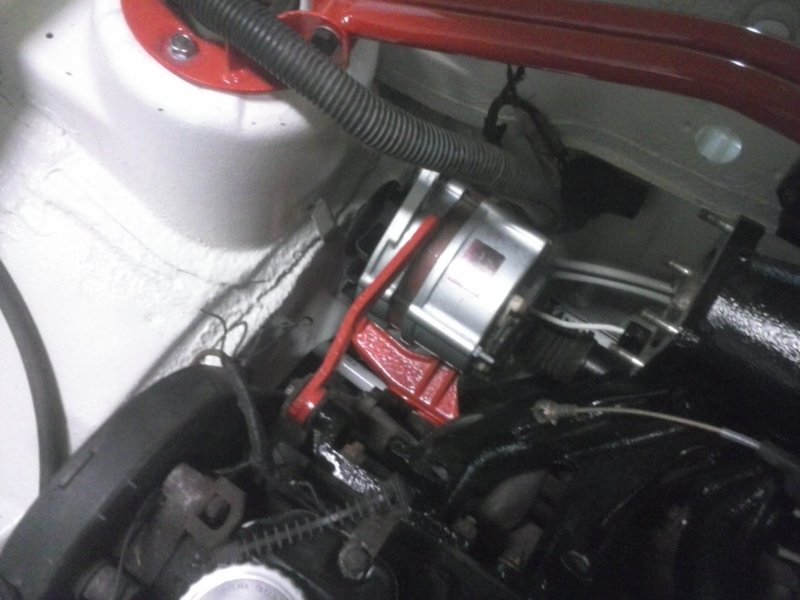

Heute kamen paar neue Teile wie Zündverteiler,Krümmerdichtung,Traggelenke und Feuerlöscher.
Man war das ein gefriemel in dem engen Raum. Das ging beim 12NZ schöner. Noch die neue Krümmerdichtung mit Stehbolzen eingesetzt und Krümmer ran. Als nächstes werde ich die Auspuffanlage noch anpassen und dann werde ich mich mit dem für mich voll unübersichtlichen
Schaltplan befassen und alles wieder verkabeln.
Vielleicht ist der erst Startversuch schon Ende März.
Und ja,was ich jetzt in dem Jahr an Zeit und Geld und Blut + Schweiß reingestecht habe ist schon HEAVY.
Meine Frau beschwert sich schon ständig.
Es kommen noch Zusatzscheinwerfer ran.Der wird wie das Rallyvorbild aussehen,nur etwas brutaler.
Also die Achse der Beifahrerseite komplettiert und dann die Lima eingebaut.Man war das ein gefriemel in dem engen Raum. Das ging beim 12NZ schöner. Noch die neue Krümmerdichtung mit Stehbolzen eingesetzt und Krümmer ran. Als nächstes werde ich die Auspuffanlage noch anpassen und dann werde ich mich mit dem für mich voll unübersichtlichen

Beim NE ist doch noch genug Platz für die LiMa!

Ei ei ei,da hab ich mich ja mal lange hier nicht blicken lassen.
Inzwischen ist viel geschehen.
Die Front ist nun soweit fertig gestaltet.
Habe 4 Zusatzscheinwerfer verbaut,wobei die 2 oberen als Fernlicht und die 2 unteren gelben als Nebelscheinwerfer funktionieren. Die 2te Domstrebe sitz nun wo sie hingehört und ein 40L Alu-Tank ist auch verbaut. Die eigenbau Auspuffanlage sitzt drunter und wartet auf den ersten Testlauf. Die Mittelkonsole muss noch fetig verkabelt werden .... Es ist schon noch etwas arbeit,aber bis Osch hoffe ich mal läuft das gute stück.
Mfg Rico
Mfg Rico
Wie haste den die lichter geschaltet bzw kannste die zwei fernlichter separat anmachen oder laufen die dann immer mit wenn du fernl. Anhast?
Soweit ganz schön nur das blech über der ex ersatzrad mulde ist nicht so schön
Alttagsauto: Isuzu D'MAX 2.5Tdi EZ 2013
Sommer: FL Corsa C20XE
Die Lichter sind zur Zeit übers Fernlicht geschaltet,also wenn ich aufblende wird die Nacht zum Tag.
Ja das mit dem Blech ist nicht so schön,bin noch nicht dazu gekommen das neue anzufertigen,
da ich erstmal alles zum laufen bringen will.
Das neue Blech wird den Tank dann um 10cm absenken und somit sind dann die Benzinleitungen wieder
außerhalb.Aber dazu muss auch die Auspuffanlage umgearbeitet werden.
Das ist alles arbeit für den nächsten Winter.
