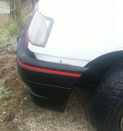

Hallo
Bei mir auf der Fahrerseite sieht es wie folgt aus.
Beifahrerseite ist normal.Was habe ich falsch gemacht?? :?

Versuch es mal mit den beiden Schrauben im Radhaus von dem Stoßstangenhalter.
Normalerweise ist da etwas Luft drin, so dass man da noch ein bisschen was ausgleichen kann.
Dann sollte es evtl. nicht mehr ganz so schlimm aussehen.
Ansonsten Stoßstange nochmal abbauen, den Träger raus und dann die Stoßstange ein bisschen in
sich drehen, vielleicht sitzt die nicht ganz grade auf dem Träger oder irgendwie unter Spannung.

Hab gestern erst gemerkt das ich auf der einen Seite einen VFL flügel montiert habe :oops:

Dann dürfte aber der Blinker auch nicht gepasst haben.
War das dann die andere Seite?
Und auf die Stoßstange dürfte das meine ich eigentlich auch keine Auswirkung haben.
Sehr mysteriös :shock:

Der Stoßstangen träger ist falschrum eingebaut oder die winkel halter.
