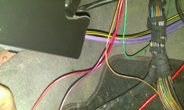

1. das sind die kabel vom calibrabaum die neben dem stg im innenraum sind. 3 stück. wie ihr sehen könnt habe ich das rot/blaue aus dem cali baum mit dem rotblauen aus dem corsa bau ( x11 stecker) verbunden. öldruck is auch samt kabel am öldruckschalter angeklemmt. was muss noch vom x11 stecker corsa mit dem cali verbunden werden? was ist mit dem roten kabel aus dem x11 ( corsa) ? das war am alten motor auch angschlossen, hier lese ich immer das bleibt frei?! weiterhin geht ein schwarz ummanteltes kabel mit ringöse vom cali baum in höhe stg ab. die eigentliche kabelfarbe ist rot. ist das masse?

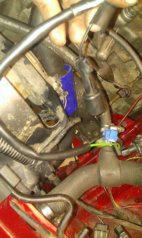

2.das sind die vier kabel vom x11 stecker corsa

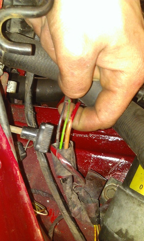

3.ab einspritzleiste ist der kabelbaum nur noch 3 adrig dh. der stecker mit schwarz und grünem kabel der auf die spule gesteckt wird und das einzelne schwarze kabel was auf dem bild zu sehen ist.

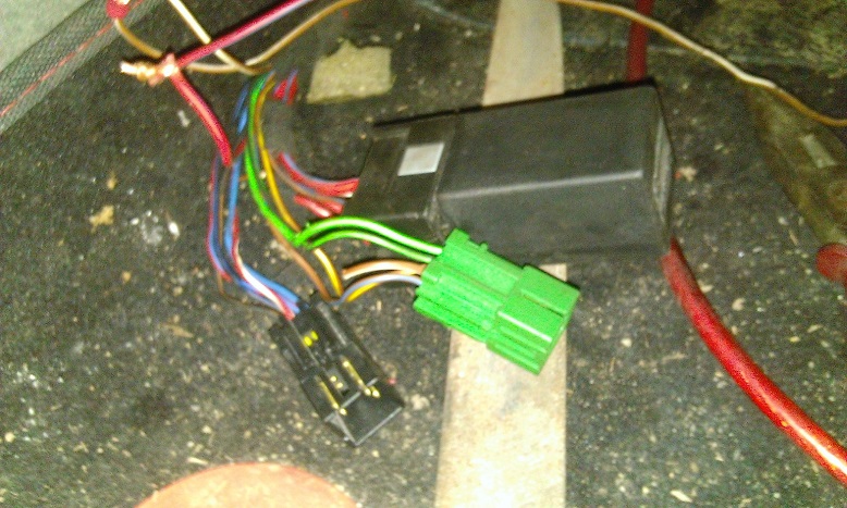

4. hier sieht man die 3 kabel die vom corsa innenraum an die zündspule gehen, grün/schwarz/braun. braun ist masse und das grüne und schwarze waren vorher an der spule dran. jetz habe ich gedacht schwarz ist zündungspuls und mit dem schwarzen was vom calibaum in dem stecker zur spule geht verbaunden aber passiert nix. das einzige was der motor macht ist leiern
dann ist in verschiedenen umbau anleitungen der stecker x5 vom corsa baum beschrieben aber den finde ich bei mir nich! wobei einzelne kabel aus diesem stecker ja scheinbar im motorraum vohanden sind?! anlasserkabelbaum habe ich vom corsa beibehalten ( also nich den vom calibra verbaut ) anlasser funktioniert auch

Im Prinzip bist schon richtig.
An die Zündspule muss noch schwarz und grün von deinem Corsa.
Braun Masse, Rot Dauerplus, Schwarz Zündungsplus, immer gleich.
Braun weiß vom Corsa ist die MKL, das sollte vom Calli braun blau sein.
Das Rote am runden Stecker kann frei bleiben.
Das ist nämlich nur da um die original Corsa STG mit Dauerplus zu versorgen.
MKL immer anschließen! Wenn man die Zündung einschaltet und diese brennt nicht, fehlt irgendwo irgendwas. Dann kann man sich den Startversuch sparen.
Die Kabelbäume sind ein integriertes System, nicht verrückt machen lassen.
Fürs Erste anklemmen immer Grün und Schwarz auf die Zündspule und zwar vom Spender und vom Corsa.
Rot wird alles mit der Batterie und der LiMa verbunden.
Rot Blau Pumpe und eben meist Braun Blau beim Spender für die MKL.
Wichtig ist Masse auf das STG zu legen, da manche STG´s das brauchen, manche nicht.
Ich hab mein erstes STG dadurch zerschossen!
Und Masse an den Motor ja nicht vergessen!
