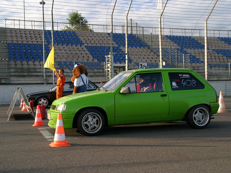

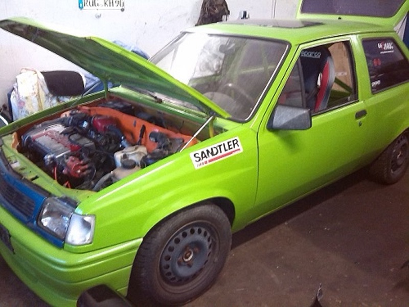

nun zu meinem Corsa. ich habe ihn 2008 mit einem C20xe Motor gekauft.Dann kamen nur noch andere sitze, ein digi Tacho und ein Corsa B Schaltgestänge. dann noch grün angemalt und fertig war er für das freie fahren und die 1/4 Meile am Lausitzring 8) 8)
das letzte bild zeigt unsere letzte fahrt 2010 am ring

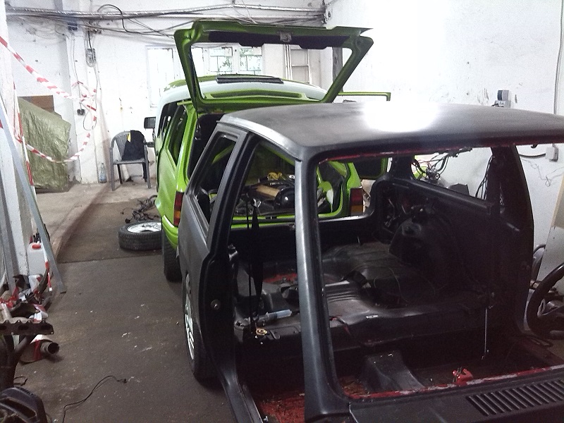

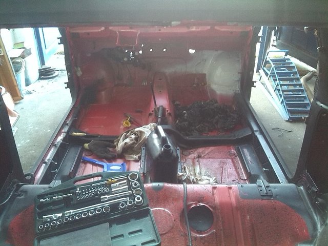

Leider war der Corsa zu sehr durch gerostet. deshalb hatte ich mir gleich eine neue Karosserie besorgt, war glaube die günstigere Wahl :top:

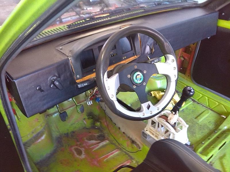

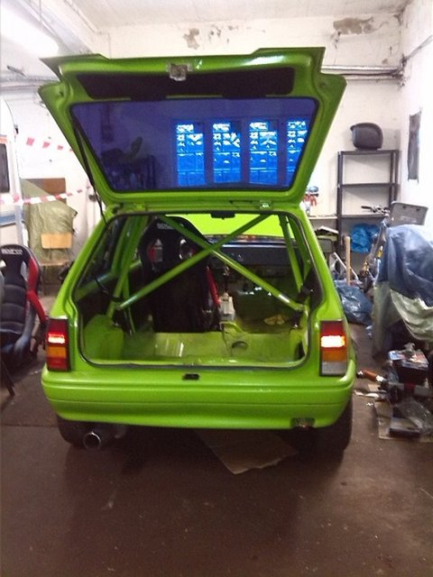

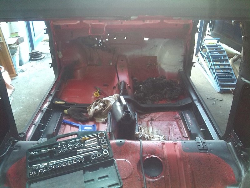

jetzt ist erstmal der Innenraum fellig, alles raus was unnötig ist :D
wieder rein kommt nur eine Zelle oder Käfig zwei Sitze, Tank, Batterie, Tacho und Lenkrad.
bei der Schaltung bin ich mir noch nicht sicher ob ich nur das Gestänge nach oben lege oder gleich auf Sequentielle Schaltung gehe. ist ja auch eine kosten frage und 4000€ nur für das Sequentielle Schalten ist schon sehr heftig.
Außen müssen eigentlich nur die Kotflügel verbreitert werden da ich ja wieder meine rsl felgen fahren möchte. vorne 8J*14 ET20 Reifen 195/45 r14 und Hinten 9J*14 ET10 Reifen 225/40 r14

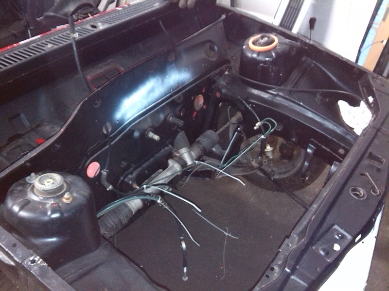

nicht wundern auf dem ersten Bild hatte ich mal die alte front an den neuen corsa gehalten, nur um zu sehen ob die Farb Kombination passt.
die anderen Bilder zeigen den aktuellen stand

Hat ja auch noch zeit mit dem Motor, jetzt ist erstmal die Karosse dran. Farbe für Innenraum und Motorraum steht fest die werden weiß :D

war heute wieder an meiner Baustelle, hat einer einen tipp für mich wie ich diesen Doofen Kleber vom dach abbekomme :oops:
da hängt noch ein Haufen Filz vom Dachhimmel dran.
Dann suche ich noch jemanden, der mir bei den Verbreitungen Helfen könnte. Hab da echt keinen plan von sowas :(
