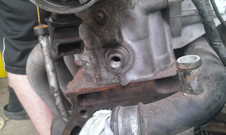

Bild 1 : was ist das für ein Anschluss?

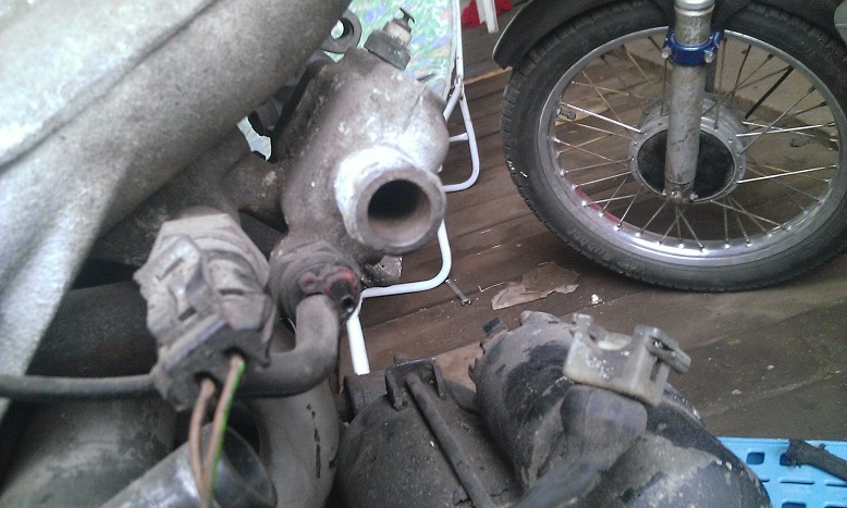

Bild 2 : was gehört da ran?
Bild 3 : was gehört daran, was ist das für ein teil?

Temp. Sensor ...

bild 1 meinst du?

Bild 1, Im Gewinde geht ein blauen 2 polige Temperatur sensor mit der Stecker von Bild 3.
Bild 2, der abgeschnittene Schlauch geht zum grossen dicken Schlauch der von Luftfilter zum Drosselklappe führt an der weisse Anschluß.

Bild 3:
Großer Anschluss an dem eckigen Alugusskasten geht zum Wärmetauscher der Heizung an der Spritzwand.
Kleiner Anschluss ist ein Unterdruckanschluss am Ventil das wassertemperaturabhängig das AGR-Ventil öffnet.
Dieser ist mit dem Drosselklappenteil verbunden.
MfG.
