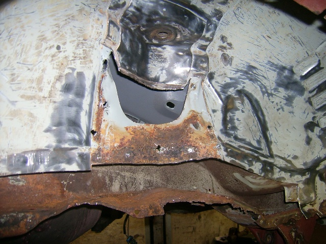

Hallo,
wollte Euch mal um Rat fragen. Bin gerade dabei meinen Corsa zu schweißen, gerade hinten am Rahmen überlege ich ob es nicht sinnvoll wäre nur die Überlappungen an der Federaufnahme wieder zu rekonstruieren.
Zum anderen stellt sich die Frage, wie soll ich auf dem dünnen, durchrosteten Blech schweißen?
Hat von Euch einer das schon mal gemacht?
Bin für Tipps gerne offen.

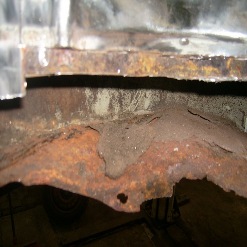

Kann man die Ferderaufnahme von innen verstärken?

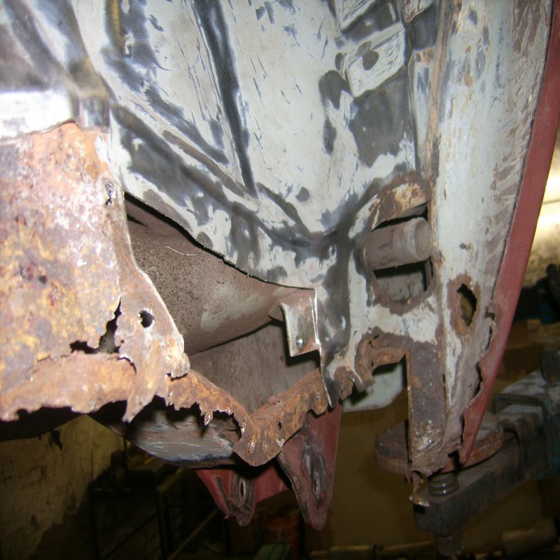

Noch eins

Das schaut zwar böse aus, aber mit geduld ist das machbar, der Rost muss natürlich weg, auf Rost kannst du nicht schweißen, dazu brauchst du blankes Blech. Das ist aber machbar, zusätzliche Versteifungen würde ich nicht einsetzen, wenns wieder Original ist ist es auch steif genug.

Teilweise, gerade am Federteller rund um, ist das Blech so dünn, das ich dachte eine 1mm Verstärkung einmal von innen quer rüber zu legen?
Wer hat so etwas schon mal gemacht? Wie habt Ihr diesen Steg nach konstruiert?
Mfg metaboo

Den Rost musst du schon raustrennen, kannst den rost nicht als Grundlage nutzen, das gibt keinen.
