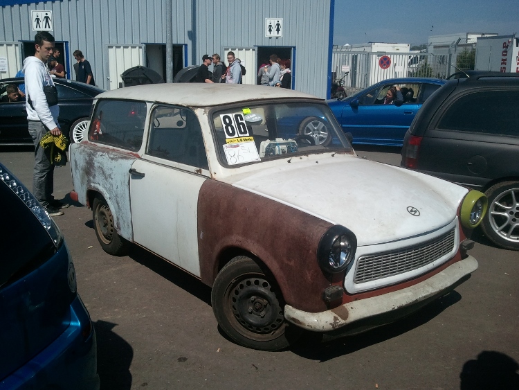

Wie in Oschersleben dieses Jahr, da war einer mit nem optisch absolut fertigem Trabant 601 Kombi...aber ein C20XE drin. Vielleicht hat den einer gesehen von euch. Da lagen sogar noch leere Bierflaschen im Innenraum. Der ist 1/8 Meile gefahren damit oder wollte zumindest.
Sorry für Offtopic aber das passt grad so gut.
