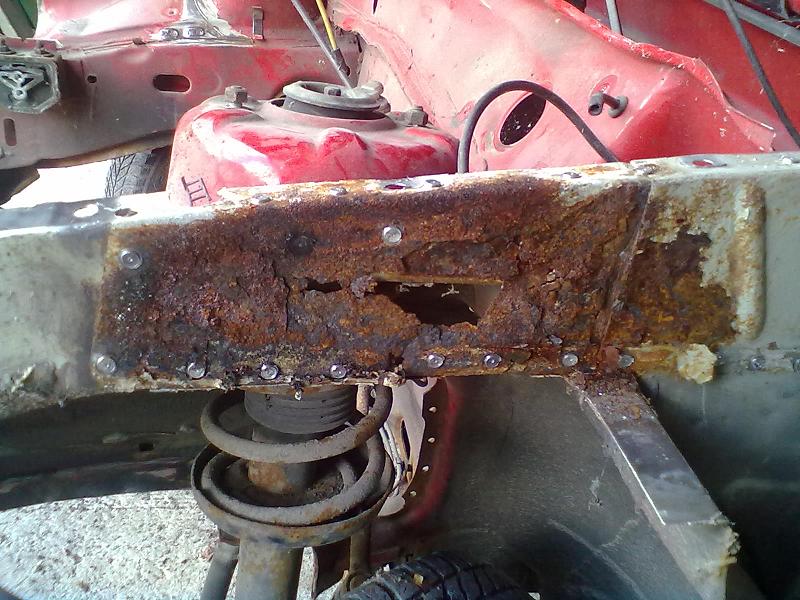

sooo ein schmalles kleines Update :mrgreen:

Ist das normal nit dem Loch oder durch?!

Da ist noch ein Haufen Dichtmasse die weg muss.
Ich Ahne schlimmes :?
Das mit dem Loch ist normal, da geht der Schlauch für die Tankentlüftung durch.
Daneben schaut es aber nach Unterbodenschutz aus und der gehört da mal gar nicht hin.
Das Loch hinten links im Kofferraum ist auch fast überall vorhanden.
Aber so hast Du schon mal ein vernünftigen Anfang geschaffen.
Wenn irgendwie möglich, besorg dir ne Kamera und schau in alle Hohlräume!

Balu hat geschrieben:Da ist noch ein Haufen Dichtmasse die weg muss.
Ja die dichtmasse muss ich noch wegkratzen,das ist son elastisches klebriges scheisszeug.
Ging leider nicht beim Strahlen ab.
Das mit der Kamera weiß ich nicht ob ich das will :lol:
Naja bis jetzt hält es sich in Grenzen mit dem Rost!
Hatte es mit wesentlich schlimmer bis jetzt vorgestellt gehabt!!!

Mach mal den Unterbodenschutz im Motorraum ab und denk an mein Foto :wink:
Dann können wir uns über die Grenzen unterhalten :lol:

Achherrje, Facelift, GSI, techviolett mit braunen Löchern, kommt mir bekannt vor. :D
Ich würde fast wetten, dass da rosttechnisch noch einige Dramen kommen werden.
Alleine das Bild "Radlauf innen Rechte Seite" zeigt erst noch sein grässliches Gesicht.
