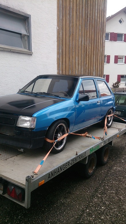

Hallo zusammen ;)
Nachdem ich ja die letzten beiden Corsa Projekte wegen Lochfrass und Pfusch beerdigen musste, hatte ich eigentlich mit dem Corsa Thema vorerst abgeschlossen aber wie es halt so ist war ich auf der Suche nach einem Winterauto um meinen Vectra zu schonen und auf einmal passierte "ES" ! :lol:
Ich enteckte beim Stöbern durch Ebay Kleinanzeigen einen mir nicht ganz Fremden Corsa-A .... ich musste erst 2 mal schauen :shock: :shock: :shock: denn es war mein 2007 Umgebaut und Verkaufter Corsa 16V :mrgreen: :mrgreen: :mrgreen:
nur das er nicht mehr ganz so Fit aussah Haube, Dach , Spiegel etc Mattschwarz "lackiert" ... Frontschürze zusammen geritten und der Motor platt :cry:
Also nen guten Kumpel angerufen den Verkäufer kontaktiert und schon gings mit Hänger und Bares los zum Corsa
dort angekommen musste ich erstmal Tief Luftholen doch nach Guten Verhandlungen gings im Huckepack wieder nach Hause :arrow:
bei der Inspektion daheim zeigte sich das der Corsa doch noch gut in Schuss ist vom Blech her und jetzt gehts ans eingemachte damit er 2015 wieder läuft und im alten Glanze strahlt :top:
Das ganze ist jetzt etwa 2 Wochen her und ich hab schonmal den Motor zerlegt und für Tot erklärt :roll: :arrow: Wasser in der Ölwanne->Ausslass Nockenwelle gefressen -> 4.zylinder schaut aus wie nach nem Atomangriff ... :lol: sowie alle Ventile krumm
Ersatzmotor ist schon unterwegs ;)

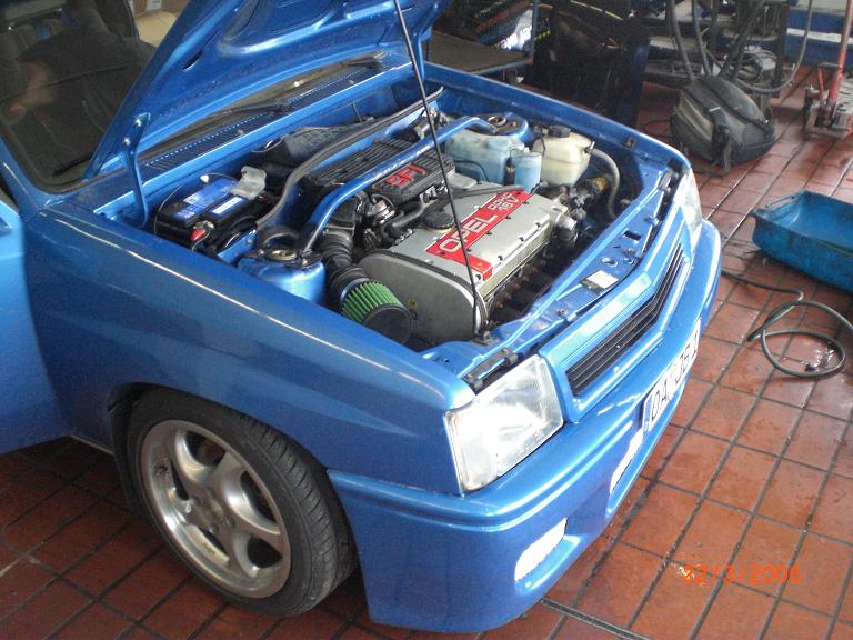

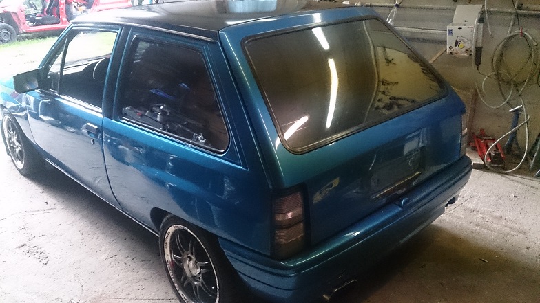

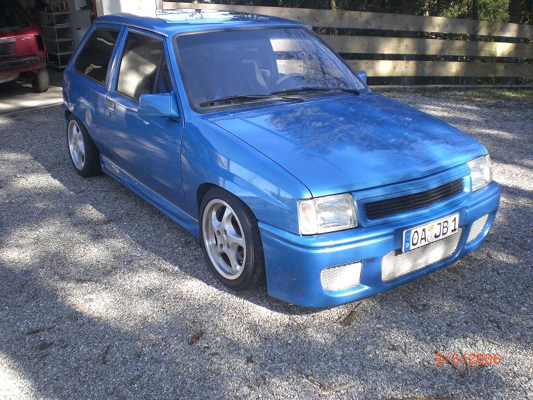

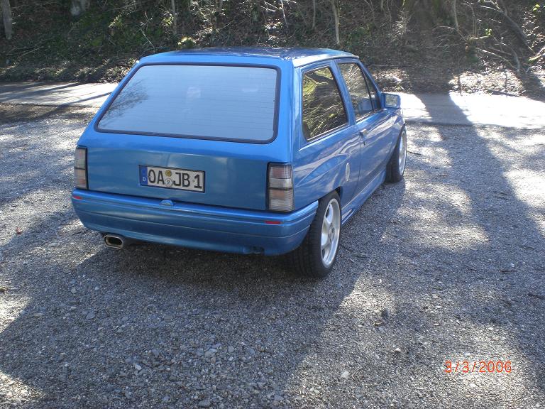

jetzt lass ich mal die Bilder Sprechen die letzten 3 sind vom Verkaufs Zustand 2007 :

Immer wieder schön wenn mann alte Freunde nach lange Zeit wieder trifft. :top:
Re: mein alter->neuer 16v
Sehr schön!!! :top: :top: :top:
Sehr schön, wobei ich um die Frontschürze jetzt nicht weinen würde :lol:

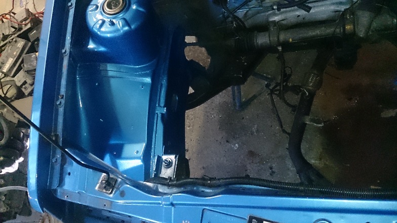

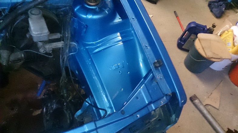

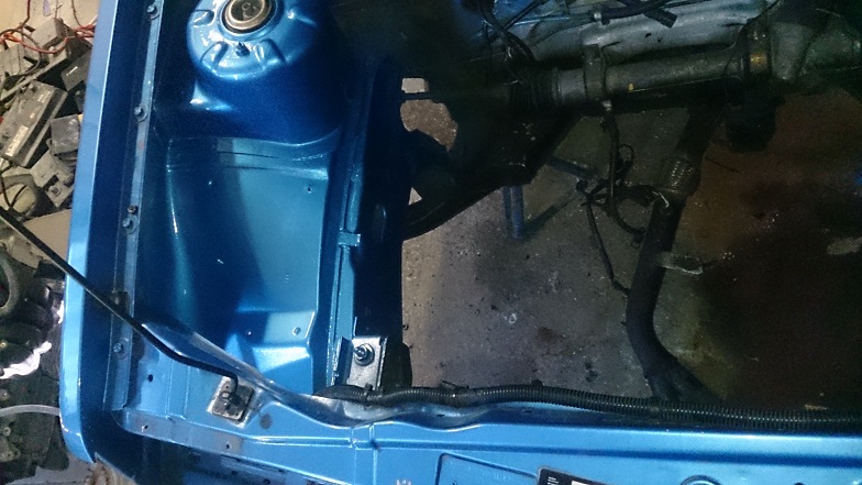

so ich bin schon wieder voll im Corsa Fieber :lol: :lol: :lol: :lol:
Leider warte ich schon seit 2 Wochen auf einen Motor den ich bei Ebay erstanden hab und der Verkäufer versucht ihn wohl ohne Erfolg per Iloxx zu versenden ( wird nicht abgeholt )
Aber zwischendurch kam mich mal Balu ausm Forum besuchen um nen Kolben abzuholen :top:

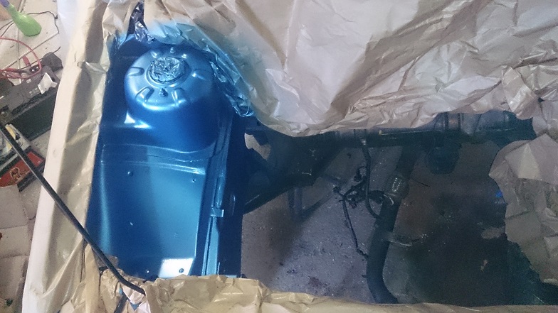

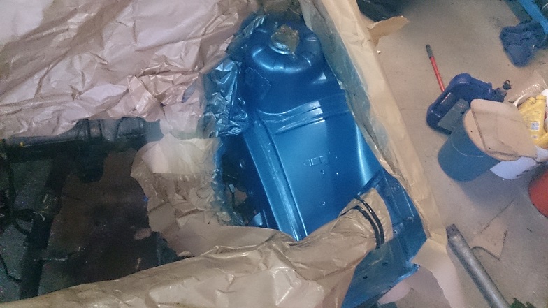

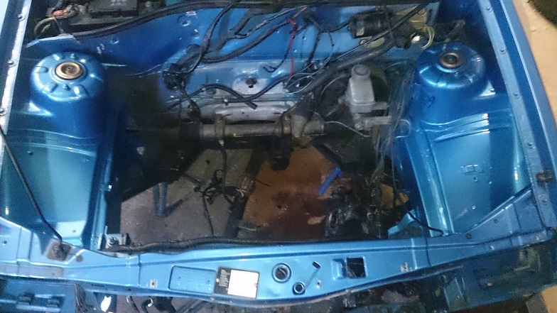

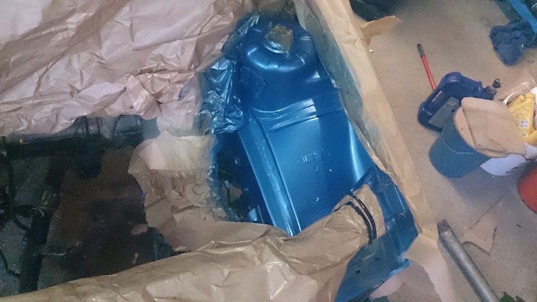

und ich hab ein bissle Rost mit Phosphorsäure entrostet und blanke Stellen von Kabeln und Schläuchen die gescheuert haben beseitigt und den Motorraum teilweise frisch rauslackiert 8) :mrgreen:

Sauber!!! Sieht gut aus was du da gelackt hast.
Generell ist das ne schöne Farbwahl. Steht dem Corsa gut das Blau!
Hoffentlich nicht schon wieder Pech mit dem Motor...hattest ja genug Pleiten, Pech und Pannen mit den letzten Corsa`s. :?

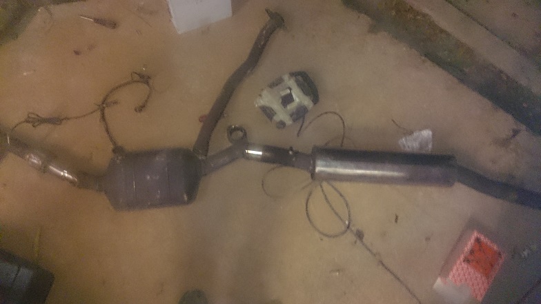

Ohne Hebebühne und nur mit nem 140 Ampere Schweissgerät bewaffnet sehr mühselig :lol: :lol: :lol: den verbauten Kat musste ich ersetzen da dort wohl jemand " Tuning" betrieben hat
Also ab Krümmer wieder von vorne angefangen :roll: sieht nicht perfekt aus aber passt 1A wenn ich mal auf Innenliegende Schaltung umbaue bau das Stück nochmal neu ( das Stück zwischen Kat und Mittelschalldämpfer sieht auf dem Bild sehr eckig aus täuscht aber :wink: )
