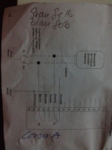

Ich bräuchte die betreffende Skitze, dann kann ich vielleicht anhand der Stromlaufpläne was dazu sagen.
Strolch
Beiträge: 7
Registriert: 5. Okt 2014, 20:58
Re: FFB RC -100 von Waeco im Corsa A an original ZV anschlie
Beitrag von Strolch »
Schaltschema und Anschlussbeschreibung
laut Schema vom Corsa buch wird doch + und - geschaltet oder nicht?
Beiträge: 837
Wohnort: Piesport
Beitrag von Michi »
Kinder, der Corsa A hat bei der originalen ZV in der Fahrertür keinen Stellmotor! Das Ding sieht optisch so aus, ist aber nur ein passives Bauteil, welches die Schloßstellung der Fahrertür registriert und somit dem ZV Steuergerät mitteilt, was mit der Beifahrertür passieren soll.
D.h. Da kann man nicht einfach so eine Funkfernbedienung nachrüsten.
