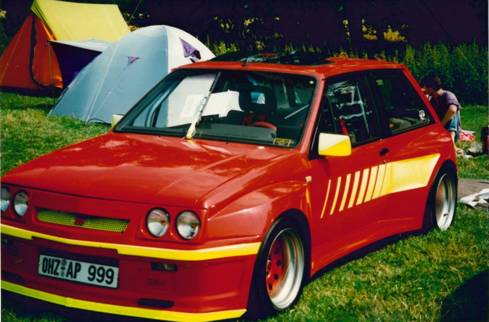

Oder so :mrgreen:
Re: 3Türer Radläufe "extrem" verbreitern
Sieht irgendwie sogar recht gut aus!
