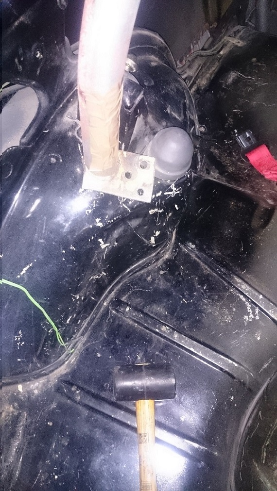

Habe einen gebrauchten Wiechers Bügel gekauft.
Mittlerweile bin ich mir nicht mehr so sicher ob er für einen Corsa A ist.
Also reinpassen tut er einwandfrei.
Jedoch hängt es an der Befestigung.
Seht selbst.
Wo genau soll der Fuß befestigt werden?
Muss ich die Halterung der Rückbank weg flexen?

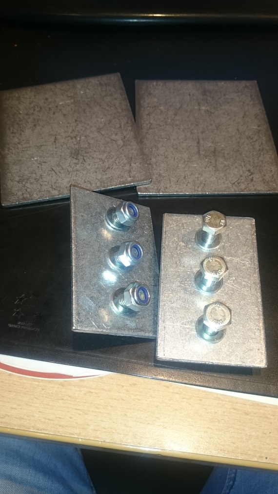

Wiechers hat mir 6 Platten geschickt.
vier mit 3 Schraubenlöchern in einer Reihe und zwei größere Bleche.
Das stimmt doch auch nicht...
Dreh hier durch.
Und wie sollen die Verstärkungsbleche unter die hinteren Radläufe kommen?
Die Bleche müssen ja unters Auto.
Bin für jeden Hinweiss sehr dankbar.

Sind die hinteren Bügel fest am Hauptbügel und kannst du die verdrehen?
Weil so passt das nie

2 Streben auf das Bodenblech, dicke Platten innen, müssen noch gebohrt werden nachdem angepasst wurde, dünne Platten untendrunter/außen.
2 Streben auf die Dome hinten, müssen auch durchbohrt werden und die dünnen Platten in die Radkästen.

Aso mit drehen ist da nicht mehr viel weil ja Oben die Löcher übereinander liegen müssen, damit ich die Komponenten miteinander verschrauben kann.
Gibt es Beispiel Bilder an denen ich sehen kann wo genau der Bügel auf die Dome kommt?
Beiträge: 1904
Re: Wiechers Bügel
Wenn er auf dem Bild in "Einbauposition" ist, um 180° drehen. Wobei er glaube ich original so draufkommen sollte wie er auf dem Bild steht. Aber da scheint ein großer Spalt zu sein?

Ja, da ist ein Spalt.
Soll er noch ein wenig nach links um komplett auf dem Innenradlauf aufzuliegen??

Hm, sieht i-wie komisch aus.
Also bei mir sehen die hinteren Füße ganz anders aus. Ist zwar kein Bügel, aber auch von Wiechers

Die Löcher müssen eigentlch in einer Reihe sein bei Wiechers, hab ich noch nicht anders gesehen und ist bei den Platten ja auch "für in einer Reihe" vorgesehen.
Zeig doch mal ein Bild von dem gesamten Bügel, bitte.

Mit den Platten ist es schon richtig.
Und leider passen die Teile sehr schlecht.
Sonst schau mal, ob die es irgendwie richtigen kannst,
ansonsten anpassen.

Ist das einer von matter?
Matter hat nämlich auch die Löcher so!
Mach eine Seite fest,die andere musst du dann rüberziehen,die Halter für die Rückbank
Sind uninteressant er muss weiter nach unten.
Mach mal ein Foto vom ganzen Bügel! Wie er im Auto sitzt.Greetz
