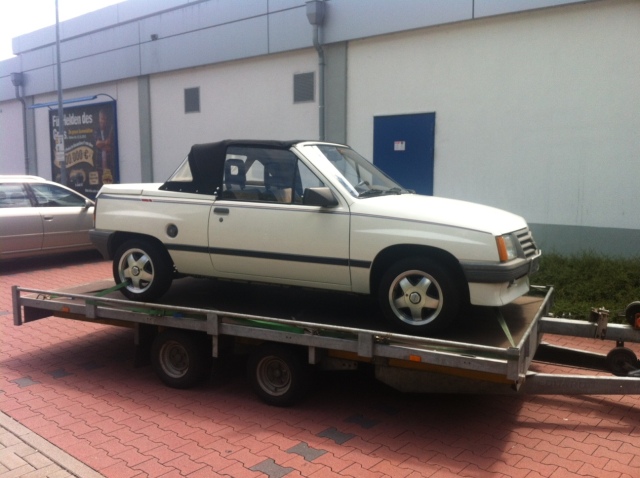

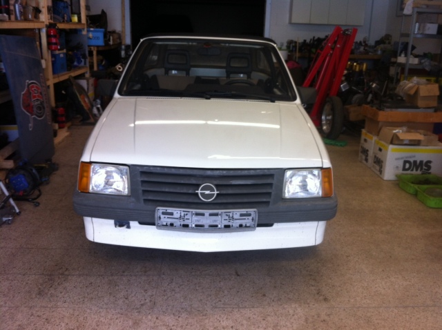

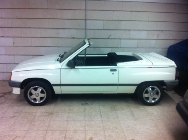

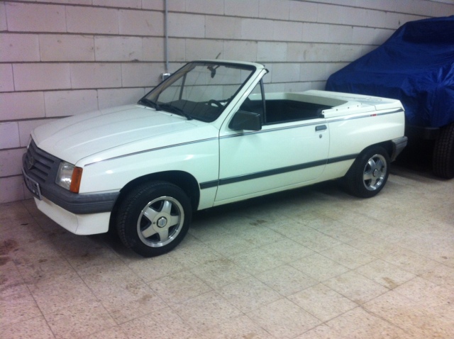

Hierbei stelle ich unseren Spider vor. Der wurde hier im Forum angeboten und nachdem meine Freundin ihm gesehen hatte wollte sie ihn gerne haben. Mit der sehr nette Verkäufer alles besprochen und am nächsten Tag ihm mit ein Hänger abgeholt.
Es handelt sich um ein Corsa A Irmscher Spider i120, 12ST Vergasermotor mit 4 Gang Getriebe, gerade erst 106000km auf den Tacho und 2 Jahr TÜV.
Baujahr ist 1985 laut Fahrgestellnummer und die Erstzulassung erfolgte in 1987.
Der Corsa befindet sich in einem sehr gepflegten Zustand, nur der Innenraum braucht etwas Zuneigung.
Rost ist kein Thema bei diesen Corsa.
Was ich vorhabe ist ein Große Inspektion (alle Filter, Zündkerzen, Kappe, Verteilerfinger, Leitungen, Zahnriemen, Wasserpumpe, Thermostat, frisches Öl-Motor-Getriebe) so dass wir jeden Tag mit Sonne ohne Bedenken fahren können.
Die Reifen werde ich sicherheitshalber erneuern weil noch aus 2005 sind und ziemlich hart. Eine Wellendichtring am Getriebe werde ich auch ersetzen müssen weil er etwas Öl verliert.
Dazu dann den Innenraum instand setzen und einmal waschen, polieren, Kleinigkeiten ausbessern und danach diesen Sommer erst so oft wie möglich fahren und genießen.

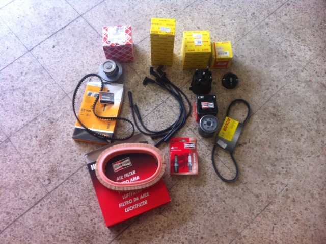

Inswischen sind die erste Teile eingetroffen, Reifen, Filter, Riemen und Wasserpumpe. Dabei noch Kleinteile wie Klipse.

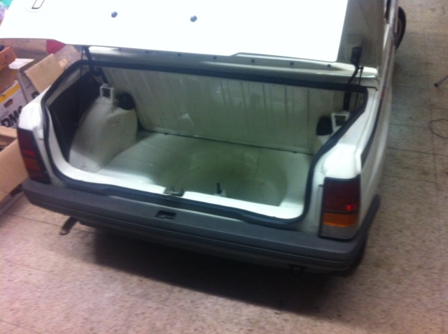

Dank Steve noch ein neuen Kofferraumteppich auftreiben können. Alte ist eingeschnitten wegen ein CD Wechsler, der Wechsler wird irgendwo anders sein Platz finden.

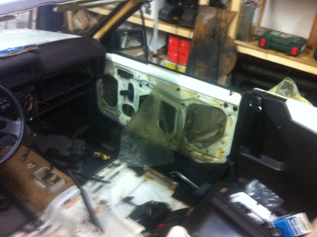

Letzte Woche an den Irmscher gewidmet und gut vorangekommen.
Montag alles was neu bezogen werden musste ausgebaut und zum Sattler gebracht.
- Verdeck, Nähte ausbessern und Fenster erneuern.
- Teppiche mit neuen Rändern versehen.
- Vordersitze Rückenlehne L+R umbauen weil das Mechanismus für das umklappen der Lehne fehlte (waren 4 oder 5 Tür Sitze).
- Sitzboden Gestell am 1 Sitz austauschen, was schon mal geschweißt.
- Rücksitz komplett neu beziehen.
Danach sah der Spider dann so aus.
Ach Ja, das neben den Teppiche ist KEIN Rost sondern Kleber, das haben die bei Irmscher reichlich verwendet.

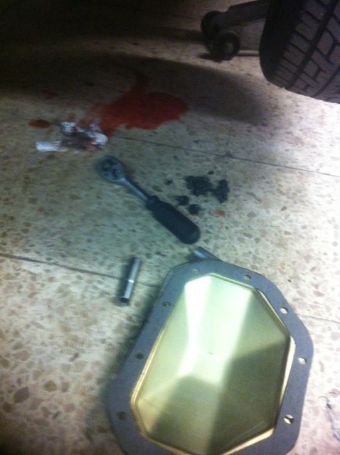

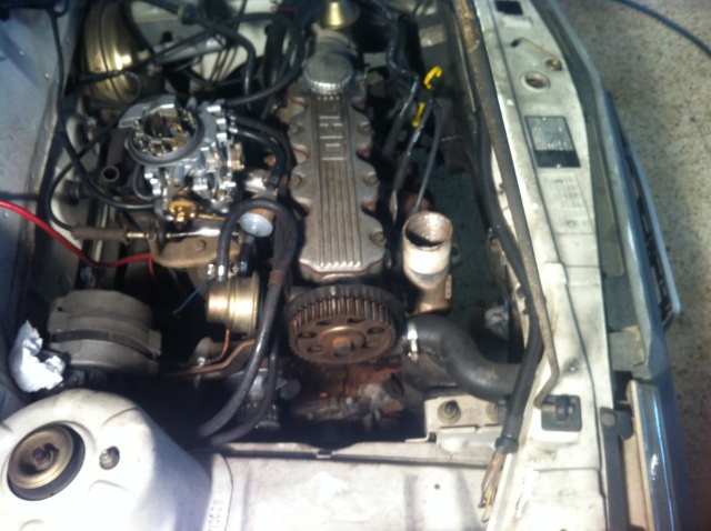

Mittags uns den nächste morgen mich an dem Motor gewendet, brauchte einen große Inspektion mit Zahnriemen und Wasserpumpe. Auch gleich den Thermostat und Temperaturanzeigesensor mit ersetzt. Dazu alle Benzinleitungen im Motorraum erneuert, waren etwas alt genau so wie der Schlauch vom Kuhler zum Ausgleichbehälter.
Getriebe mit frisches Öl versehen und den Wellendichtring am Schaltturm ersetzt.
Motor läuft wesentlich besser und springt viel schneller an, austauschen der Zündteile hat sich deutlich gelohnt.

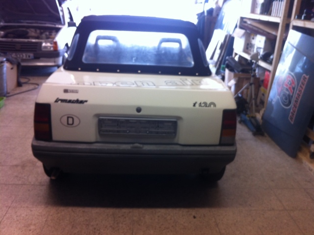

Und weiter mit den Innenraum, Radio und CD-Wechsler ausgebaut. Danach die Lautsprecher entfernt (mit ein Brocken Bauschaum). Das Bauschaum hat 1 Lautsprecher verklemmt, der andere war vollkommen gerissen, so war auch den schlechten klang vom Lautsprecher gefunden. Beim Ausbau gleich alle Lüsterklemmen entfernt und komische Kabel raus genommen.
Voll Elan meine neue Opel Lautsprecher aus dem Karton genommen, leider war die gute Laune dann schnell weg. Ist irgendwann bei mir etwas drauf gefallen und hat ein Lautsprecher zerstört.
Habe dann andere bestellt mit noch etwas mehr Leistung, 90 Watt.
Neue Pedalgummis montiert, alte waren verschlissen und Gaspedal hatte keiner.
Hab dann der Tacho aufbereitet und alle kaputte Birne ersetzt, die Scheibe ersetzt und aufpoliert (war ziemlich zerkratzt). Heizungsschieberegler ausgebaut und gefunden warum er zeitweise etwas schwergängig lief. Dazu noch der Blende mit der Uhr ersetzt da der Alte einige Beschädigungen hatte genauso wie der Aschenbecher.
Handschufach mit Beleuchtung vorbereitet mit einem Nachrüstbausatz von Opel (Herstelungsdatum der Kabelbaum 1983!).

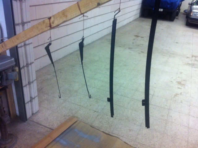

Anschließend die Metallführungen aus der Tür genommen und neu lackiert wie die Scheibenwischerarmen. Beim Ausbau bemerkt dass der Folie auf der Beifahrer Seite nie richtig montiert worden war. Die Lochern waren zeitweise nicht vorhanden und das hintere Teil hing schief.

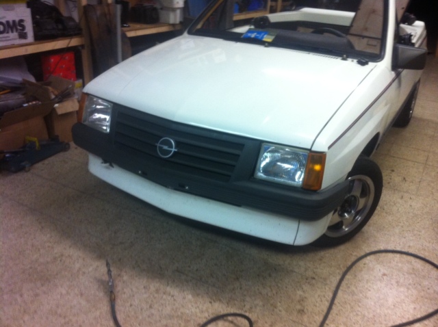

Abends noch die beide Stoßstangen abgenommen, geföhnt und vorne mit ein neuen Blitz versehen. Hat alles wieder gut aufgefrischt.
