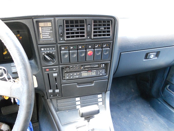

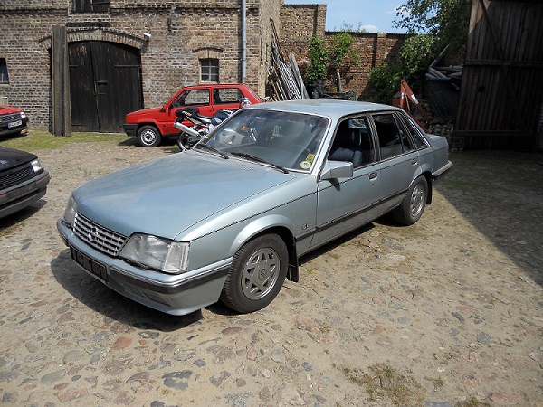

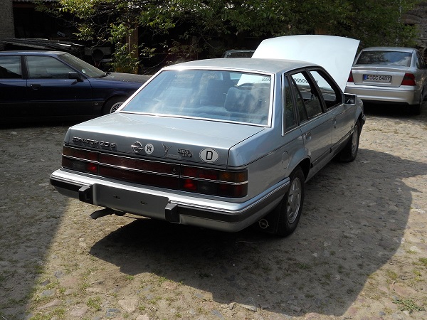

So jetzt erstmal ein paar Eckdaten und Fotos:

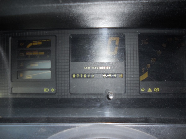

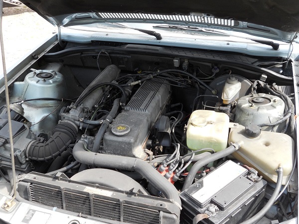

- Senator A2 3.0E (Facelift)
- Erstzulassung 20.09.1984
- Kilometerstand 77.617
- nachgerüsteter Kat (dazu später mehr)
- Vollausstattung bis auf Klimaanlage

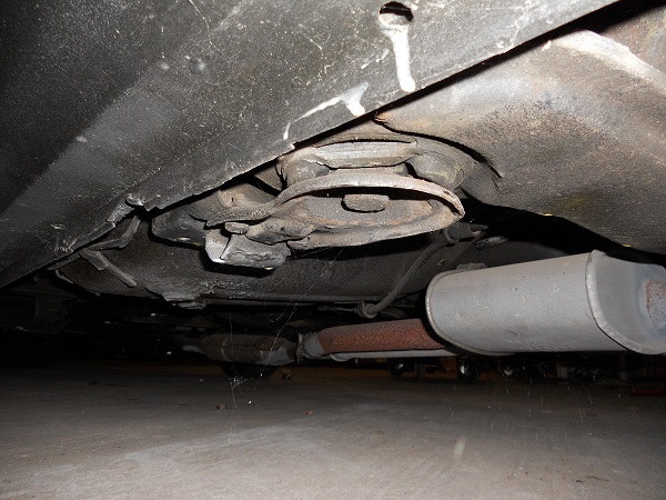

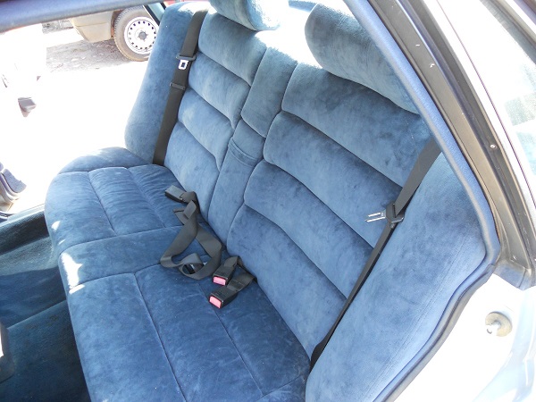

Jetzt noch ein paar Bilder vom Zustand:

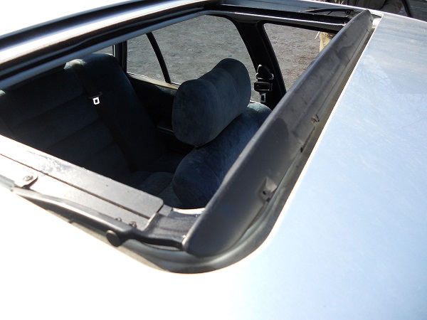

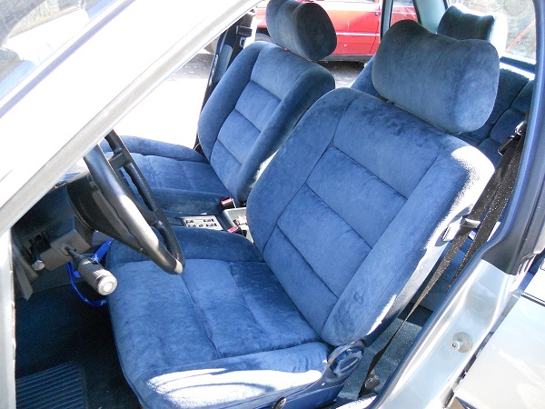

und noch ein paar:

Was soll man da sagen. Einfach nur geil. Ich liebe auch die Ausstattung. :D
Der Zustand sieht auch traumhaft aus. 8)

Teuer aber wirkungsvoll ist im übrigen eine Domstrebe um dem Domgammel entgegen zu wirken.
Der Vorderbau des A hat einfach zu stark gearbeitet/war zu schwach ausgelegt.
Die ABS Modelle mit den kleinen Verstärkungsblechen wie du sie hast waren etwas besser im Dombereich, aber auch weit entfernt von problemlos.
Bei dem Traumhaften Zustand kann ich nur konservieren empfehlen. Sollte was dauerhaft Kriechfähiges sein. :wink:

Ja da hast du recht der vorderbau ist von der Stabilität nicht der beste...Domstrebe ist schon verbaut

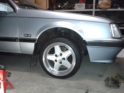

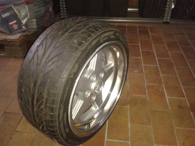

Als Reifengröße wollte ich die 215/40 16 haben die sich wirklich gut auf der Felge ziehen...
Also gleich mal einen Reifen draufgezogen und zur Probe ran gesteckt...ich musste jedoch feststellen das es jetzt ein Senator Country ist :shock: :shock:
Zuletzt geändert von calvin82 am 11. Aug 2015, 17:05, insgesamt 1-mal geändert.

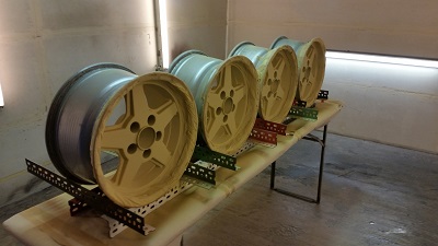

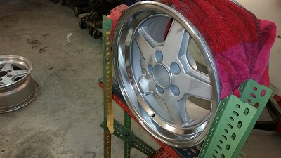

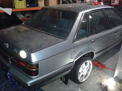

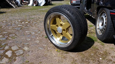

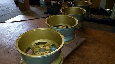

Da das polierte Bett aber nicht mehr so dolle aussah und der Stern eh noch ne andere Farbe bekommen sollte...wurde erstmal eingekauft. Von Polierbock wurde ein Polierset geordert und BBS-Gold wurde bestellt. So und jetzt noch ein paar Fotos
die ersten Polierversuche...erstmal nen vernünftiges Gestell gebaut.
fertig
fertig

Sauber! :top: :top: :top:
Jetzt muss der Hobel nur noch in die Knie! :lol: :top:

Jaaaaaa Semi-Pentafelgen :top:
Die Satanistenfelgen :mrgreen: vom A2 haben mir nie gefallen. :oops:
Überlege Dir gut was Du mit dem Fahrwerk machst. Härter ist für die weiche Karosse des Senators vielleicht nicht so der Geniestreich...
