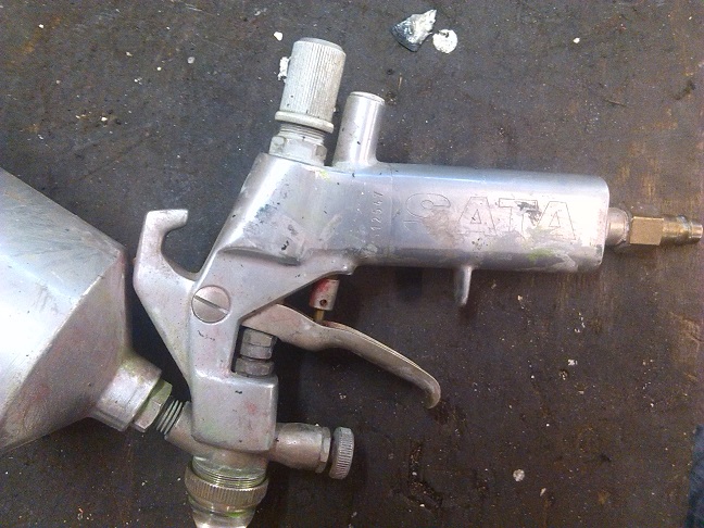

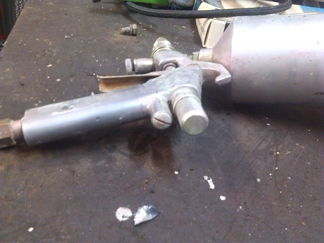

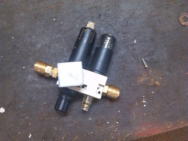

Da wollt ich ja noch was nachreichen :oops:

moin moin,
wenn Du die Pistole in der Hand hast kannst Du unten an dem rad einstellen wiewiel
Fare laufen soll wenn Du den Hebel drückst. Hinten am Handgelenk quasie kannst Du einstellen
wieviel Luft du dem ganzem zu fügst.
und Vorne an der Düse stellst Du ein welches Spritzbild es geben soll und wie Du es haben möchtest.
Breit nach oben und unten oder Breit nach rechts und links, wenn Du es drehst.
