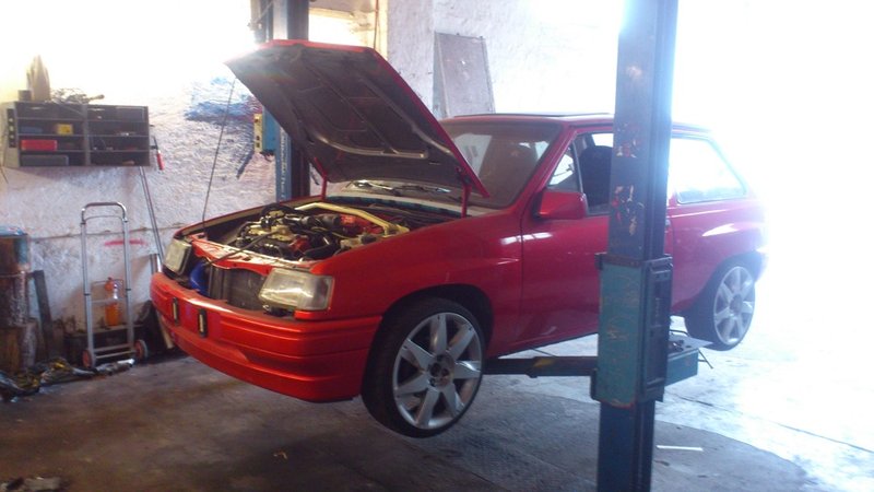

nun will ich euch doch mal von meinem Projekt berichten. Wollte nicht schon was dazu sagen bevor es überhaupt der rede Wert ist. Aber nun läuft der Motor bereits und fast alle Komponenten sind verbaut. Gestern erste Testfahrt jedoch bricht der Motor nach Volllast ein und geht aus. Naja jetzt heisst es tüfteln und probieren. habe mir da gar kein großen Kopf gemacht mehr oder weniger einfach probieren.

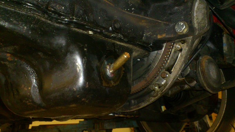

Ich habe den Rücklauf so gesetzt, mit 4l Öl in der Wanne läuft da nichts raus, also gehe ich davon aus das es unter dem Pegel ist, so als Anhaltspunkt ;)

Warum nehmt ihr nicht den Anguß am Block wie beim LET :wink: wie ich sehe hat der NE den auch...

Ich weiß nur wollte ich nicht am Block rumbohren .... geht ja auch so.
Der Ölzulauf für den Turbo ist ja auch vorhanden Madenschraube raus , Stutzen rein (gibt es noch neu bei Opel) und ab gehts .
gruß Jens

genau so haben wir es auch gemacht mit dem zulauf. ascifan baust du auch ne turbo oder hast du mal einen gebaut?
