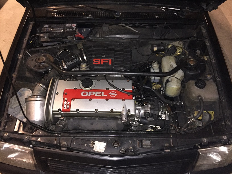

Hallo aus Velpke in der Nähe von WOB,
ich habe mir vor kurzem spontan einen 16V Umbau gekauft. Der Preis war gut und der Weg nicht weit.
Frischer TÜV und "alles eingetragen" waren gute Argumente.
Der Kleine ist nicht schön und hatte schon einige Vorbesitzer. Aber er ist solide, das reicht mir.
Ich werde den leer räumen, Käfig und Schalen reinschrauben und Spaß haben.
Motor wurde komplett überholt und ist serienmäßig.
Ich kenne mich weder mit Corsas noch mit den Gummibandmotoren gut aus.
Ich werde sicherlich einige Fragen zur Technik haben. Am Motor, Fahrwerk und Bremse möchte ich noch etwas tun.
Soweit erstmal.

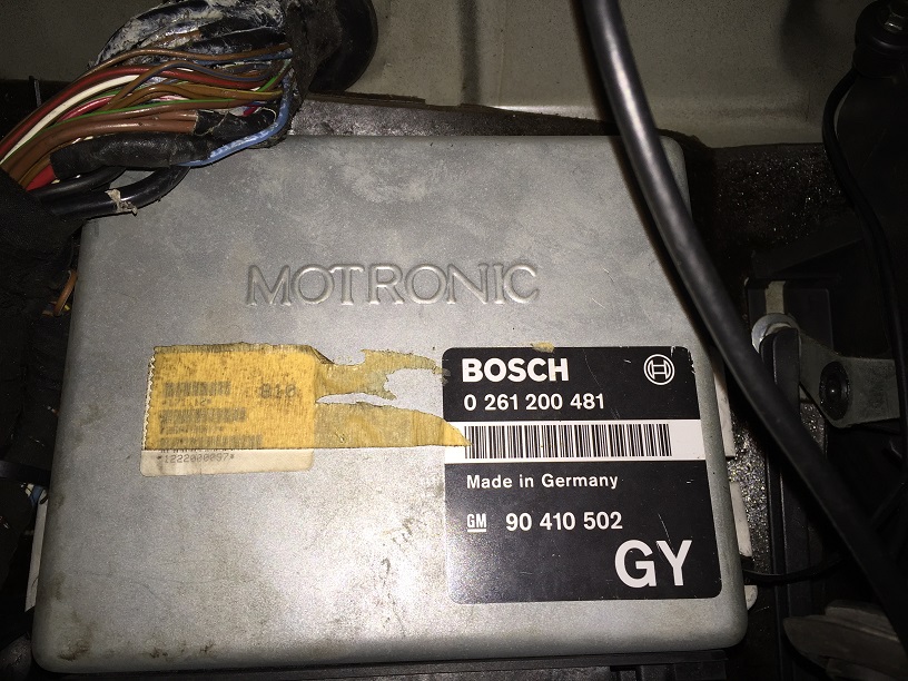

Das ist ja ein übersichtlicher Empfang hier ... :?
Woran erkenne ich 2.5 oder 2.8 Motronic ?
Re: Corsa auf großen Füßen
Hehe, ja, das Forum ist in letzter Zeit etwas ruhig.
Servus und willkommen.
Genauso hab ich vor einigen Jahren auch angefangen, XE Corsa aus Lust an der Laune. Er zaubert einem immer wieder ein Grinsen ins Gesicht. :mrgreen:

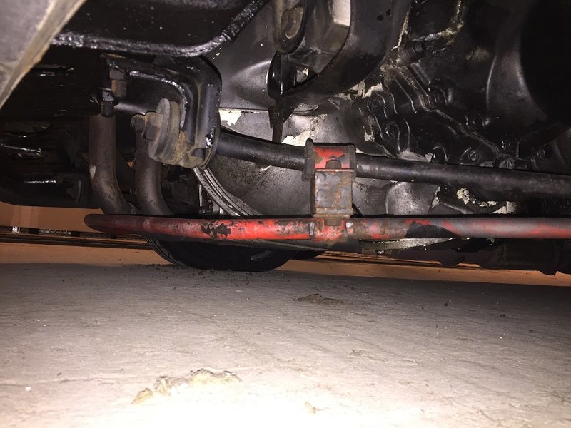

Du hast die Motronic 2.5, erkennbar am Zündverteiler. 2.8 hat keinen Verteiler sondern ein Zündmodul.

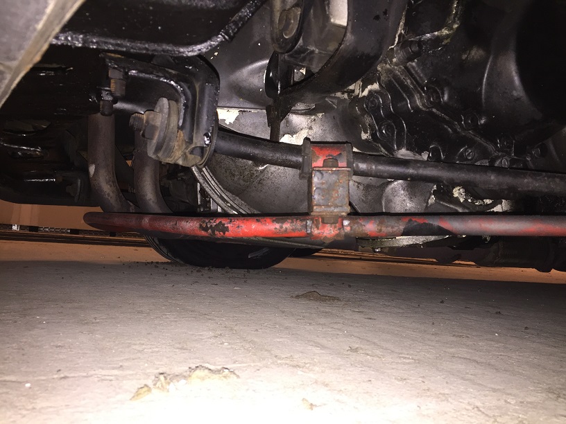

Falls dich die Schrauberlust packt, könntest du dir mal einen Astra F Fächerkrümmer besorgen. Der hat reichlich Platz am Stabi, du könntest diese furchtbaren Distanzblöcke rausnehmen und den Stabi ordentlich montieren. War bei meinem damals genauso.

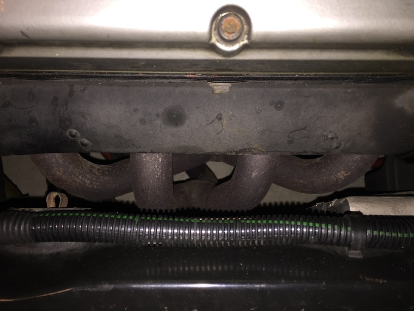

Danke für den Tipp :top:
Ich habe noch einen neuen Opel Fächer mit dazu bekommen. Ich schau mal, was das für einer ist.
Lohnt es sich auf die sogenannten "Rotkäpchen" umzurüsten ?

Also leistungstechnisch lohnt sich ein rotkäppchen normalerweise nicht, bringt aber auf jeden Fall mehr Platz zur Spritzwand, je nach Geschmack auch ein bisschen Optik und natürlich auch ein wenig Ansauggeräusch (Brüllkäppchen):P.
