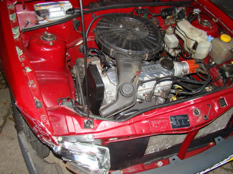

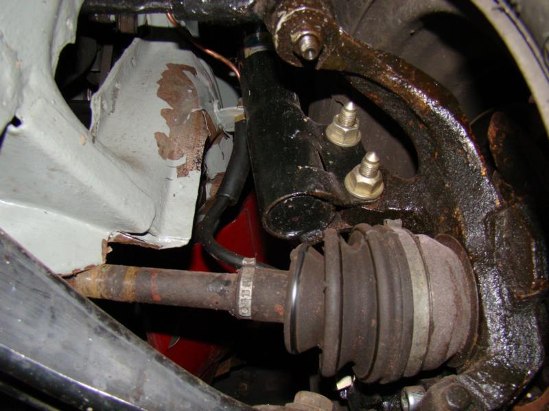

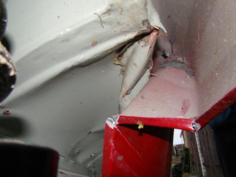

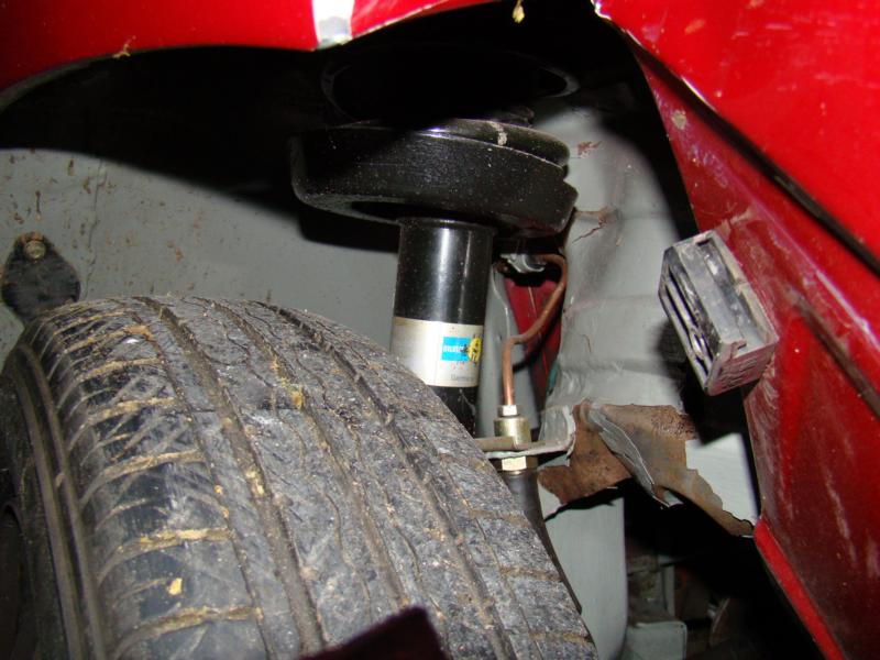

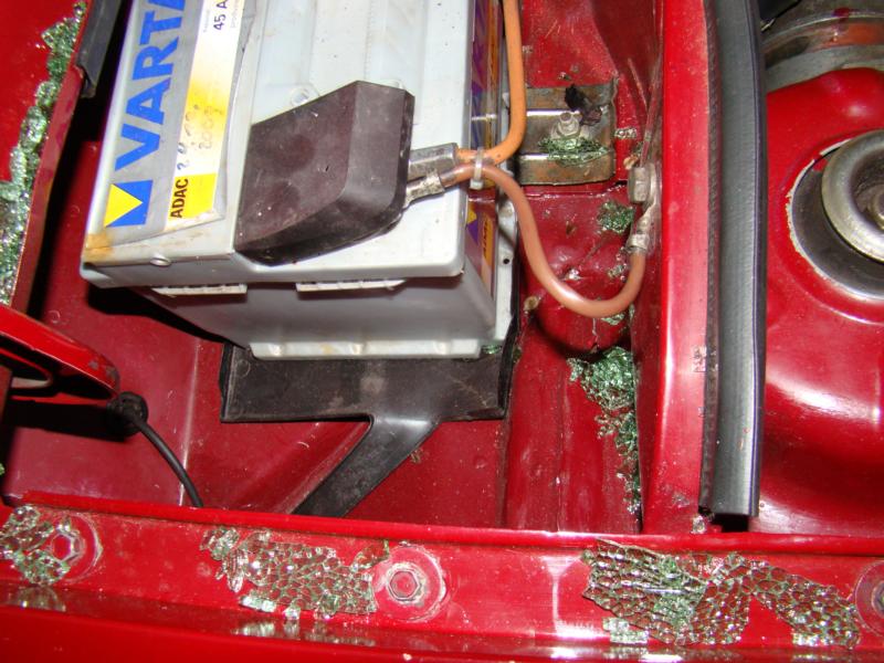

hallo zusammen, hier malein paar bilder.

Das ist verdammt ärgerlich, Wichtig ist das keinem was passiert ist und der Schaden schaut schlimmer aus als er ist, den kannst wieder herrichten, wenn du willst.

Wenn du eine Firma in deiner Nähe hast die eine Richtbank haben und jemand der sich damit auskennt bekommen die den Corsa denk ich wieder ordentlich hin
Sowas ist wirklich sehr ärgerlich, davor habe ich auch immer Angst...

ich habe mir den finger gebrochen und mit dem knie die abdeckung unter dem lenkrad zerstört, ich habe noch keine meinung was ich machen werde, außer sechs wochen gips.
bei dem schaden bin ich mit meinen möglichkeiten am ende. weil ich den komplette unterboden mit 4 schichten brantho gestrichen habe, sieht man auch auf der fahrerseite im dombereich unten, wie die farbe abgeplazt ist.

Da brauchst keine Richtbank für, den kannst Lupfen..... Vermessungsplan hast im TIS.

Den Plan findest im TIS, lupfen ist den Karossenverzug mit einer Kette z.Bs. zu ziehen, an einem Baum zum z.Bs.
