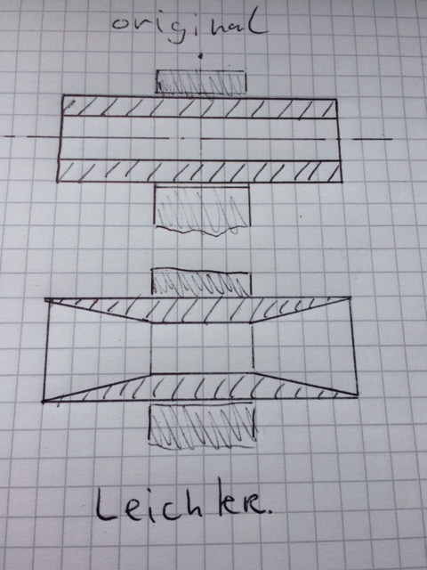

Dabei dann gleich die Kolbenbolzen erleichtern
Re: Kolben auf schwimmenden Kolbenbolzen im Pleuel umbauen?
Na wenn man sie kürzt werden sie doch leichter...
Zusätzlich
- Kolbenbolzen.JPG (115.04 KiB) 33614 mal betrachtet

Na bei einem Motor der knapp 10.000 drehen kann wird das schon was bringen nehme ich an.
Wird das dann nach außen hin nicht zu dünn?
Immerhin ist da der Kolben angeflanscht und der übt ja den Druck über den Bolzen auf das Pleuel aus.

Ja, die enden kann Mann etwas dicker lassen, das hier war als Vorbild.
Laut Kräftenverteilungsdiagram braucht es aber nicht dick zu sein.
Beim 4 Zylinder Reihenmotor wird es weniger Spürbar sein da diese Massen dich gegenseitig aufheben da 2 Kolben immer gleichzeitig hoch und runter gehen.
